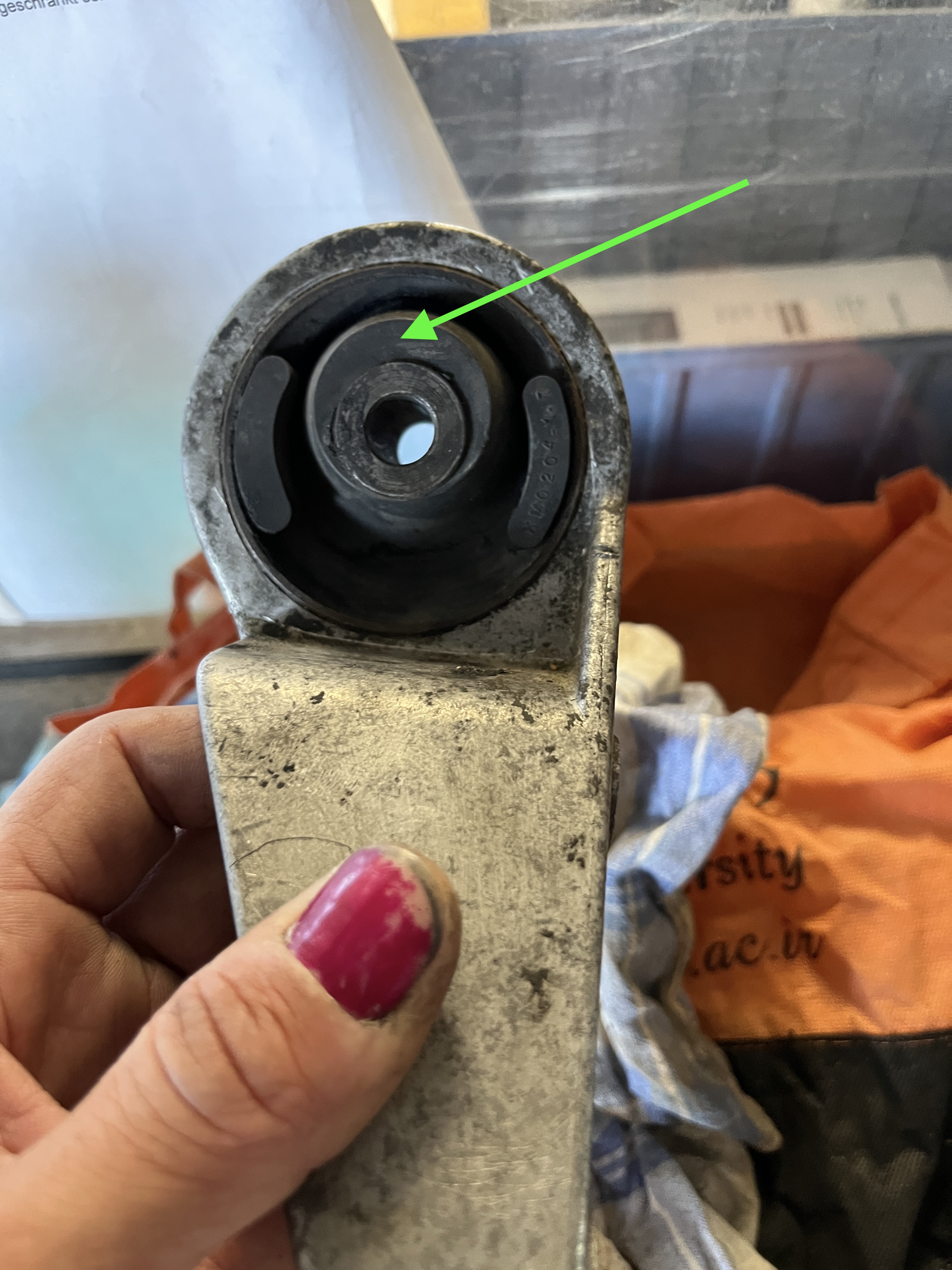

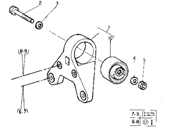

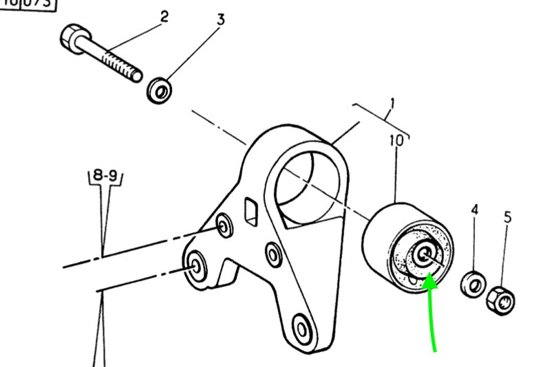

Je me demande dans quel sens le support de la boîte de vitesses doit être inséré. Je suppose qu'il a été monté à l'envers chez moi.
Dans le catalogue, c'est à l'envers, mais l'idée de la construction ne m'est pas très claire.
Avez-vous des idées ?

Salut Hannes,
la transmission est suspendue à cet œil.
La charge est transmise par le haut à la vis.
Selon ma logique, le renfort dans le silentbloc doit donc être placé vers le haut et l'illustration est incorrecte.

Je vais peut-être dire une bêtise mais il me semble que les silent-blocs excentrés sont destiné à rattraper des inclinaisons ou des angles (Ils sont par exemple utilisés pour les ponts avant en cas de rehausse du véhicule (plus d'explications ici).
Le choix de la position va donc modifier l'alignement de la boite.

Salut Denis & Hannes,
je pense que ce n'est qu'à première vue que l'on a cette impression
et la vis est exactement au milieu.

même avis que beda,je l'avais changer sur le mien et en toute logique,j'ai mis le renfort vers le haut ....
