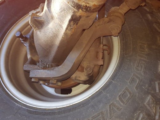

Salut à tous,
dans les instructions de réparation de l'essieu avant, il est mentionné un angle de braquage de 35°.
Le joint de l'arbre d'entraînement peut certainement faire beaucoup plus.
J'ai donc cherché à savoir, ce qui limitait réellement l'angle de braquage.
Ce ne sont pas les vis de butée, mais ce sont les leviers de direction inférieurs qui butent contre le corps d'essieu.
Je pense, qu'il est possible d'y apporter quelques modifications sans risque.
Un ou deux degrés de plus suffiraient à réduire considérablement le rayon de braquage.
Quelqu'un a-t-il déjà essayé ?

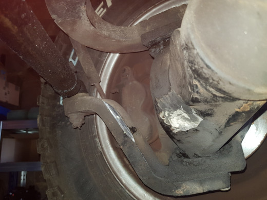

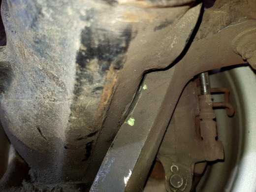

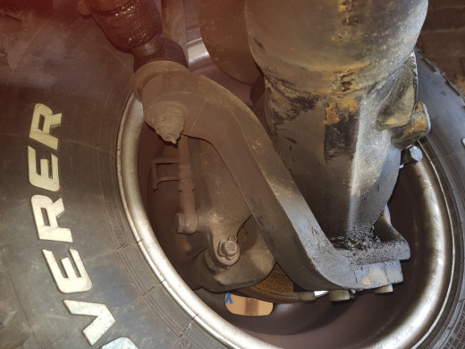

Bonsoir à la communauté,
j'ai encore une fois bien regardé et j'ai ensuite appliqué la flex avec un disque à ébarber.
Voici le résultat :
J'ai estimé les angles à l'aide d'une équerre de géomètre.
Avant environ 35°, après peut-être 40°.
Ce serait peu d'effort pour une grande différence.
Les arbres d'entraînement continuent de tourner sans problème.
Voici le résultat :

Salut !
J'ai aussi lu quelque chose à ce sujet.
La partie menacée se trouve en bas, au niveau du fraisage.
La zone à arêtes acérées est le point de départ potentiel de la formation de fissures.
Si je devais un jour démonter le bras de direction, j'arrondirais cet endroit.

Salut !
cela ne devrait pas être possible, car cette arête détermine la position du bras.
Depuis le 01.04, il peut à nouveau prendre la route.
Dès les premiers mètres, ce changement s'est fait sentir de manière positive.
Je ne peux toutefois pas fournir d'indications en mètres et en degrés d'angle.
