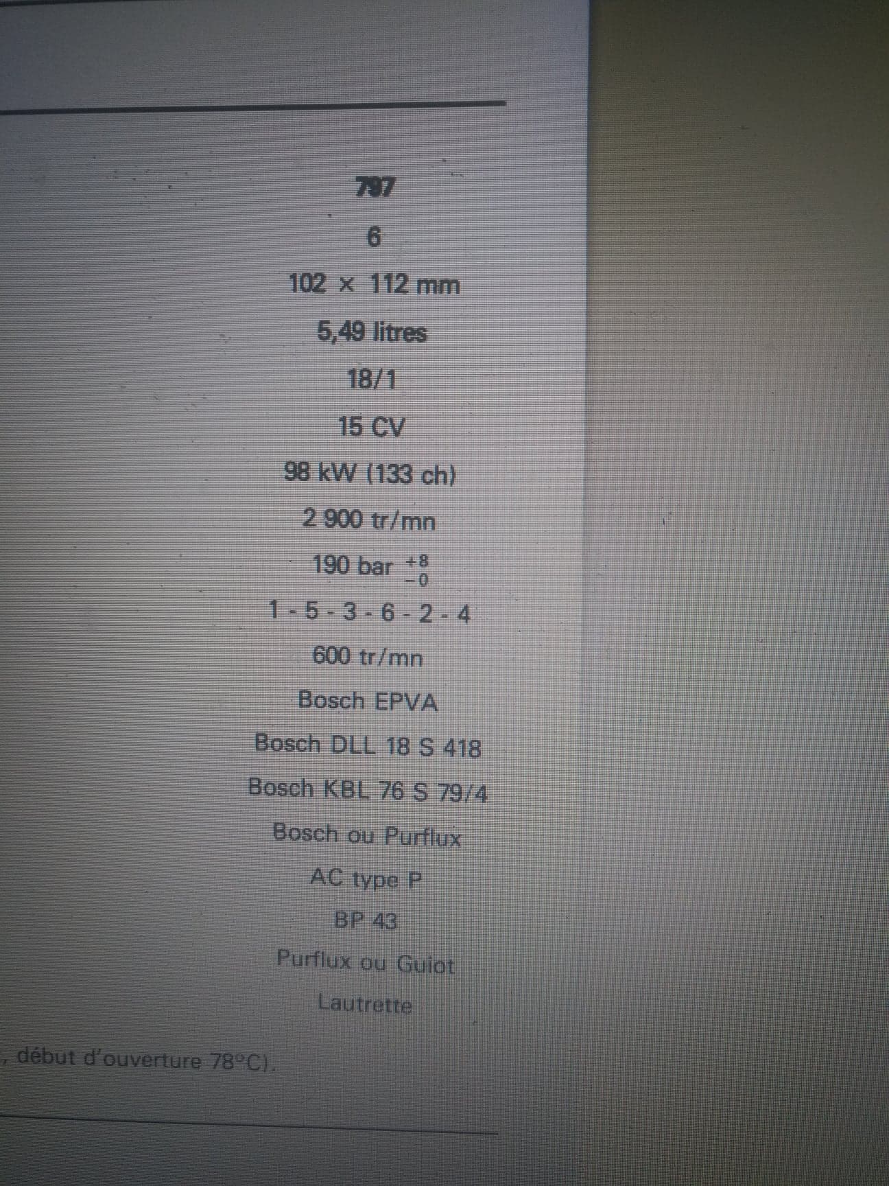

En lisant les deux manuels de conduite sur le sm8 civil ou militaire je me suis aperçue que le civil était donné à 150CH et le militaire à 133CH
Quelqu'un peut m'expliquer à quoi est du la différence étant donné que les caractéristiques du moteur sont identiques ?

non le sm8 est aussi en 133ch,comme le 4000...s'est le 798 turbo qui fait 150ch,et il n'est pas monté dans les sm8....

Donc pour toi ca serait plutôt une erreur?

oui....je n'ai jamais vu de sm8 4x4 avec le 797 de 150ch en 4x2 peut être....et les 4000 font tous 133......

C'est issue de ce document
Messages : 5053
Re: Quiz
bin ecoute je sais pas quoi te dire.... je n'ai jamais vu de sm8 en 150ch......
faut voir le n° moteur, 797-18 ou dans le genre....
pour ce qui est de la différence entre les 2 moteurs, un reglage de pompe je pense, tout le reste est identique.....

Oui je pense comme toi "si la différence était réelle" , je ne vois que la différence pour la PI et éventuellement le calage
Messages : 5053
Re: Quiz
ouai surtout que les injecteurs sont les mêmes.... faudrait les n° de pompe.....
gagné 17ch avec de simples reglages de pompe, sur un atmo, y a 45ans.... :lol:.... saviem, gros mytho... :lol:
