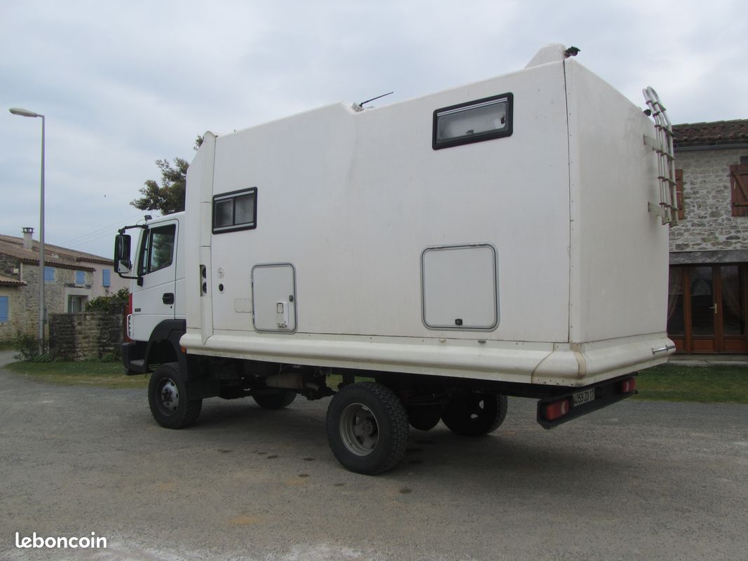

bon je trouve que la "corniche" du bas alourdis visuellement l'ensemble... dommage. mais c'est un détail

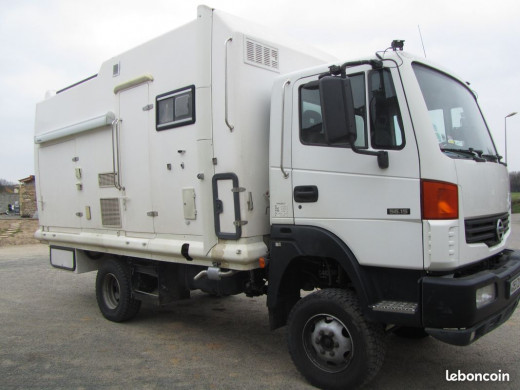

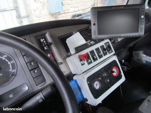

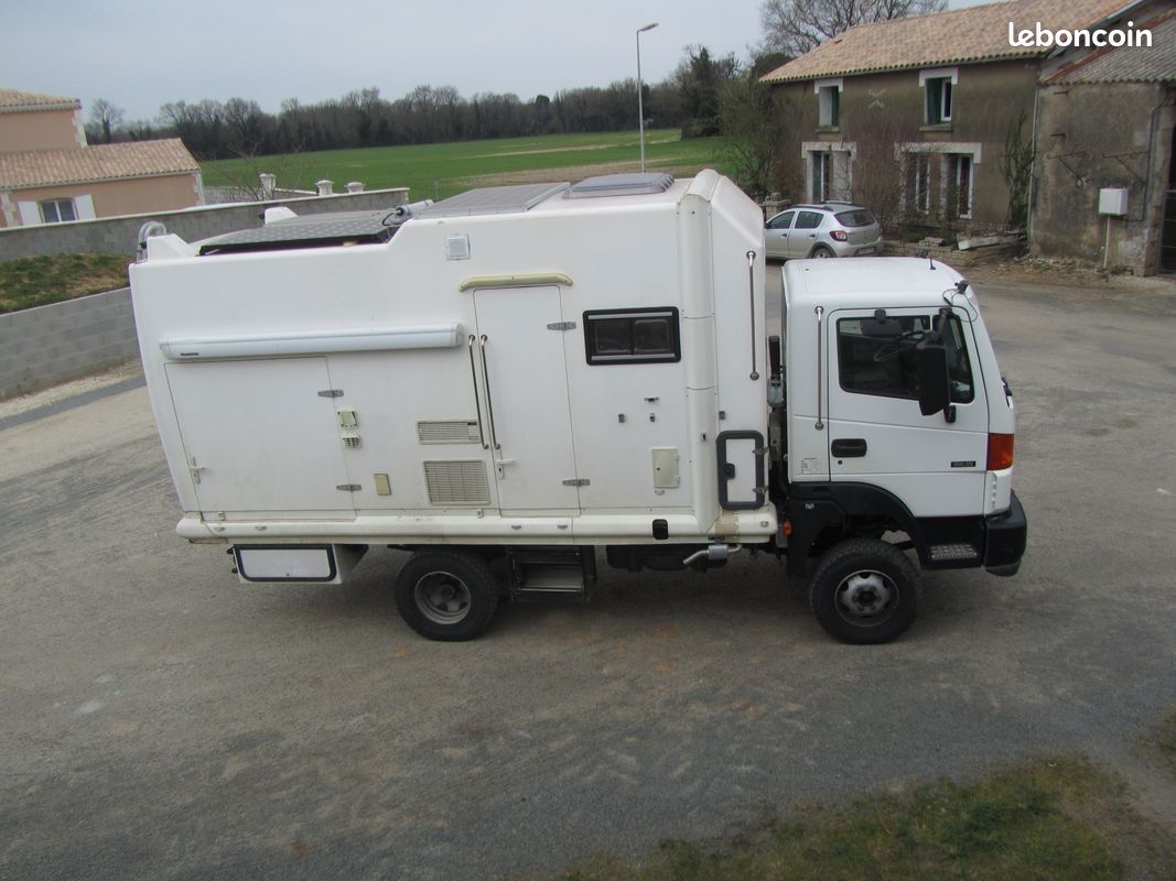

https://www.leboncoin.fr/caravaning/1947946434.htm

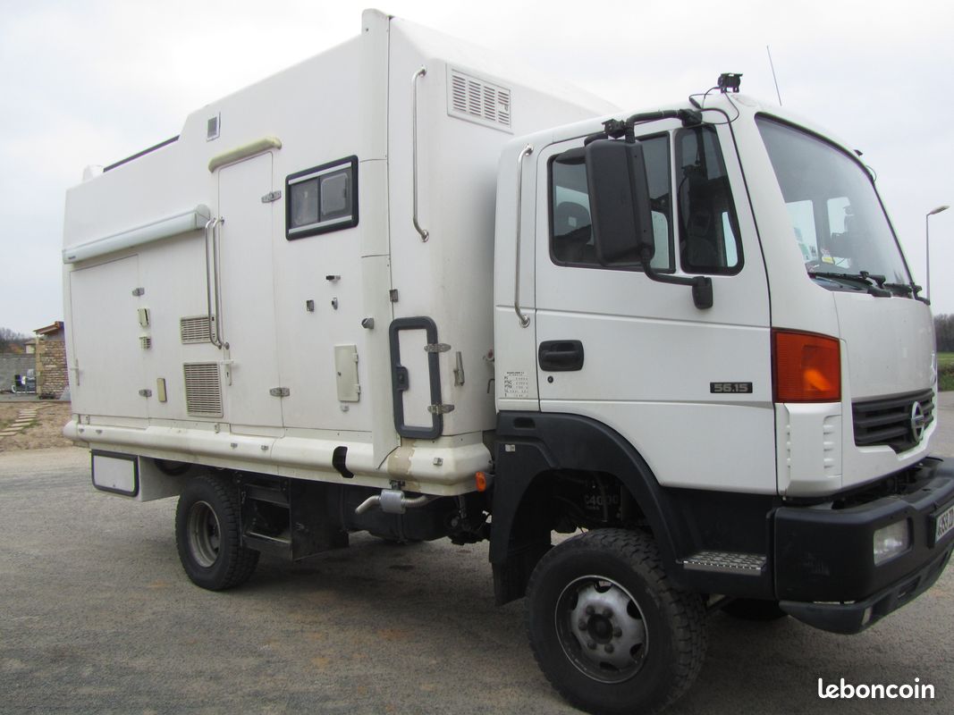

"VDS: CAMION NISSAN ATLEON 4X4. (descriptif dans nissan 4x4 rubrique camion) AVEC CELLULE CAMPING CAR POLYESTER MONOBLOC 5CM. LIT 1M60 SUR COFFRE POUR QUAD. 2 CHAUFFAGES, WEBASTO FUEL+ TRUMA AIR PULSE GAZ. 2 FRIGO COMPRESSION: 120L+60L. RESERVE EAU: 350L. CABINET TOILETTE WC, DOUCHE , LAVABO. ROBINETS MITIGEUR+THERMOTASTIQUE. 400W DE PANNEAU SOLAIRE. 3 BATTERIE 400W. 2 LANTERNEAUX 900X700, DONT 1 ELECTRIQUE. POSSIBILITE DE VENDRE UNIQUEMENT LE châssis CABINE: 50 000€ "

ça fait bien 10 ans qu'il repasse régulièrement, faire gaffe si les papiers sont bien en 4X4 maintenant ...

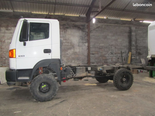

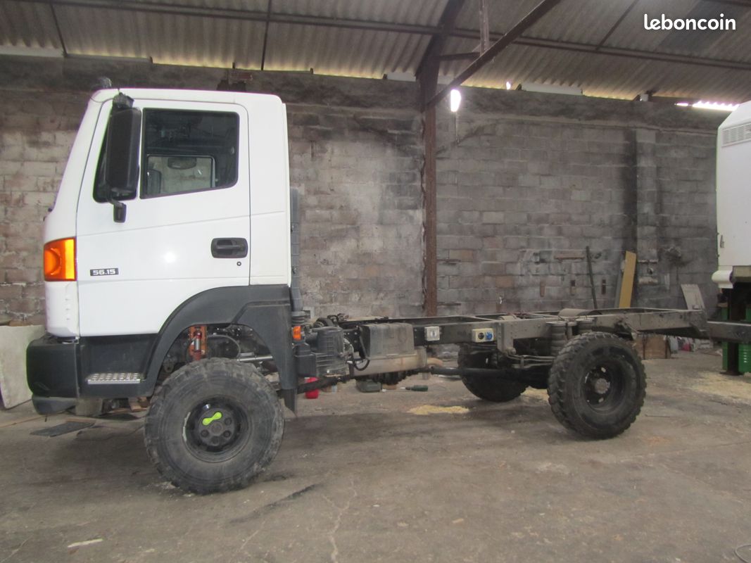

et l'annonce pour le porteur seul ou il est spécifié qu'il est détarré a 3t5 impossible donc qu'il soit homologué caisse avec ce monstre sur le dos
https://www.leboncoin.fr/utilitaires/1947937577.htm

les athléon comme les cabstar sont transformés en version 4X4. Ils ont ensuite de super potentiels, mais pour ceux qui veulent faire les choses correctement il faut que la carte grise corresponde bien à une version homologué 4X4 et non à un 4X2 ...
Messages : 20469
Re: nissan atleon 100.000e 60.000km
ok effectivement j'ai vu ici et là que c'était des boites spécialisées dans ce genre de transfo qui étaient a l'origine de ce passage en 4x4 avec des pont carraro.
comme les scam mais naivement je pensais qu'elles se chargeaient aussi de l'homologation et n'imaginais pas trop qu'il vendaient des kits "do it yourself"
et du coup quelqu'un a t'il l'info du truc a vérifier sur la carte grise pour savoir s'il est dans les regles ?
car a ma connaissance 4x2 ou 4x4 ne sont pas des caractéristiques explicitement écrites sur la carte grise, je ne sais même plus comment c'est spécifié quand le vehicule a fait l'objet d'une RTI pour modif.
l'info est d'importance pour des acheteurs potentiels.
autant il m' est déjà arrivé de me voir refourguer un vehicule avec le "mauvais carrossage" alors que c'est écrit en toutes lettres plateau ou fourgon...
autant par exemple sur une carte grise d'un t4 si tu ne connais pas les numeros de la serie du type d'un syncro par rapport a un 4x2 tu n'y vois que du feu
et pareil pour un iveco 4x4 vs 4x2 en fait.
edit: pour ceux qui veulent en savoir plus ici une transfo relatée sur un cabstar viewtopic.php?p=143306#p143306

et ma fois, le fait que le vendeur se sépare maintenant d'un transfert neuf laisse supposer qu'il a effectivement acheté de la pièce spécifique 4x4, soit pour en avoir en banque de pièce de remplacement pour son véhicule ce que nous faisons tous plus ou moins même si c'est rarement en achetant du neuf en préventif. viewtopic.php?p=213190#p213190
soit qu'il ait pu aussi s'acheter le nécessaire: pont avant et transfert + arbres pour faire court, pour se transformer le siens de 4x2 a 4x4 :roll:

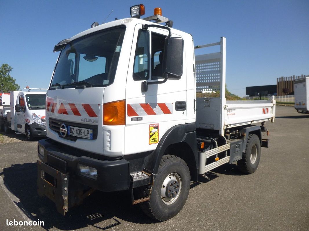

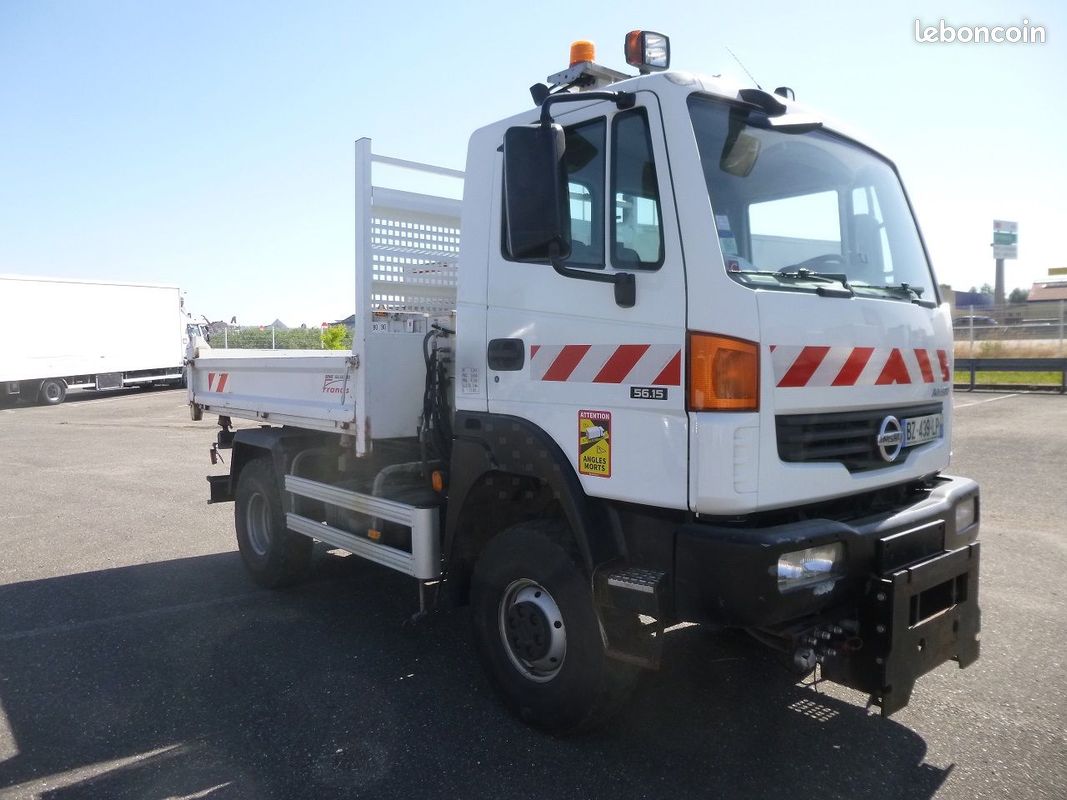

edit 08072023 bz439lp peut être plus intéressant mais pl bien sur: 43.500km 39.000ettc
notez que le poids a vide est donné pour 3t300 ...
"Camion
Marque : Nissan
Etat : Occasion - bon état
Date de 1ère mise en circulation : 23/12/2011
Boîte de vitesses : Boîte mécanique
Conduite : Gauche
Suspension : mécanique
Poids vide : 3,3 T
PTRA : 9,1 T
Dimension pneus avant : 255/100 R16
Dimension pneus arrière : 255/100 R16
Usure pneus avant : 30%
Usure pneus arrière : 30%
Equipements : Attache remorque
Description :
NISSAN ATLEON 5615 - 4X4 - TRIBENNE 2M90 X 2M01 - LAME DE DÉNEIGEMENT - CT 27/10/2023 - TACHY 18/01/2024 - PNEUS A 30% D'USURE;
Prix HT = 32500 € / Prix TTC = 39000 €"

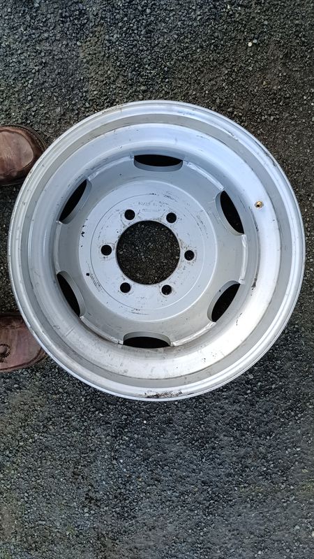

notez au passage que le vendeur vend aussi sur une autre annonce 2 jantes pour 500e tout de même.
mais dont il est dit qu'elles sont compatibles Iveco, et effectivement l'un d'entre vous (seb je crois) avait déjà évoqué ce point d'une compatibilité nissan/iveco même si la plupart des jantes que l'on trouve pour mitsubishi/nissan sont pour des 4x2 et donc plutôt etroites et donc peu intéressantes pour nous, celles ci semblent en revanche plus larges.
VDS: 2 JANTES NEUVES POUR CAMION NISSAN, IVECO, MITCHUBITCHI CANTER OU AUTRES. DIMENSIONS: 17,5X7,50 6TROUS 21MM ENTRAXE:170MM. LIVRE AVEC VALVE. POUR PNEUMATIQUE:265/70R17.5 XDE MICHELIN. PRIX NEUF: 630HT

c'est du 17.5 donc il n'y a pas de pneu 4X4 dans cette dimension
Messages : 20469
alors effectivement comme c'est écrit dans l'annonce je ne me suis pas fendu de rappeler la dimension de 17.5
et même si on a déjà vu des pneus 4x4 dans cette dimension ça semble tellement rare que autant considérer que ça n'éxiste pratiquement pas. et qu'il faut soit prendre le risque d'y monter du 17 pouces avec les risques associés comme ici viewtopic.php?p=82872#p82872
soit les réserver a un usage plutôt routier (j'ai néanmoins des pneus neige cloutables dans cette dimension, que m'a revendu Raphael ce qui est déjà pas mal) et il y a toujours la solution de retailler aussi des pneus routes même si la encore on est pas dans des solutions "street legal"
quoi qu'il en soit au prix ou elles sont vendues et compte tenu qu'il n'y en a que 2 l'info vaut plus concernant la compatibilité nissan/iveco que tu confirmes je crois puisqu'il me semble que c'est toi qui nous en avait informé il y a quelques années.

oui les appuis de jantes sur les moyeux et les écrous sont les mêmes

effectivement la compatibilité peut aussi se limiter a ça,(diametre de centrage et diametre des goujons) après, d'un coté en diametre 17.5 le problème de dimension des tambours, qu'on rencontre sur nombre de 16 pouces trop petites ne se pose normalement pas par contre si elles font bien 7.5 pouces de large le déport n'est que vers l'intérieur vu la position du voile sur celles ci. du fait du pont arriere etroit sur le Nissan ou les jantes sont retournées.
