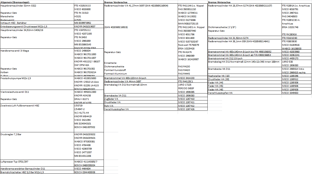

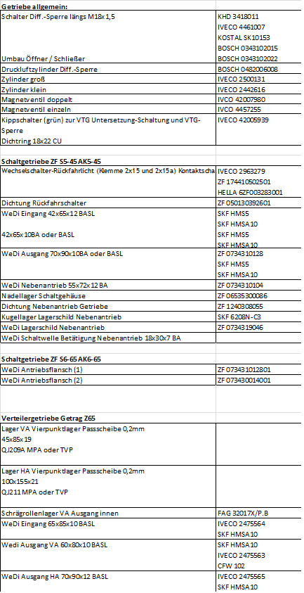

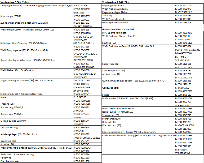

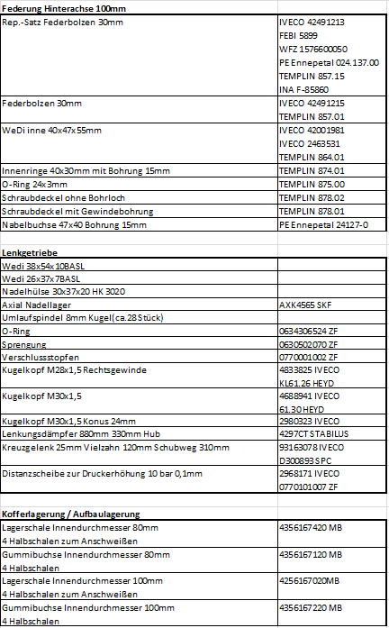

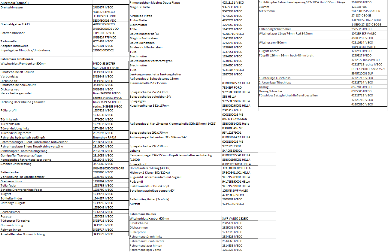

Bonjour tout le monde !
Je partage cela pour ceux que ça pourrait aider !
Ces références sont pour un MD 170D11, et ont été trouvées sur un forum allemand (d'où l'allemand dasn les images).
J'en profite pour demander... J'ai un FM170D11FA, quelle est la différence avec un MD170D11 ?
En espérant que ça pourra aider quelqu'un !
