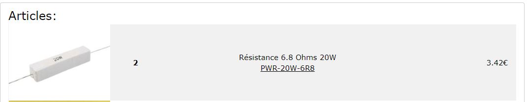

Du coup après pas mal de recherches sur le net j'ai troué ces résistances que j'ai branché en parallèle sur le circuit des clignos (une par coté). Et c'est tout bon, les clignos on retrouvé leurs bonne fréquence!!
https://composant-electronique.fr/resis ... wr-20w-6r8
Je suis pas mal posé la question sur les ampères que pouvait supporter la centrale, et j'ai dimensionné l'ajout de résistance pour ne pas dépasser la limite lors de l'utilisation en warning (réfléchir si il y à un attelage)... En prévoir d'avance, au cas où...

Maintenant que je :idea: un peu plus clair (merci) voilà l'option que j'ai choisie :
- une résistance pour chaque feux en les dimensionnant à l'équivalent de la lampe (en principe c'est 20 watts) comme ça le leure leure bien à l'heure du clignotement et du warning, la centrale ayant été dimensionnée pour.
- oui, le coup de la lampe m'avait plus qu'effleuré mais j'ai dépensé 6 grains de riz (2 x 3... ;) )

Messages : 3318
Re: Clignotants et Leds
J'ai acheté 2 résistances supposées être calibrées pour des feux de 21 w, le site ne dit rien sur leurs caractéristiques. Elles se ressemblent presque toutes, dorées + un radiateur, moulées dans de l'alu. Très jolies....
Résultat, ça ne marche pas. Sauf si je branche les 2 en // sur le même feu.
Si je branche l'ancienne lampe en // du nouveau à leds, ça marche, ce qui parait finalement assez logique.

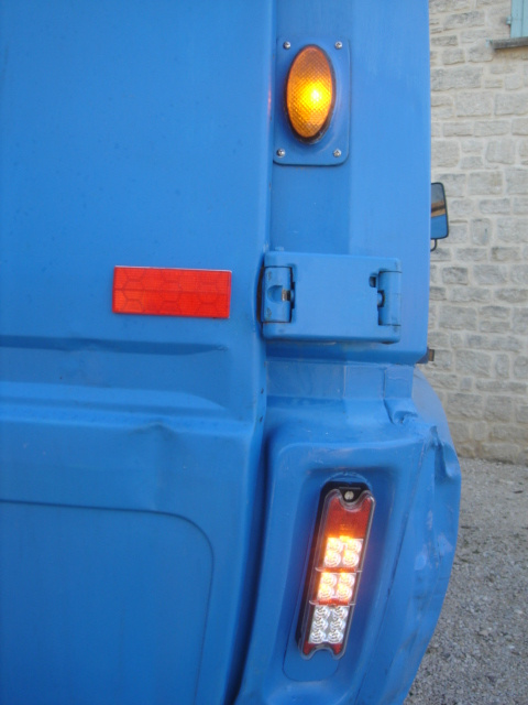

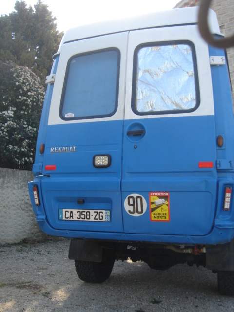

Bjr. Voilà le résultat :
supports des transparents oranges ovales (récup) fabrication polyester maison et ancienne ampoule 21 w
ça tic tic bien :D
+ catadioptres (niveau charnière) ceux des feux me semblant un peu légers
+ changement éclairage plaque qui ne marchait plus
+ un petit coup de peinture (cache misère)
Cdt

Normalement sur les plaques longues il faut 2 eclairages........................mais moi aussi il y en a qu'un.
Sinon beau boulot, Tu les as trouvé ou tes feux?
Ivéco 3CCartier 55 17
Messages : 3318
D'origine il n'y avait qu'un feu pour la plaque, je suppose que c'est donc accepté tel quel, jamais eu de remarque au CT ni lors de la RTI.
Feux tri-fonctions, modèle proposé un peu partout. Ceux avec feux de recul sont un peu plus haut, j'ai choisi "sans" because dimensions. J'ai ajouté un gros feu rectangulaire leds pour le recul sur la porte gauche.
