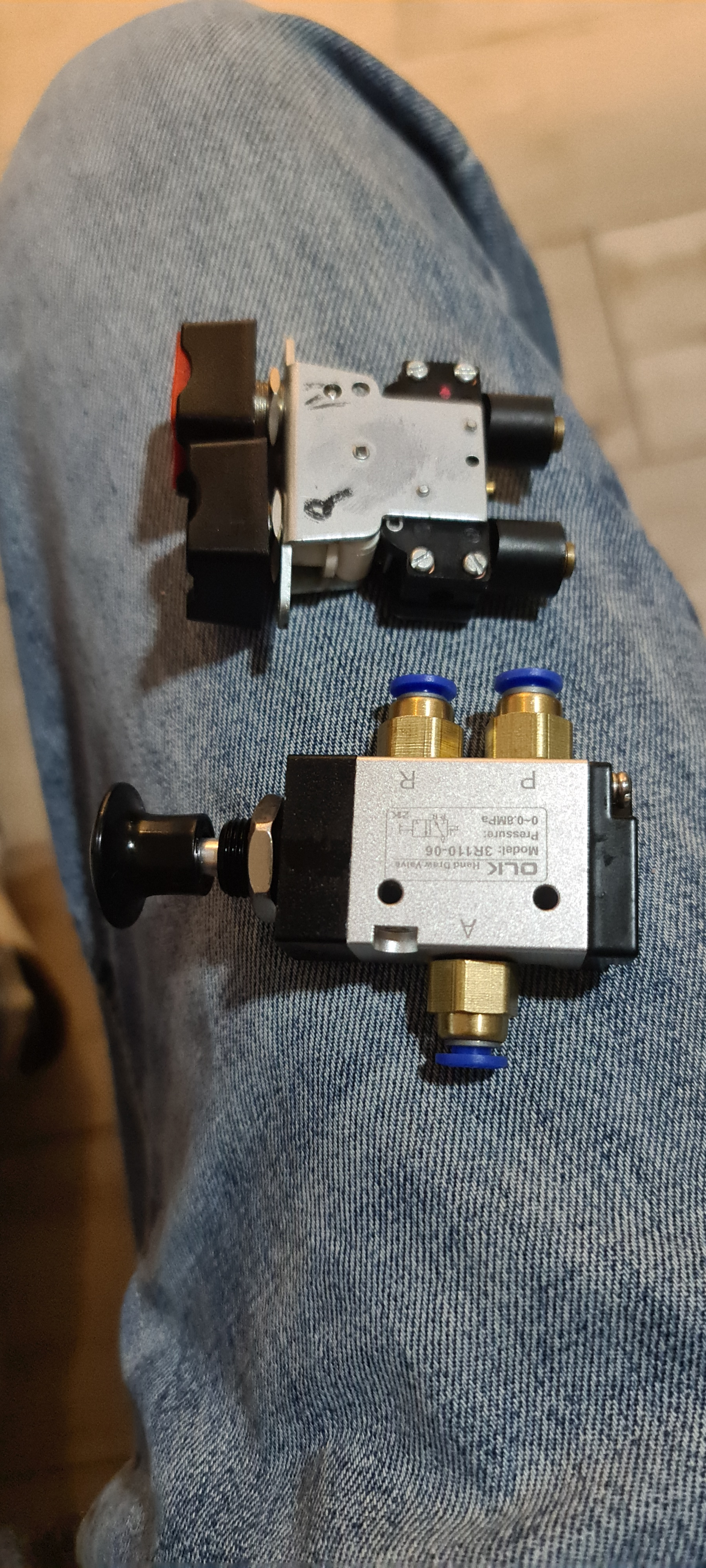

Bonjour bonjour
Ça serait pour trouver une équivalence à ce petit interrupteur pneumatique vu qu’il sont totalement introuvable :evil:
Est ce que je peux le remplacer par un interrupteur de ce type?
Merci à vous

bonjour;
Ce sont des distributeurs pneumatiques, tu en trouves partout chez les revendeurs de composants pneumatiques et automatisme.
Il faut simplement regarder la symbolisation pneumatique que tu as sur ton distributeur, et ensuite identifier le raccordement. un jeu d'enfant!

J'ai changé les deux miens par des distributeurs chinois à 6€ livrés.
Il faut que tu prennes des NF (normalement fermé) et tu peux choisir la taille des entrées 4 ou 6mm suivant ce que tu as.
1 entrée 1sortie 1 échappement, deux positions
(Valve de commande manuelle 3/2 voies, valve de poussée pneumatique 3R110-06 3R210-08 Port 1/8 1/4 4R310-10 3/8 3R410-15 1/2 avec joint)
Tu passes du coup par un seul trou :lol:
Le site commence par Ali.... :roll:
Si tu galère envoie moi un mail perso.
Le distributeur Crouzet d'origine coute environ 60€.
Je l'utilise presque tout les jours pour la pompe hydraulique de la grue, pas de soucis :shock:

Impeccable merci à vous
C’est que chez RVI j’ai tellement l’impression de leur parler chinois que je me demande si mon camion est vraiment un Renault :102:
Merci famjo
C’est dommage j’aime bien qu’il y ai deux trous :roll:

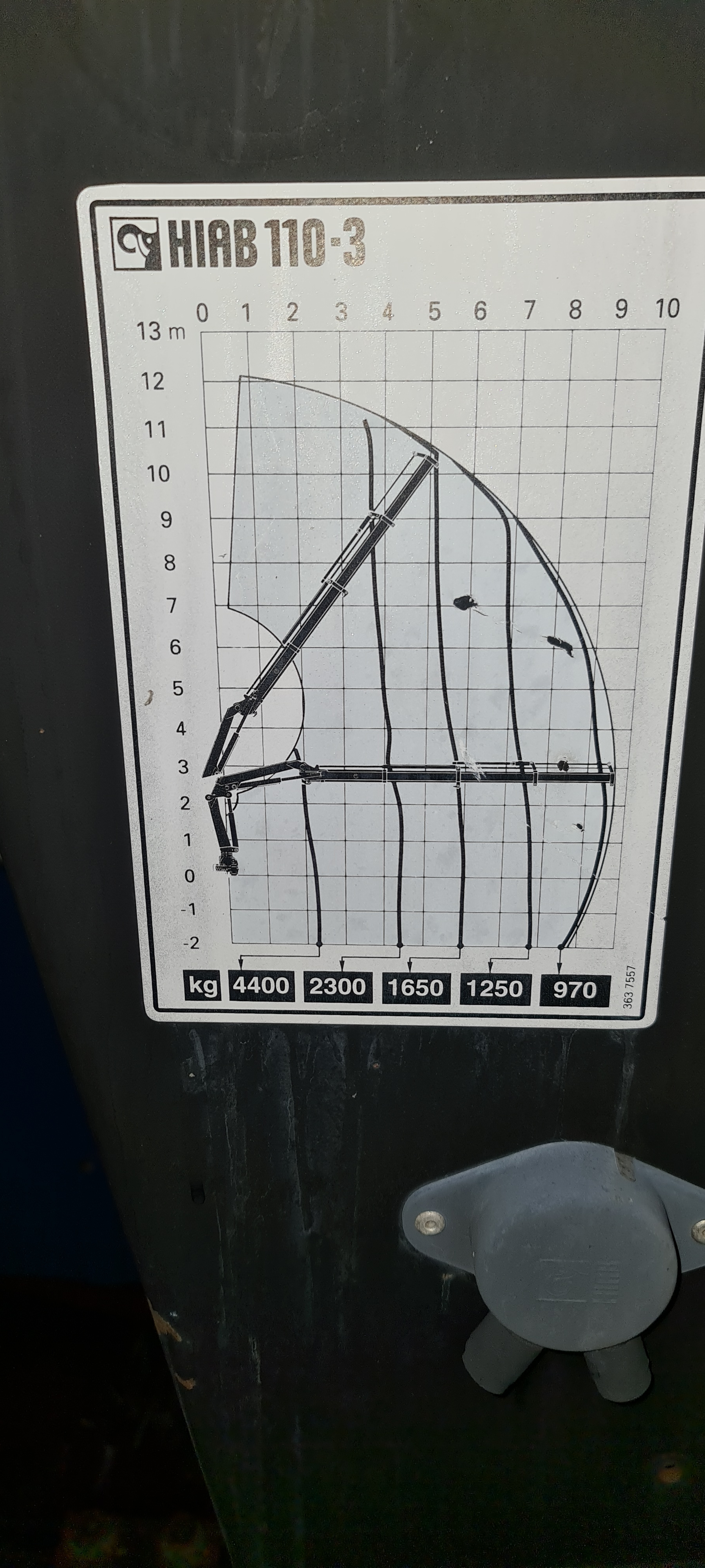

Petite question qui n’a rien à voir mais ta grue (de ton camion) elle soulève combien ?

Ok, c'est vrai que c'est plus pratique et tu vois directement la commande enfoncée, je vais fouiner encore pour voir ce que je trouve chez nos amis de l'Asie de
L'est.
Pour la grue:
Plus deux rallonges sortie manuel donc 600kg à 12m. ;)

C'est la pièce qu'il faut que tu changes sur ton interrupteur ref Crouzet : 81 281 510 en sortie inférieur et NF.
https://www.sentronic.com/frontend/scri ... nguageId=3
ou sans les poussoirs

Famjo a écrit : 22 janv. 2022 19:18
Pour la grue:
Punaise c’est vraiment pas mal
Mon shelter fait grosso-modo 2t
J’aurais pas pensé qu’une petite grue soulève autant
Ça fait réfléchir

Bon bah ça sera par internet
Le magasin refuse de me le vendre :(
Donc le modèle chinois me convient très bien
Sur ton modèle l’entrée et la sortie se font par le bas et l’échappement vers le haut?
Thks

tu as les symboles conventionnels inscrit sur la vanne:
Pression d’alimentation (source d’énergie) : P
Sortie ou utilisation (travail) : A
Echappement (évacuation de l’air l libre) : R
Sur l'échappement j'ai mis ça 60cts toujours sur le même site :mrgreen:

J’ai reçu c’est impeccable merci à toi
