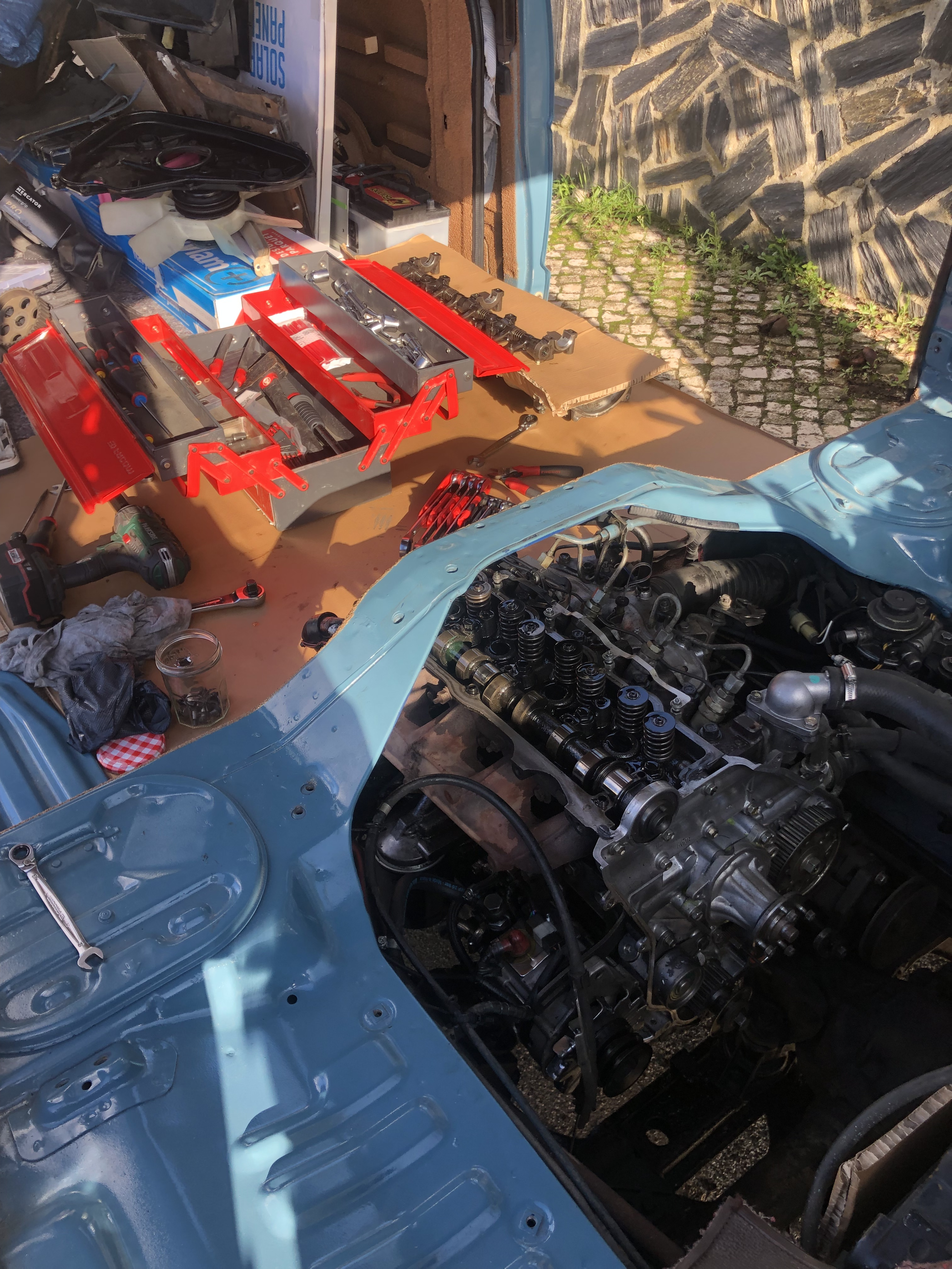

Sage choix que tu t’apprêtes à faire ! 😎 Je suis encore dans la restauration du miens donc je n’ai pas eu vraiment le temps de rouler, de le tester etc mais à priori ma partie transmission qui accuse 250k km est d’origine et ne présente pas d’usure particulière. Je n’ai finalement pas entendu via les autres possesseurs de ce bijoux de problème quelconque avec la partie transmission.
As tu déjà une annonce en tête ? Peut être celle de Toy56 qui vend son Hiace blanc avec rehausse ?
Sinon, il est relativement bruyant dans l’habitacle quoique pas plus qu’un T3 (j’avais eu un 1,6d). Pour les autres points à vérifier…. la rouille, dans les bas de caisse, passages de roues, gouttières…. du classique. Sinon pour le reste, je pense que tu peux y aller les yeux fermés si jamais le test routier et off road est concluant. C’est un moteur très facile à bricoler et très accessible une fois les différents caches enlevés.
