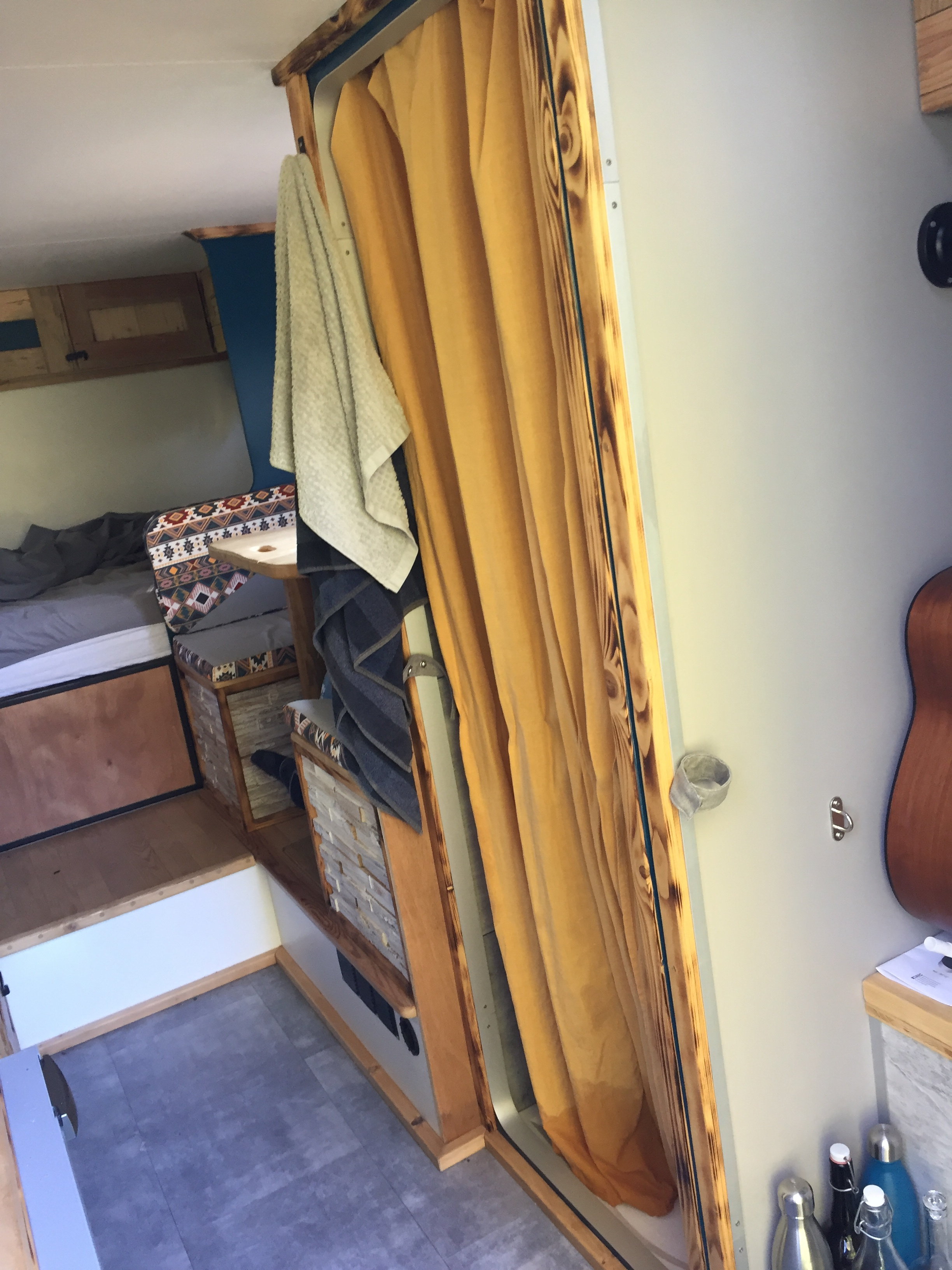

j’ai dût enlever le rideau pour ne pas qu’il touche à gasiniere

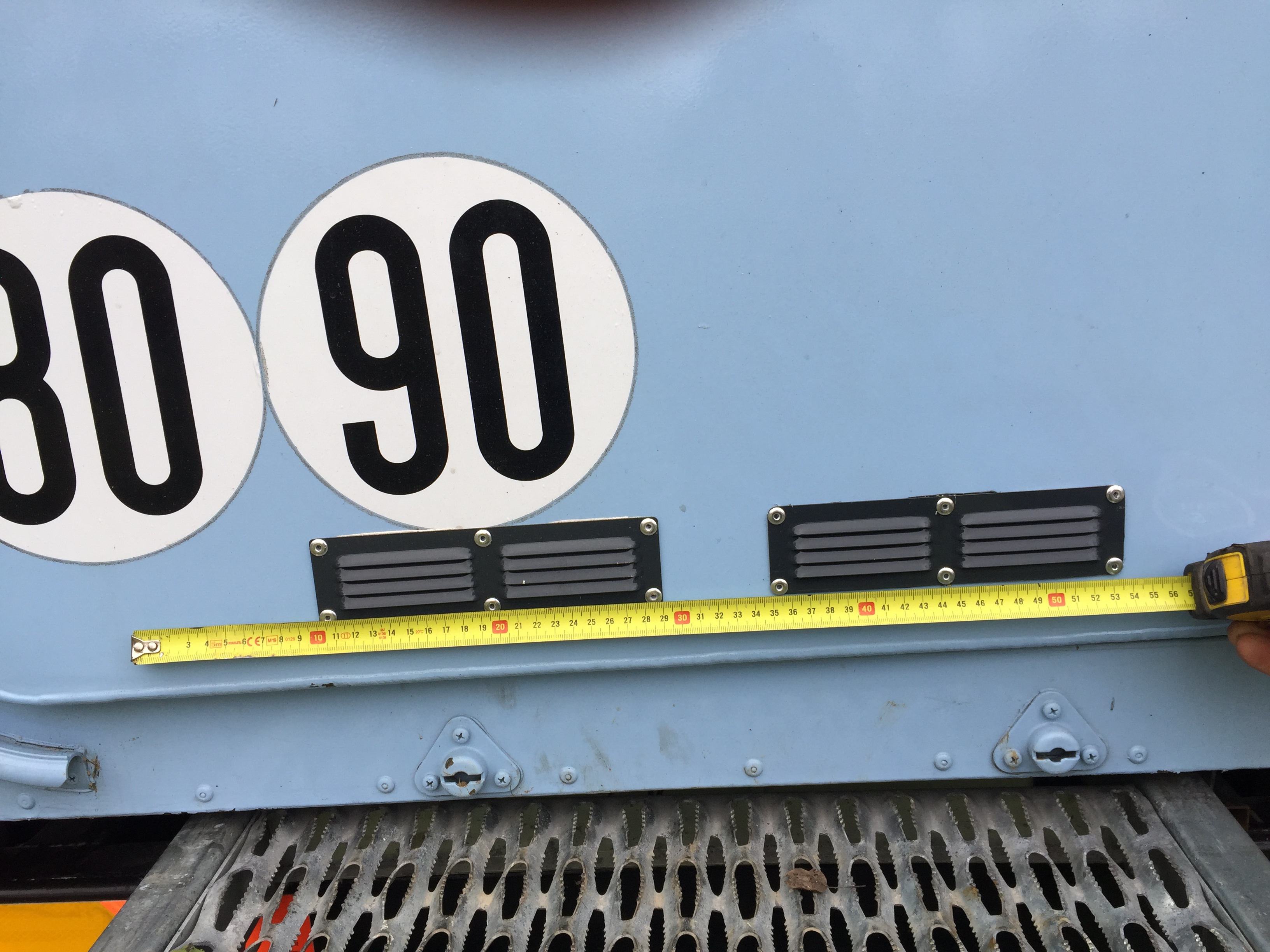

Les petite grille de 3000mm2 vu que j’ai 14m2 de véhicule

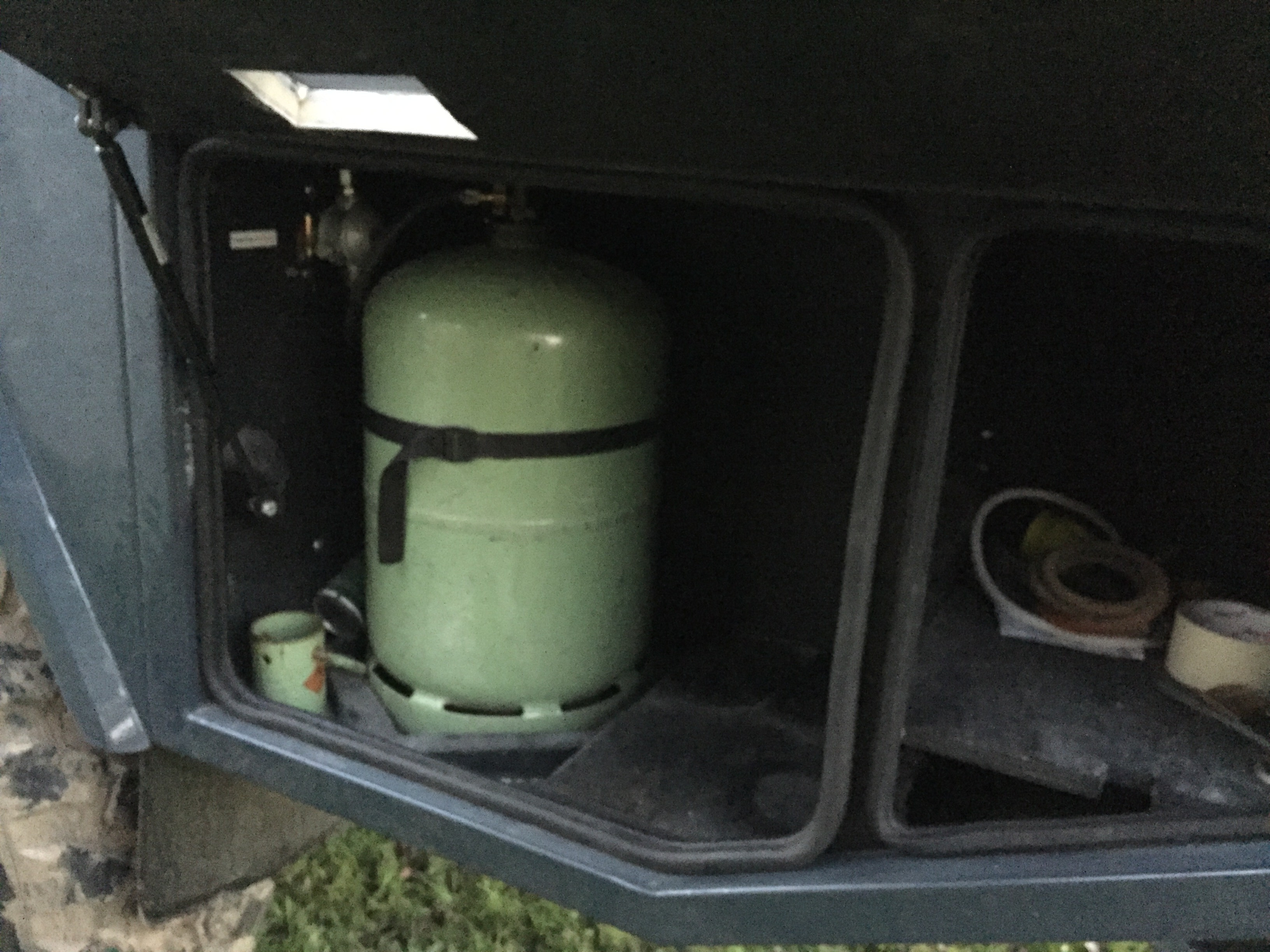

Les petite grille de 5000mm2 vu que c’e Un caisson extérieur

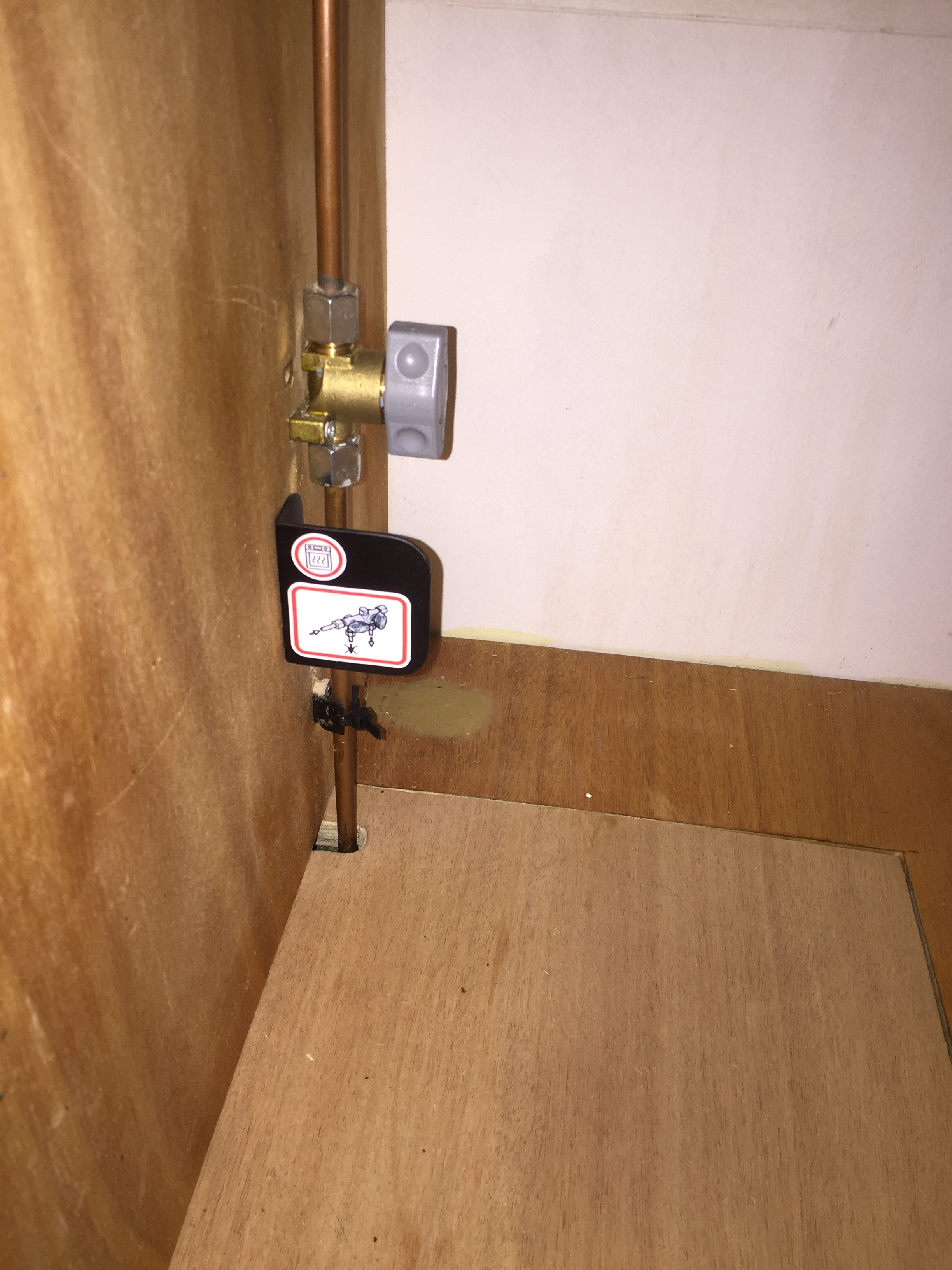

Une vanne quart de tour même pour un seul élément et pareil pour les autocollants

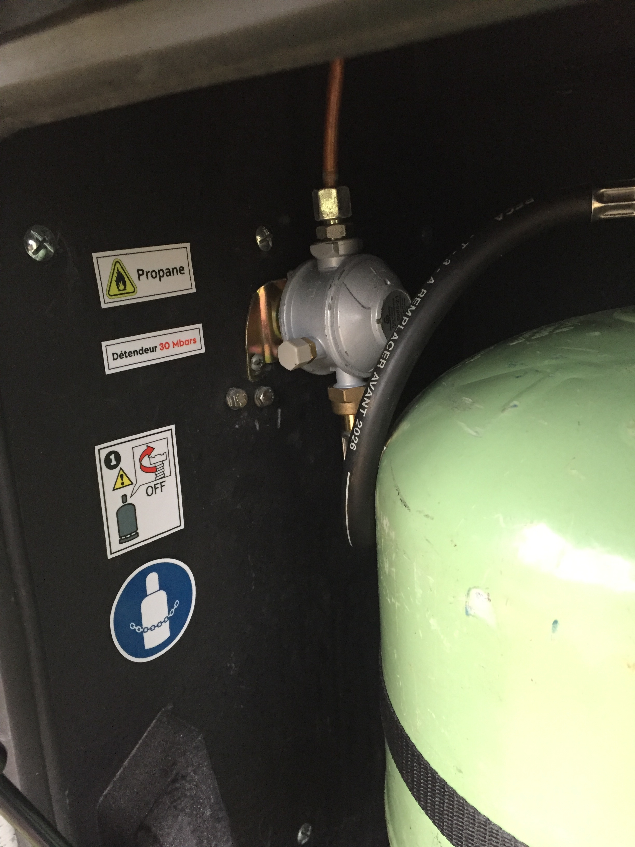

Le détendeur doit obligatoirement avoir une autre entre pour sa pompe marque kosangas n’oubliez pas les autocollants ou contrevisite
