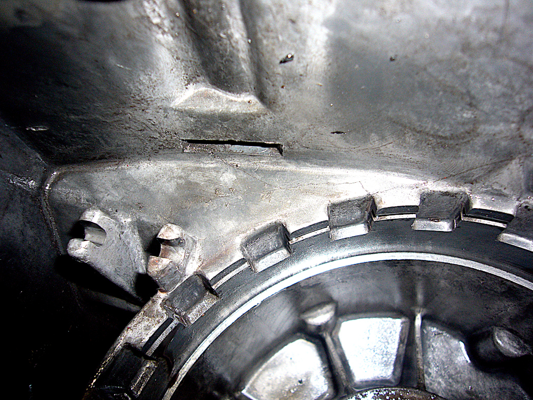

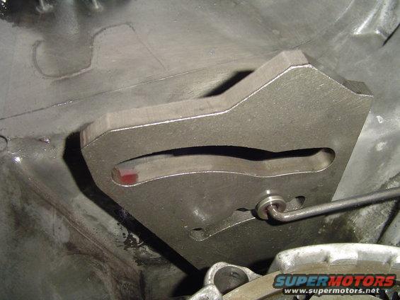

Re: Carter BT BORG WARNER 1356 félé
Le selecteur de la BT
La petite barre de torsion (à l'arrière plan) qui fait ressort et maintient le selecteur en position
La felure à cet endroit sur ma BT

ha merde ouais... ça me la coupe.....
le truc, s'est qu'a première vue, le magnesium "couler" (en fonderie, ne se soude pas, seulement l'injecter ou forgé....

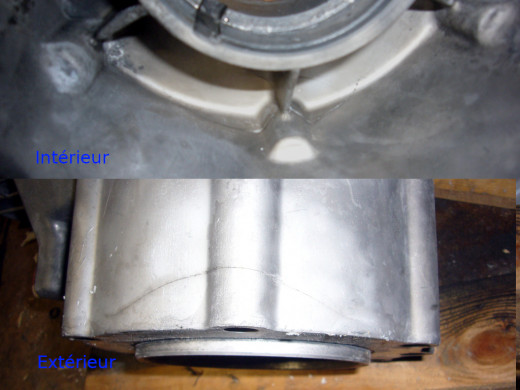

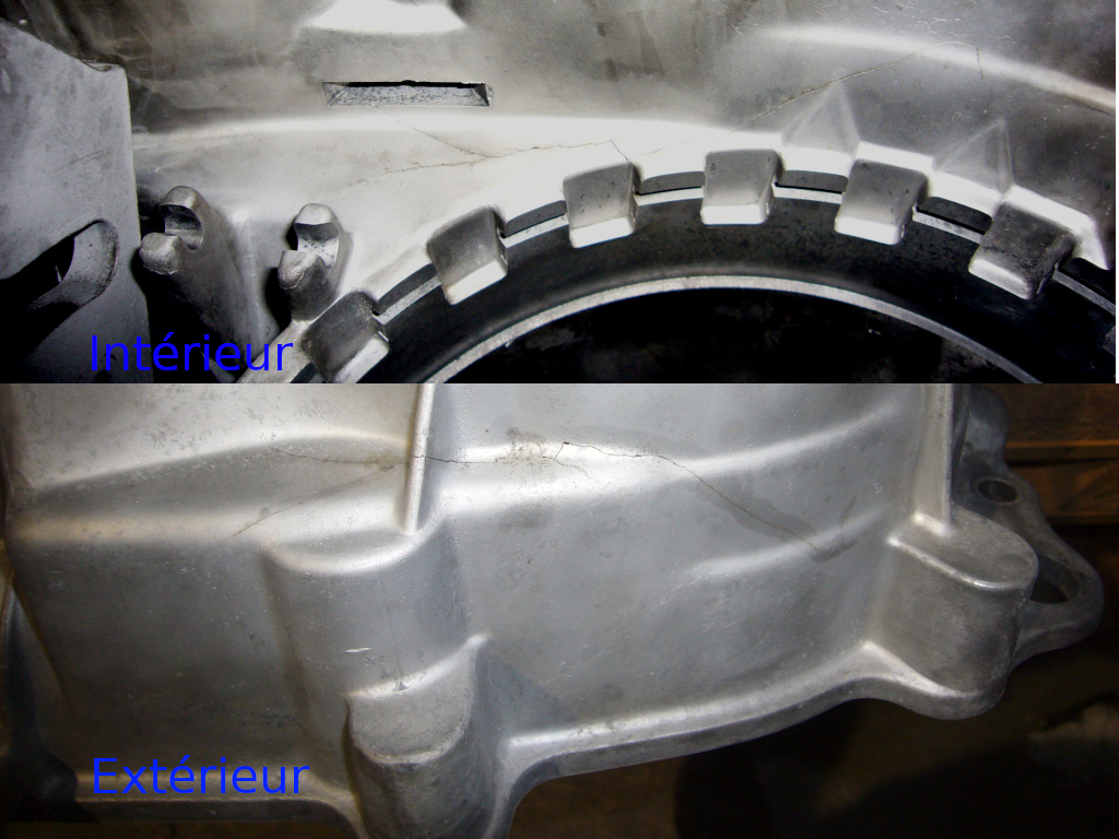

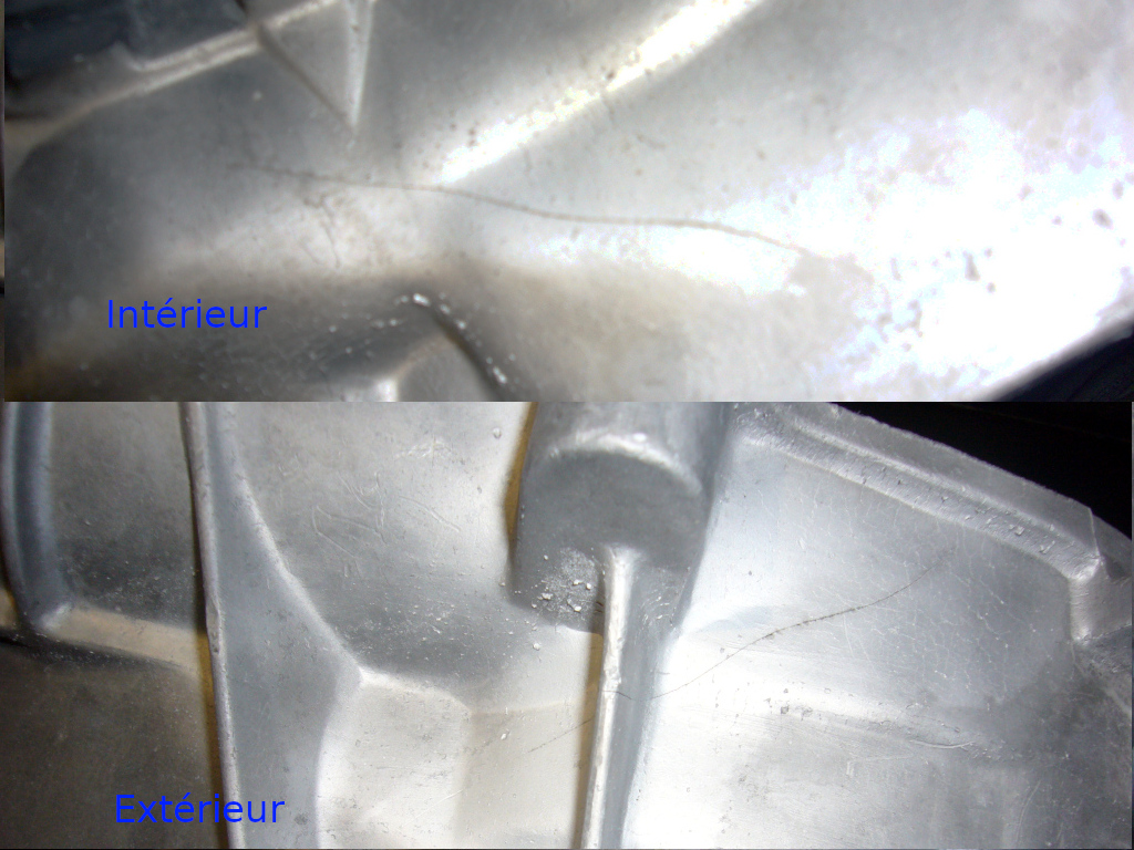

Bon après décapage j'ai non pas 1 félure dans ce 1/2 carter de boite de transfert mais 3
Lapremère déjà vu, la plus conséquente Une seconde au niveau de l'attachement à la boite de vitesse Une troisième toujours au niveau de l'abre principal mais à coté du contact avec l'autre demi-carter.

Je me demande bien ce qui a pu arriver à cette boîte de transfert... mal montée avec trop de tension ??

mouai ça peut être plein de truc, mais les fêlures se concentre quand même autour des pas de vis, si les carters on été mal remonter, avec des saloperies entre les plans de joint ça peut faire ça a la longue..... un pion de centrage mal nettoyé aussi....
m'enfin là, y a du taf, rien que la première ou il faudra souder a l'intérieur, au niveau des crans du train épicycloïdal .....chaud...
tu l'a 'ptet vu mais y a ça:est ce que s'est le même...?? https://www.ebay.com/itm/265006939288?_ ... 9043586539
