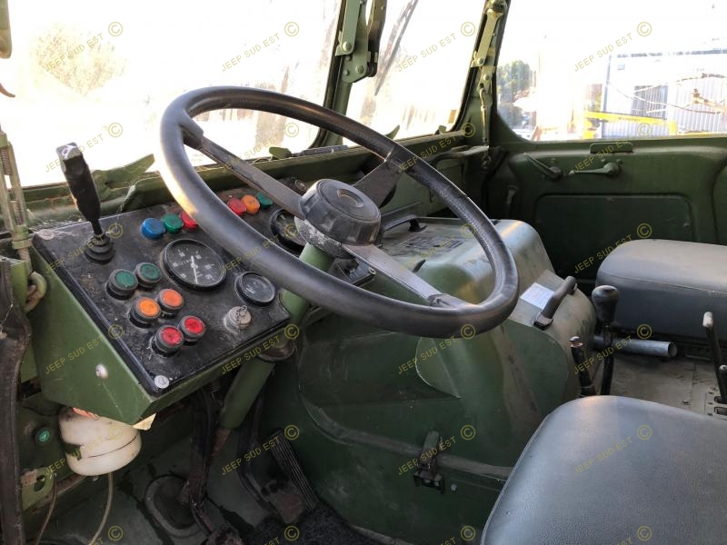

est-ce que quelqu'un sait si un volant moderne peut s'adapter sur nos midliner ?
est-ce que les cannelures et le diamètre central sont identiques à certains modèles plus récent de chez Renault, type Midlum, kerax, Magnum ....
je ne parle pas des boutons de commandes qui sont sur le volant (régulateur de vitesse, klaxon ...) mais juste de sa fixation mécanique sur la colonne de direction :roll:

Salut Fab,
je me pose la même question... si au passage j'arrive à ajouter quelques fonction ...
Il faut regarder le diamètre et le centre (diamètre et nombre de canelures).... C'est comme pour les voiture... Sur le M180 je l'avais enlevé pour voir...
mais je n'avais pas pris les mesures...

je pense que le plus simple est d'enlever mon volant et d'aller dans une casse PL pour voir si il rentre dans les cannelures d'une colonne de direction moderne

si tu veut fab, ce soir j'ai accès a un midlum de 2005 pour voir, a défaut de pouvoir le démonter, au moins je peut te donner le diametre de la colonne

oui je veux bien, mais je ne sais pas ce que tu vas pouvoir mesurer sans le démonter :roll:

sur les midliner, les colonnes sont symétrique, donc peut importe ou tu prend le diametre, sous le volant ou par la, si sur le midlum elle fait (exemple) 15 de diametre, ça te donne une vague idée de la compatibilité non ? ... :roll:

après tu peut toujours tourner une bague pour l adapter il n y a pas de problèmes que des solutions.
