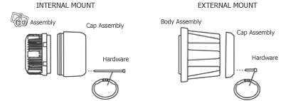

aucune idée concernant l'application éventuelle...sur un "B" par exemple...mais je sais que celui de jean louis Stauder (ex nessie...nouvellement "corsaire") est équipé de moyeux débrayables...(sur mesure?) histoire de pas faire tourner le pont avant quand ce n'est pas nécéssaire...
Pascal
"Paire de moyeux débrayables WARN
Prix: 130 € Code postal: 89100
Economisez la mécanique et le carburant avec ces authentiques moyeux débrayables manuels WARN Premium !
Accessoires de qualité, permettant sur un véhicule 4 roues motrices, de débrayer les roues avant de leur arbre de roue respectif.
C’est un dispositif particulièrement efficace pour préserver la mécanique et économiser du carburant.
marque : WARN
modèle : Premium
ancienne ref. WARN M198B / nouvelle ref. WARN 20990
pour 4x4 américains : Ford, Dodge, Chevrolet, GMC, Jeep et IH des années 60 à 90 :
CHEVROLET
Blazer - Suburban - Pick-up K10, K20, V10 et V20
DODGE
Ramcharger – Pick-up W100, W150, W200 et W250
FORD
Bronco – Pick-up F100, F150, F250 – Transit 4x4
GMC
Jimmy – Pick-up ou Suburban K15/1500, K25/2500, V1500, V2500 – Pick-up 100, 1010, 1110
JEEP
Grand Wagonneer – J10 – J20
International Harvester (IH)
Travelhal pick-up ½ ton
COURNIL tracteur équipé d'un pont AV DANA44
Contactez-moi pour vérifier précisément la compatibilité avec votre véhicule.
Le set comprend une paire de moyeux NEUFS (ancien stock) avec visserie (montage interne), joints et notice en anglais.
Matériel non livré dans son boitage d’origine.
Emballage soigné assurant une protection optimale du matériel.
prix : 130 € le set -port compris pour la France (=colissimo simple)-
T.03.86.73.13.28 de 18 à 21h SVP"
http://www.leboncoin.fr/vi/38222251.htm?ca=12_s

- Fichiers joints
- 8523307282.jpg (10.82 Kio) Vu 18183 fois
- 8579556443.jpg (7.97 Kio) Vu 18183 fois

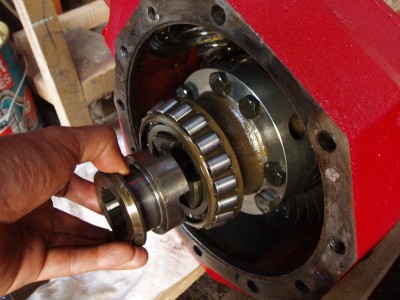

- Messages : 5902
Re: moyeux débrayables
Comment ça marche exactement un moyeu débrayable? il faut que ce soit costaud et simple je suppose pour pouvoir tenir le couple en 4x4...
Si vous avez des petites infos ou données techniques à mettre ici ou sur un post séparé je suis preneur. Pour la culture quoi

- Messages : 2491
En fait c'est très simple quand tu tournes la mollette de verrouillage, un gros ressort vient pousser une sorte de crabot sur un arbre cannelé qui lui est solidaire de la transmission. Le ressort a pour but de mettre en pression le crabot qui lui se mettra en position que lorsque les cannelures sont alignées. Donc c'est seulement après quelques mètres que les moyeus sont définitivements verroullés.
C'est très simple comme mécanisme donc super fiable.
En espérant avoir été suffisament clair pour éclairer ta chandelle

petit "up" sur ce sujet..dont j'ai rediscuté avec jean Louis Stauder avant hier...
il a d'abord cassé 3 moyeux débrayables" warn sur son "B" avant de se faire rembourser et de les faire faire sur mesure par une boite d'engrenage...le corsaire a du avoir les plans de ceux ci lors de l'achat...a t'il fait suivre l'info?
car d'après jean Louis c'est le jour et la nuit question bruits de roulement..inertie dans la direction..usure..conso...que du bon quoi..quand on en a de suffisament solides...donc les propriétaires de "B" devraient y penser et s'echanger les infos relatives ..

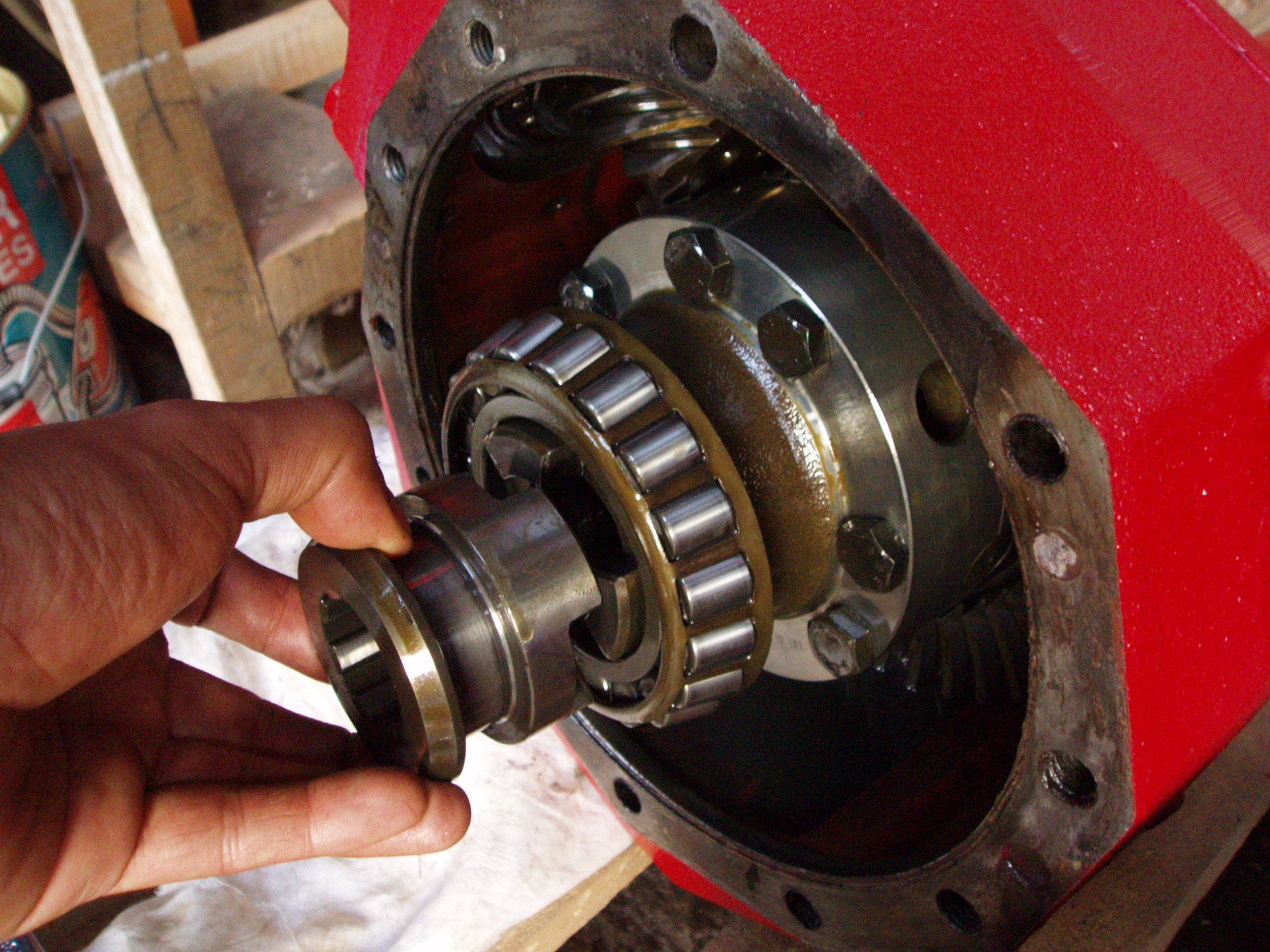

Je pense que je dois avoir les fameux plans de ces moyeux dans les docs que j'ai récupérées chez Gérard, je vérifierai en rentrant ce soir et je le scanne si c'est bien ça. En tous cas ce sont des plans de moyeux débrayables pour B c'est sûr, reste juste à voir si c'est du Warn ou du sur mesure.

Est-ce que certains ont continué à plancher sur cette histoire de moyeux débrayables ? récupéré les plans perdus (on se croirait dans une aventure de Tintin !) ?
Pour ma part, à défaut de pouvoir faire ou trouver ces fameux moyeux débrayables avec la molette "on/of" comme sur les Iveco ou les pont Renault, je m'achemine à en fabriquer sur le modèle original en vidant bien sûr l'intérieur comme une coquille. Je suis en train de voir avec un ami tourneur. Si jamais ça intéresse quelqu'un, je peux le mettre sur le coup.
Phil
