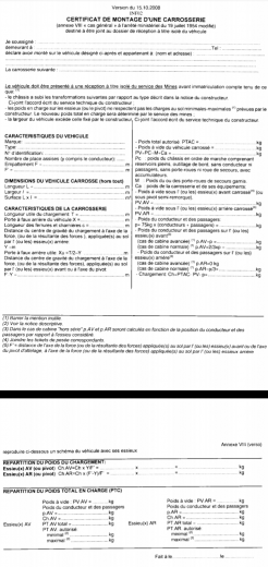

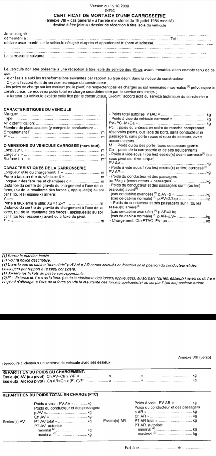

Salut à tous,
Je finalise mon projet avec le 110.170 trie benne en faisant un changement de genre "plateau", pour faire la demande de rendez vous à la DREAL,
il me faut remplir le "Certificat de montage d'une carrosserie". Voici un premier jet .. :mrgreen:
cela pourrait aider de futures novices constructeurs de véhicules .. :thumbup:
Je doute sur la longueur utile mais logiquement ça serait longueur sans le tablier :idea: :?:
Caractéristique du véhicule
Marque : Renault
Type : JP2A14
N° identification : VP6JP2A14000?????
Nombre de place assises : 3
Empattement F : 3400 m
F1 = celui là je ne sais pas ce qu'il représente :idea:
Dimension du véhicule carrossé (hors tout)
Longueur : 7050 m
Largeur : 2483 m
Surface : 17.50 M2
Caractéristique de la carrosserie
Longueur utile du chargement : T = 5035 m faut-il que je rajoute l'épaisseur du tablier 100 mm pour avoir une mesure de bout à bout ? 5135 m ?
Porte à faux arrière du véhicule : X = 2150 m
Longueur des ferrures et charnières : C = aucune pour mon montage
Distance du centre de gravité du chargement à l'axe de la force,
( ou des résultantes des forces), appliquée(s) au sol par l' (ou les) essieux arrière : Y = 0135 m

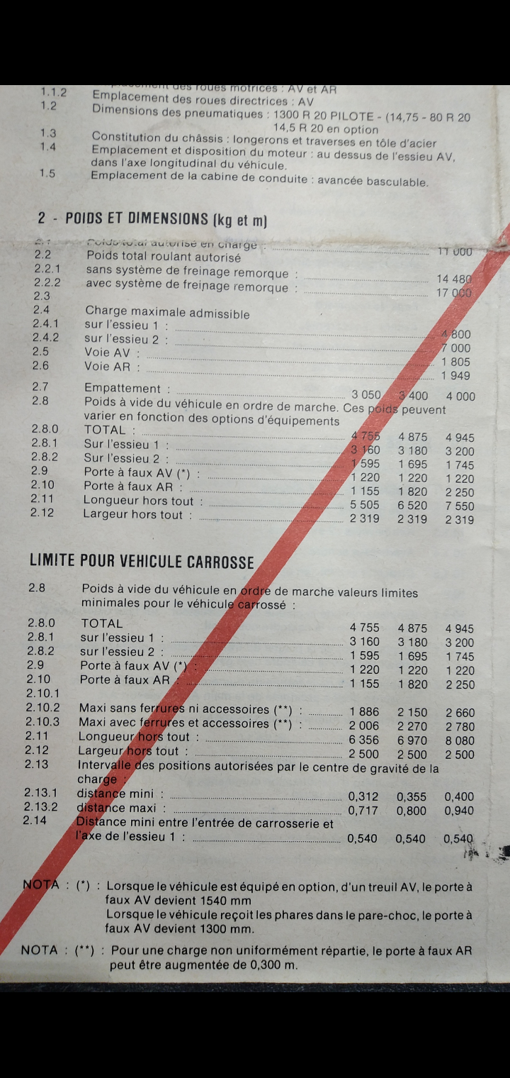

j'ai pris la moitié de ma longueur utile du plateau 5035 / 2 = 2517 puis la distance entre l'axe de l'essieu AR
Porte à faux utile : Xu = T/2-Y 2350 m mesure prise de l'axe de l'essieu arrière, jusqu'au bout du plateau "prendre les accessoires et ferrures"
(sur le barré rouge j'ai le droit de rajouté 300 mm pour une charge non uniforme comme pour un plateau "PAF utile max 2570 m")
Distance du centre de gravité du chargement à l'axe de la force,(ou de la résultante des forces),
appliquée(s) au sol par l' (ou les) essieux avant ou à l'axe du pivot : 3235 m
j'ai pris la moitié de ma longueur utile du plateau 5035 / 2 = 2517 puis la distance entre l'axe de l'essieu AV
Je m'arrête sur ce premier chapitre du fait que je n'ai pas encore fait la pesé du véhicule carrossé pour faire la prochaine étape du certificat.
Le calcul de la répartition des charges semble très simple à faire...
Au plaisir .. :D
