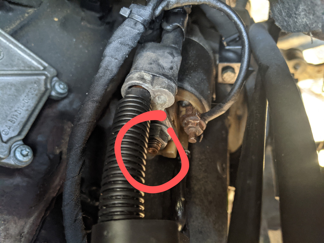

Salut pépère. Merci de cette réponse rapide. Je viens de tester, sans succès. Pas un clic ni même une étincelle. Est ce que la cosse est bien cette partie là:
Sprinter 313 4x4 • Renault m180 4x4 en cours d'aménagement
Messages : 5061
Re: Le fameux start error sur les 903
non: tu fait contact direct entre la cosse que tu a a entouré en rouge et la petite cosse avec l'ecrou de 8 quo est juste a droite...
pepere63
Moi j'aime pas la nature.
Messages : 1376
Message par pepere63 »
À ento-313 , non pour tester le solénoïde ´c'est la borne à droite avec le petit fil noir . Tu sauras si ton solénoïde ( relais de démarreur ) fonctionne . Il doit claquer .

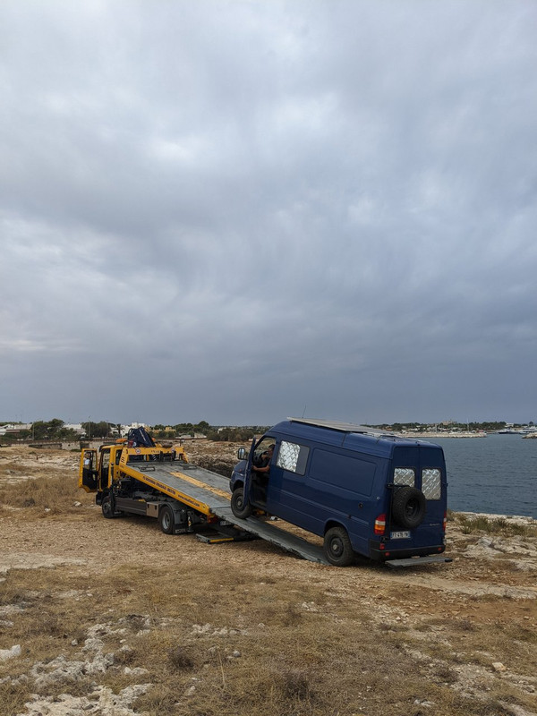

Verdict provisoire de Mercedes : le petit boîtier électrique genre calculateur sous le tableau de bord a gauche déconne.
Merci en tous cas pour votre aide. Je me demande quoi faire si jamais ce genre d'avarie survient loin de la civilisation.
Ya pas moyen d'enlever ces sécurités électronique d'antidemmarrage ?

Ca provenait bien du calculateur. Les mecs de Mercedes en ont profité pour ne pas remonter l'immobilizer (anti-démarage).
Ca fera un problème en moins. Merci à vous!
