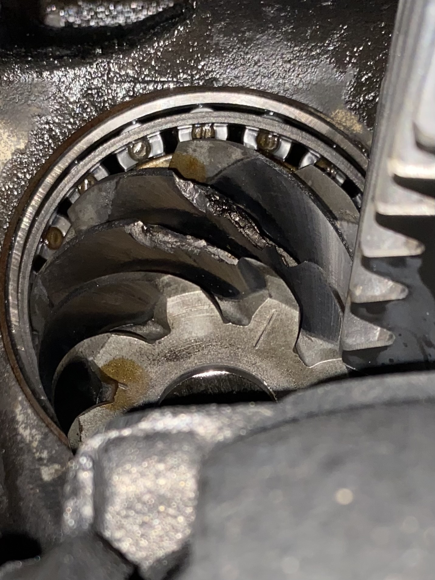

Après être passé par la case présentation, je rentre dans le vif du sujet ou le sujet à vif parce qu'honnêtement ça fait mal :(
Alors voilà, comme je l'ai rapidement exposé, je suis entrain de rénover mon camion, un 40.10 4x4 de 1990 déclassé aujourd'hui en 35.10.
Et plus j'avance et plus je recule....
En ce moment, c'est un puzzle, le châssis dans un coin et la caisse dans l'autre, jusque là pas trop de soucis si ce n'est qu'un camion ça se démonte pas comme une voiture :D . Le châssis a été entièrement ou quasi démonté, sablé, peint à l'époxy. C'est lors de la vidange du pont arrière que le drame c'est produit, des petits morceaux de métal sur le bouchon....ouverture....2 dents du pignon d'attaque de cassées :evil:
Ca fait donc 2 jours que je navigue sur le net à la recherche d'un pignon d'attaque et d'une couronne ou d'un pont complet.
C'est là qu'arrive mon appel à l'aide, je m'éclaircit la voix : SOS !!! Si l'un d'entre vous à une idée et bien je suis tout ouïe.
Vous remerciant par avance.

Et évidemment parce qu'il ne s'agit pas que de prendre de l'aide mais aussi dans donner dans la mesure de mes faibles compétences, mais ayant déjà démonté pas mal de truc, cherché des pièces de rechange, si l'un d'entre vous se pose des questions, je suis peut-être déjà passé par là, même si ce forum est ultra riche et que quasi tous les sujets ont déjà été traités....
Messages : 5061
Re: Pignon d'attaque pont arrière HS
est ce que le couple conique est baiser ?
compte le nombre de dents, car s'est plus facile de trouvé un pont de 4x2.....

Salut Come et merci pour ta réponse, alors la couronne se porte bien, en revanche le pignon d'attaque comme tu as pu le constater sur la photo a pris un coup, 2 dents de cassées quand même.... Je n'ai pas compter mais je suis quasi certain qu'il s'agit d'un couple 9/47 et alors là tu m'étonnes carrément parce qu'il me semblait que les couples conique 4x2 et 4x4 n'était pas les mêmes. Me tromperai-je ?
Messages : 5061
hummm... y faudrai avoir un tableau des différent pont, mais il ne doit pas y avoir de différence entre les 4x2 et les 4x4....a a part le nombres de dents... :mrgreen:....
le pont, s'est un 12A95 ?
demande leur ici, ils on peut être une solution:
https://www.ital-express.fr/
gil, a l'epoque, y avais acheté un couple conique en 7x43 pour sont 40.10....
ps: tu l'a appelé lui ?? 'ptet bien que les meca interne sont les même...

Oui un tableau avec les types de pont par modèle ça serait parfait et en même temps tellement facile :lol:
Alors Ital-express, je les ai eu au téléphone cet après-midi, le gars que j'ai eu, sympa d'ailleurs, m'a dit qu'il devait interroger ses partenaires parce que comme ça rien n'apparaissait de disponible sur son écran... je croise les doigts
L'annonce leboncoin, j'ai appelé ce matin mais la personne ne connait pas le couple conique, j'ai suggéré d'ouvrir pour compter mais je sais pas si elle va le faire, j'attends....sinon je tenterai peut être le voyage, ça sera entre moi et ma chance, les mauvaises langues diront que c'est mal barré :lol: :lol: :lol:
En tous les cas merci vraiment de t'interésser à mon problème :thumbup: Thks

Sinon, je suis allé vérifier quand même par acquis de conscience, il s'agit bien d'un couple 9/47 et mes recherches jusqu'ici semblent confirmer qu'il ne se trouve que sur 35.10 et 40.10 4x4, une histoire à priori de dimension de couronne, voilà, voilà... plus qu'à attendre que le miracle ce produise
Messages : 5061
sur un des post de gil, il me semble qu'il est question du fait que les les pignons du 4x2 ne sont pas compatible 4x4,mais faudrai gratter un peut plus...
s'est con car du pont de 4x2 y en a a gaver sur leboncoin...

Je gratte, je gratte tellement même que j'vais peut être finir par déterrer un trésor :D Non mais sinon trêve de plaisanterie, je crois que les recherches à l'époque ont abouti à la bonne conclusion, c'est pas les mêmes. Il y a bien des couples 9/47 sur les 4x2 mais le diamètre de la couronne n'est pas le même, non mais ils ont fait les choses bien chez Iveco :lol: Maintenant si quelqu'un a des infos contraires...
La chance que j'ai, faut trouver du positif :D , c'est que je ne suis pas pressé, j'ai encore pas mal de travail sur le châssis et après faudra attaquer la carrosserie, ou bien c'est la carrosserie qui est attaquée, j'sais plus bien :lol:

J'ai un différentiel complet et normalement aussi le pignon d'attaque.
Raphaël.

J'ai trouvé un d'occasion en espagne ici à 900€ (doit pouvoir se discuter car c'est peut-être beaucoup ?) ; 7170859 c'est bien la référence pour un turbodaily 4x4 de 1990
https://autoline24.fr/-/vente/different ... 0065529000
Sinon ici on a une autre référence plus moderne pour le même rapport de couple conique. Ca marque compatibilité turbo daily.
http://www.euroricambi.com/catapp/30_02 ... y=30170197
On le trouve ici
https://www.motointegrator.fr/produits/ ... cei-194392
David77

Salut Patzon2 et merci. Effectivement j'avais vu celui en espagne mais outre le fait que ça fait effectivement un peu beaucoup, ce qui n'arrange rien c'est que ce n'est pas à coté :( mais je le garde sous le coude :)
Sinon concernant les références proposées sur les sites que tu m'a envoyé, il s'agit bien de couple 9/47 mais les couronnes font 240mm alors que celle du 4x4 fait 249mm enfin si je me fie à un document que j'ai trouvé. Je le mettrai demain sur le site ça pourra peut être servir à d'autres.
Quoi qu'il en soit, vraiment un grand merci d'essayer de m'aider

Le fameux document dont je parlais. Donc pour les 4x4 la référence est 7170858

Ah oui excellent c'est précis !
J'ai aussi un daily 4x4 de 1990 que je restaure. J'en suis que au châssis là.
Par curiosité tu l'as trouvé où ce doc ?
Et effectivement en recoupant dans le logiciel iveco power on voit que la ref 7170858 du turbodaily 4x4 de 1990 ne s'applique que aux 4x4 en particulier
40-10 4X4T.DAILY(96)
40-104X4 NEW DAILY
40-104X4 RESTYLING
alors que la ref 7175174 s'applique aux modèles
35-10 TURBODAILY(96)
35-12 TURBODAILY(96)
35-8 NEW DAILY (96)
35C15
49-10 TURBODAILY(96)
49-12 TURBODAILY(96)
50C21 M.Y.2012
A40-10TURBODAILY(96)
A40-12TURBODAILY(96)

J'ai suivis la piste de la référence CEI de notre couple conique, que j'ai elle même trouvé en suivant la piste de la référence Iveco 8) c'est intéressant mais c'est un cul de sac car j'ai contacté CEI qui m'ont répondu qu'il n'avait finalement jamais produit la pièce car trop peu de demande :( Si ça intéresse quelqu'un, j'ai un PDF de 100 pages avec les référence et dimension de pleins d'autres marques parce que bien sur ils ne font pas que du Iveco.
Et concernant ma recherche, il se pourrait bien que j'ai la solution. J'ai eu Raphaël au téléphone aujourd'hui, il doit encore vérifier mais il semblerait qu'il ait un différentiel....affaire à suivre

sur la RTA il y a deux rapport 1/5.22 et 1/6.14 mais pas d'info si l'un est monté que sur le 4x4; après j'ai un pont de 4x4 dispo, de retour de vacance je regarde le rapport si d'ici la ta pas trouvé de solution.

Tu as parfaitement raison il me semble bien avoir lu un sujet sur ce forum ou il était question pour un iveco 4x4 d'un couple 7/43 donc rapport 6,14 mais à priori c'est pas le plus courant.
Oui, effectivement si ton pont est un 9/47 il est inutile de te dire que ça peut fortement m’intéresser :D
