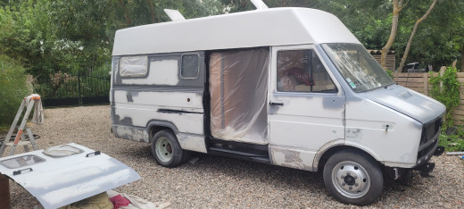

Je vous présente "Unic" qui survit difficilement à la rouille infernale des iveco, c'est un Iveco Turbo Daily 1986.
En quelques semaines, j'ai déjà pas mal appris sur ce modèle, je cherche et j'apprends encore grâce notamment à Oliv et Kurt qui m'ont grave renseigné.
Grosso merdo, le but est de le remettre sur la route et de tester la bête sur des chemins type piste chasseur etc, sans extrême.
Actuellement je termine les gros points noirs et j'attaque petit à petit le remontage au propre, je souhaite le finir pour fin juin.
En cours pour la mécanique, distribution, vidange, filtres, remplacement tambour et spi du pont puis CT.
NOTE : Certains vont prendre peur sur la réfection que j'apporte à la rouille mais faut bien se dire que c'est un fourgon "petit budget", il mérite déjà de reprendre la route et ensuite une fois bien en route, il sera toujours temps de mettre des milliers d'euros pour le remettre comme neuf.

On peut voir sur les dernières photos, je me suis occupé de la distribution et on a remonter le circuit d'eau, vidange et tous les filtres le week end prochain.
Je me suis occupé du toit pour une remise au propre sur l'étanchéité et avoir une base saine.
J'ai refais les passages de roues avant et remise des roues avant.
Cette semaine j'avance bien encore sur les urgences et le pour fin juin, j'essaye de faire une complète en peinture.

oui effectivement je gratte tous ce qui est pourri, je met à nue la tôle puis frameto et à l'intérieur je met de l'anti rouille en bombe.
d'ici 2/3 ans suivant son utilisation, on va refaire l'intérieur et par conséquence, l'extérieur (enlèvement grilles frigo par exemple) donc à ce moment là on verra si mes réparations tiennent bien, si c'est pas le cas, on pourra trouver une caisse saine.
Pour le moment, j'avance bien mais j'ai du travail donc je dois ralentir la cadence, fin de semaine je termine les gros soucis et je poste les photos.

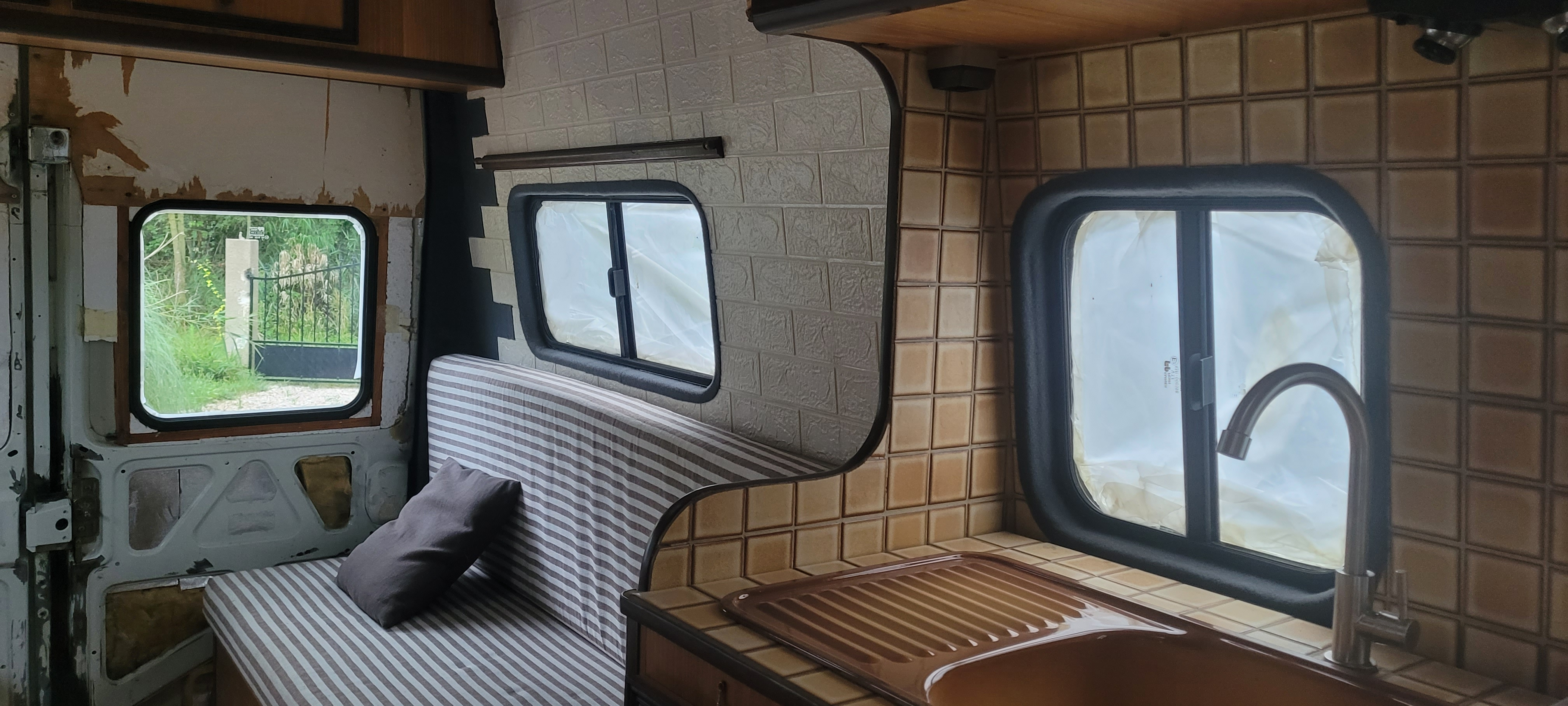

Le temps passe trop vite, avec le boulot pas évident mais j'avance :)
j'ai mis les dernières photos qui montre l'avancé de l'avant (remontage de la cabine)
J'ai mis un gros coup de nettoyage de la partie cellule, remise en route de l'électricité et l'eau avec déplacement du point d'eau externe sur l'arrière.
Cette semaine je termine les gros trucs comme la porte latérale et les portes arrières pour commencer les petites passes en apprêt gris.
Bientôt la peinture mais je pense pas avant mi juillet, qui sera globalement la finalité de tout.

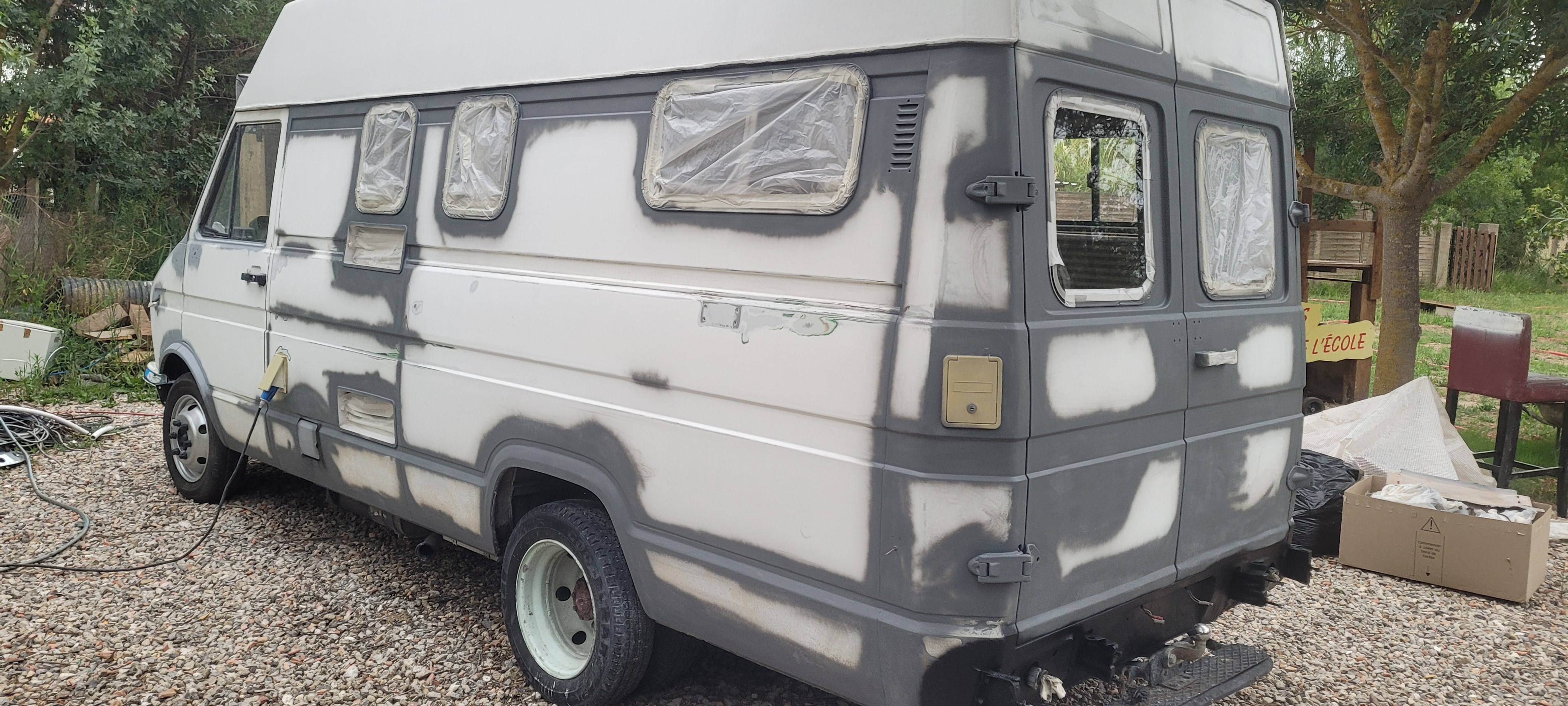

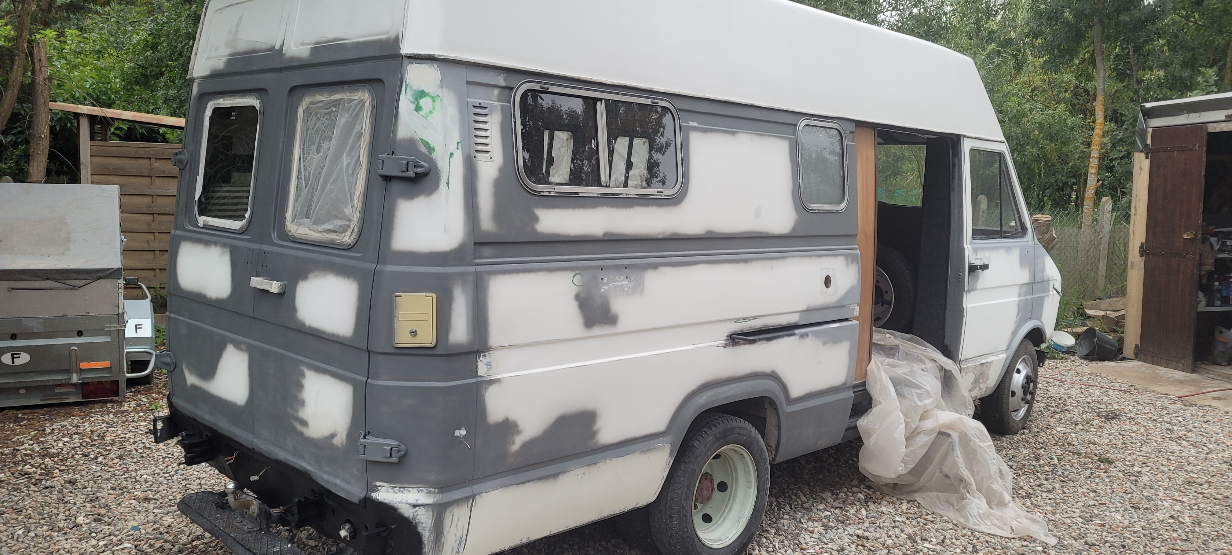

voici l'état actuel du monstre, ça avance, plus lentement que je le souhaitais mais il y a toujours des impondérables. (j'ai mis à jour l'album photo)
je continue à faire les retouches, la partie intérieur est a 90 % fini et niveau mécanique, il me reste que la boite à vidanger et la réfection des freins arrières.
Bientôt :)

Yep. C’est de la mousse expansive dans les trous? 😬
Les vrais mettent du chewing-gum et/ou du papier d’alu 👌😅
Un coup de gouache + vernis et c’est comme neuf lol (sans déconner j’ai déjà vu une caisse repeinte à la gouache + polissage et vernis en bombe, ça se voyait pas tant... de loin!) 😅
En tout cas bon courage pour les différents travaux, en espérant que ça tienne un peu de temps 😉

oui, ça reviendra sûrement comme d'autres endroits vont apparaitre. Si c'était un 4X4 je me prendrais un peut plus la tête mais sur un 4X2 de 86, faut relativiser :)

Salut à tous,
pour donner des nouvelles, le camion avance bien, les points critiques sont terminés et apprêtés.
L'intérieur est à 90% terminé, il me reste le toilette sèche à faire et les rideaux que ma maman s'occupe, le reste est remis en propre, en gardant cette belle esprit vintage :)
Je vais maintenant m'occuper des freins arrières (spi, tambour, maitre cylindre) et bien traiter le châssis / bas de caisse.
D'ailleurs je vais repeindre une bonne partie du châssis en noir, je ne pense pas que cela pose des problèmes du point de vue CT.

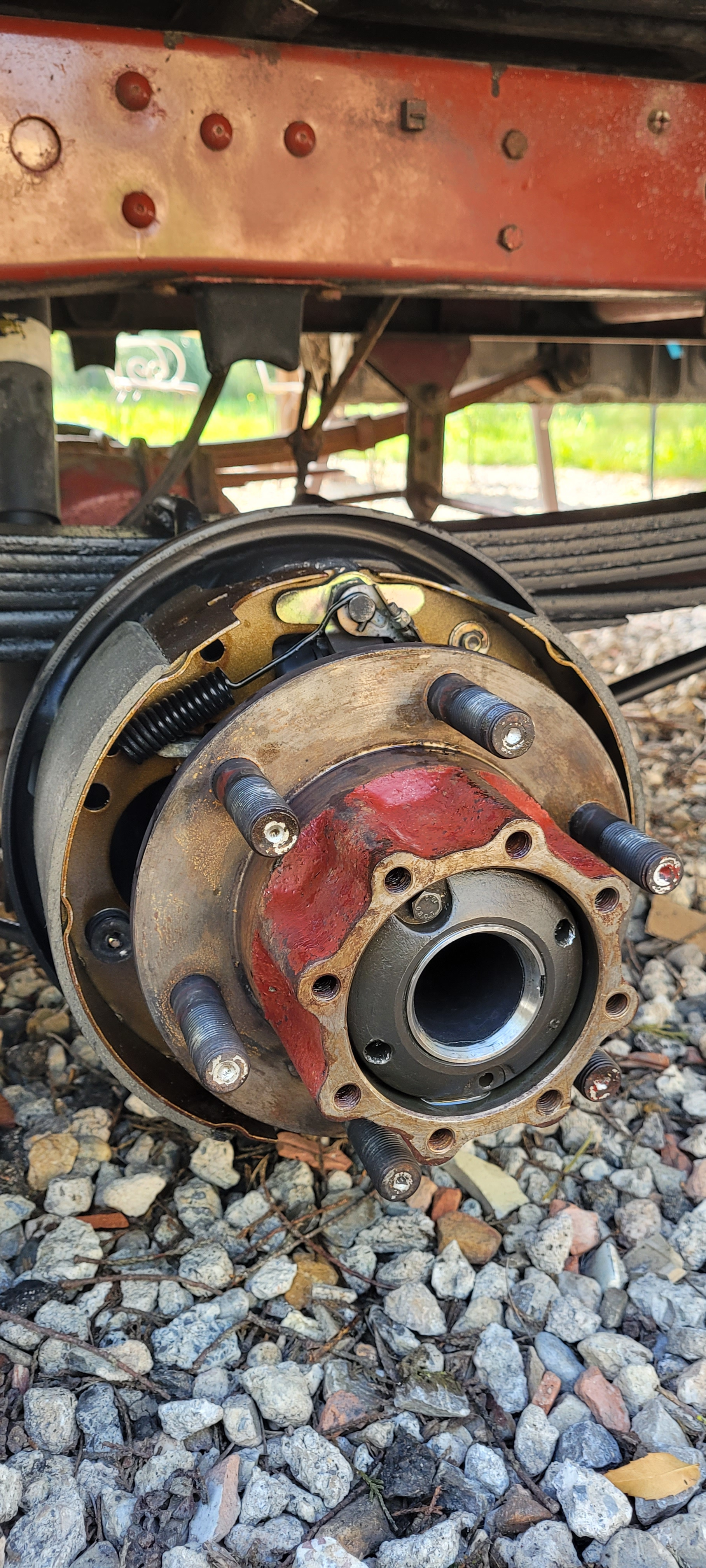

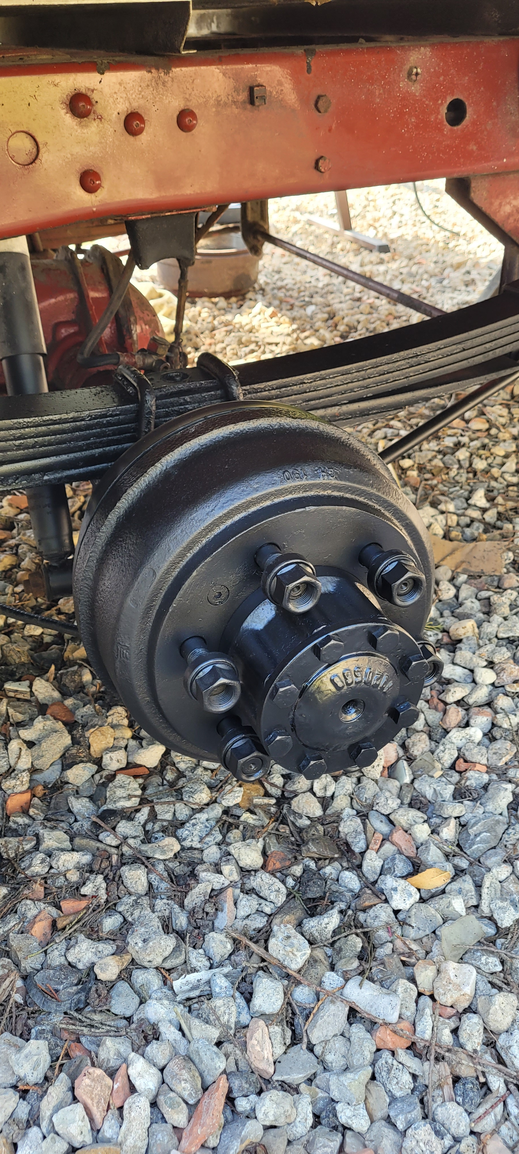

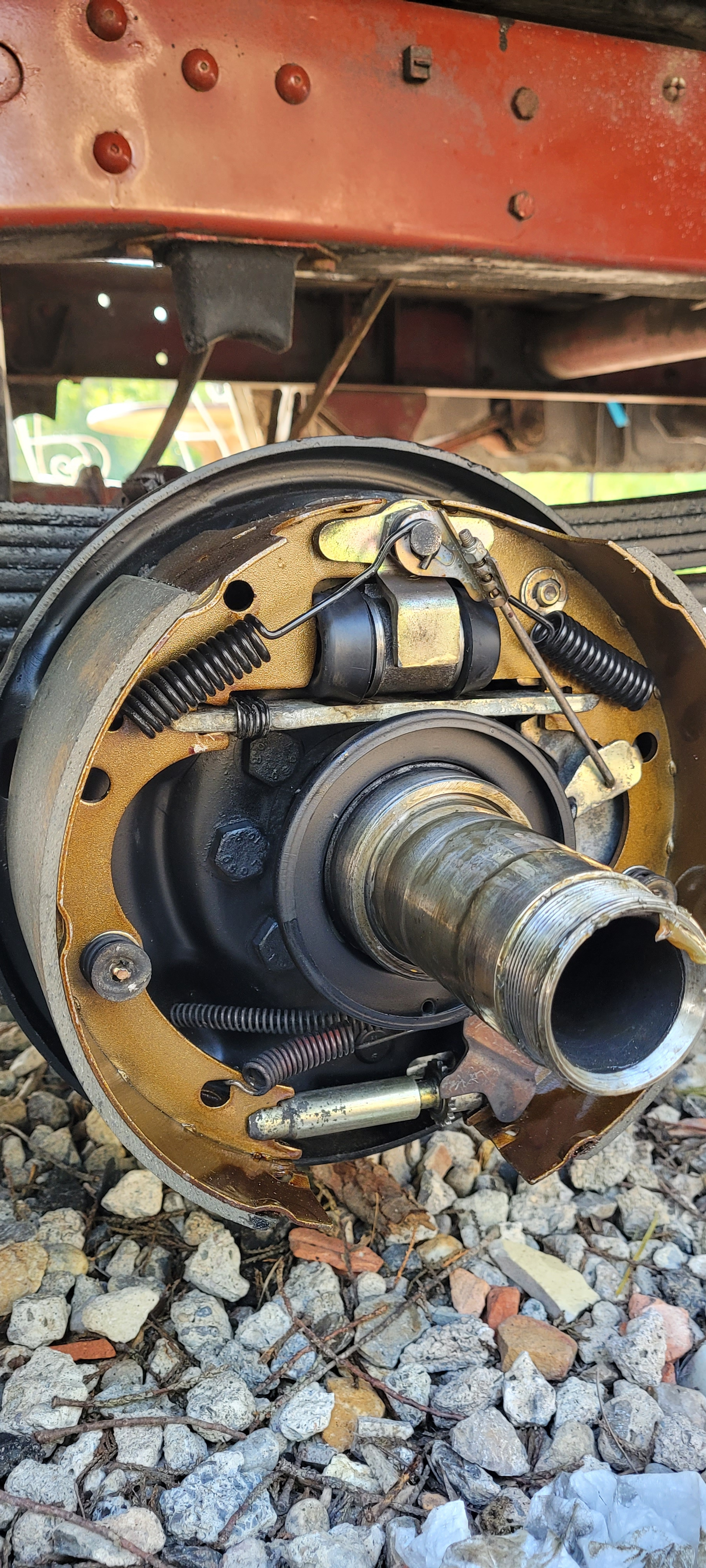

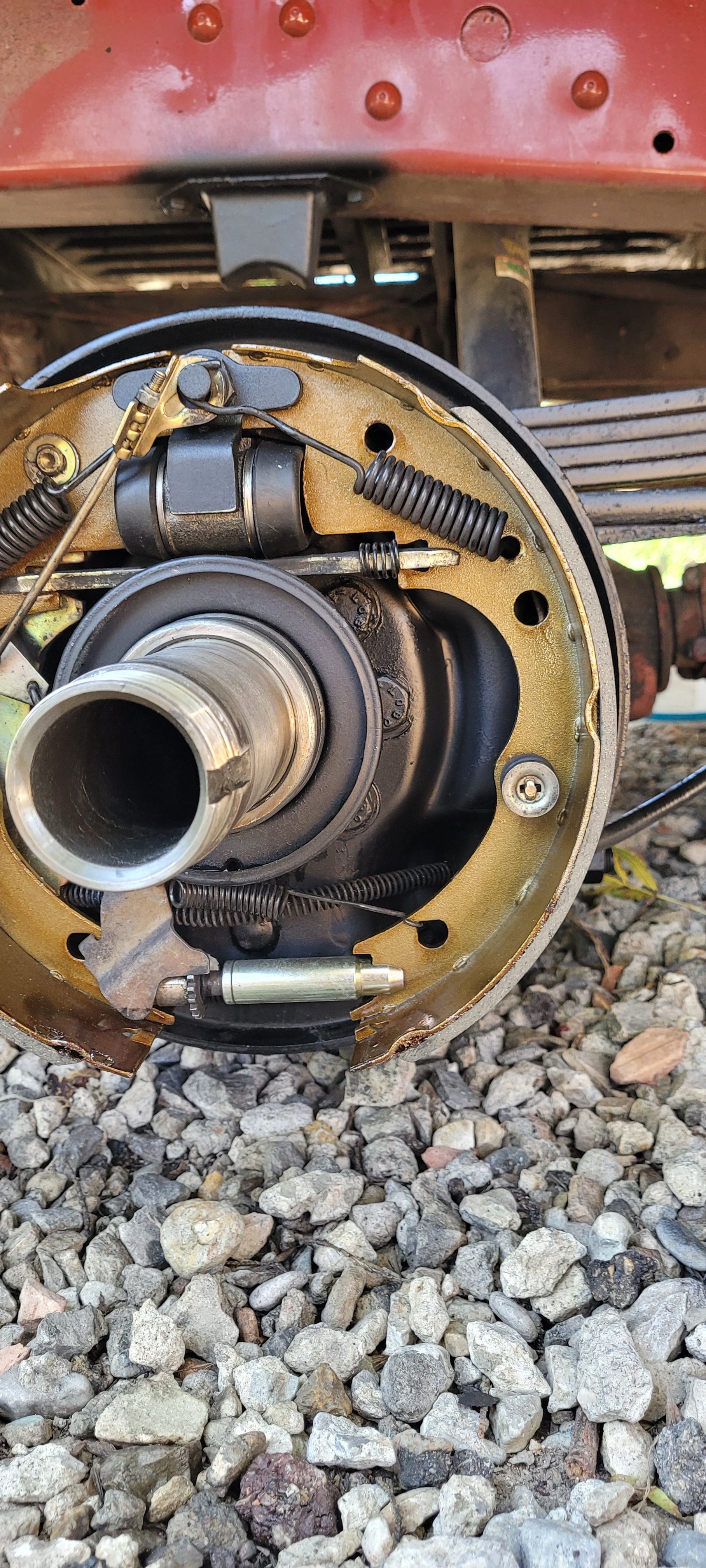

J'ai avancé sur les freins arrière
Pour l'écartement des mâchoires, c'est vraiment pas évident à régler, je vais devoir paufiner avec les roues au sol je pense.
Pour une meilleure accroche des patins, j'ai poncé légèrement et également les tambours puis bien dégraisser à l'acétone.
Bien sur les spi de pont sont neufs, j'ai zapé de prendre la photo.
La seule chose qui me manque, ce sont les petits bouchons de regards sur la flasque (ils sont tous morts) es ce que cela va gêner en cas de pluie ?

Messages : 5053
Re: Le petit qui veut faire comme les grands
non les bouchons, s'est pas grave....
t'a mi le ressort de rappel du bas a l'enver.... sinon 'impec
:thumbup:

come 09 a écrit : 14 août 2021 12:31 salut
:thumbup:
ok merci.
oui bizarre ce ressort mais il était déjà mis en comme ça et en plus sur le tuto de @aurelien.vu , il a mis également dans ce sens
viewtopic.php?f=7&t=7172&start=20

Messages : 5053
ouai... etrange... en tout cas sur le tien le ressort a clairement pas une position naturelle.....
MatPain
Je découvre
Je découvre
Messages : 389
Enregistré le : 05 juin 2021 11:33
Message par MatPain »
come 09 a écrit : 16 août 2021 12:45 ouai... etrange... en tout cas sur le tien le ressort a clairement pas une position naturelle.....
À l'envers c'est beaucoup mieux, je l'ai fait pour les deux, merci
