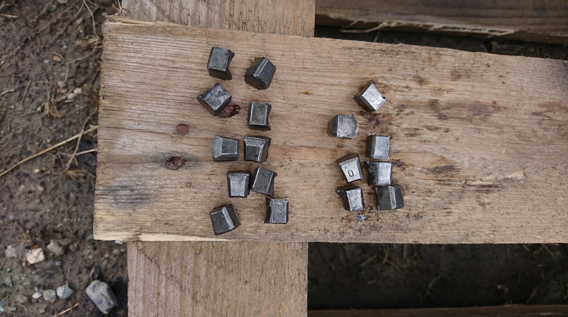

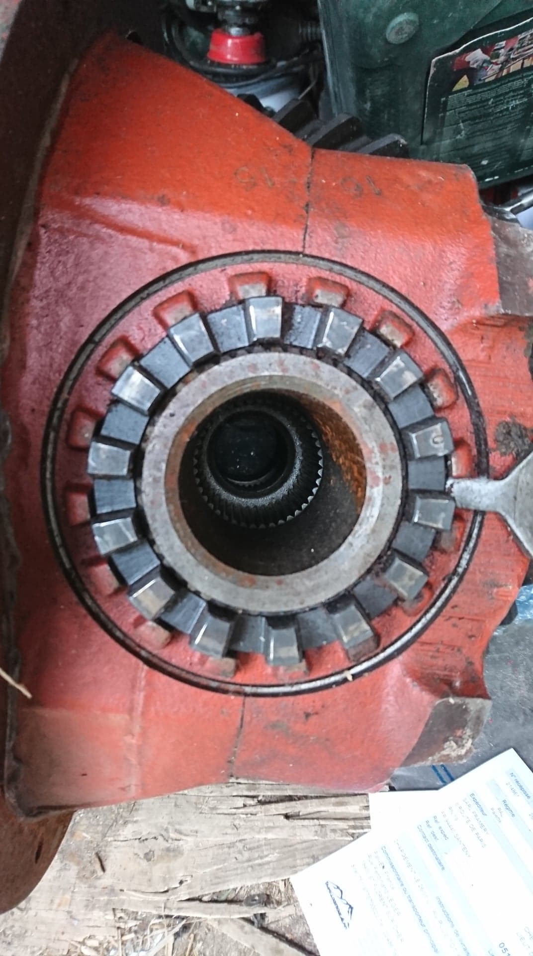

En faisant ma vidange la semaine dernière , j'ai trouvé 17 dents venant du crabot , j'ai donc commandé un nouveau nez et sur ce nouveau nez je compte que 14 dents ! comment expliquez cette différence ? Surtout que les deux pont on la même référence!

t'a pété celle sur sur le boîtier différentiel et celle du cabot baladeur.....

et bien tu a le crabot côté différentiel et t'a le même côté demis arbre de roue qui est commandé par une fourchette et vient verrouillé le demis arbre sur le diff...
donc tu a 2 crabots... sur ta photo on vois, (je me trompe peut être) qu'au moins 2 dents n'ont pas le même profil que les autre... les 2 du milieu dans la rangée de gauche....

come 09 a écrit : 02 juin 2021 23:12 et bien tu a le crabot côté différentiel et t'a le même côté demis arbre de roue qui est commandé par une fourchette et vient verrouillé le demis arbre sur le diff...
Ouai bien vue tu ne trompe pas , je viens de vérifié et trois dents on bien un profil diffèrent légèrement diffèrent! Connais tu le nom précisément de cette pièce? En tout cas un grand merci !

et bien coulisseau de crabotage, ou pignon de cabotage... quelque chose comme ça....

come 09 a écrit : 03 juin 2021 07:50 et bien coulisseau de crabotage, ou pignon de cabotage... quelque chose comme ça....
tu l'a acheté chez, framery, tu la eu cher ?... y sont pas réputé faire de cadeau...
Pour l'instant et bizarrement très difficiles a trouver ce renvoie de crabotage avec la fourchette! Tu n'aurais pas une piste , parce que framery n'ont pas ! j'ai aussi contacté deux autres casses et sans résultat!
