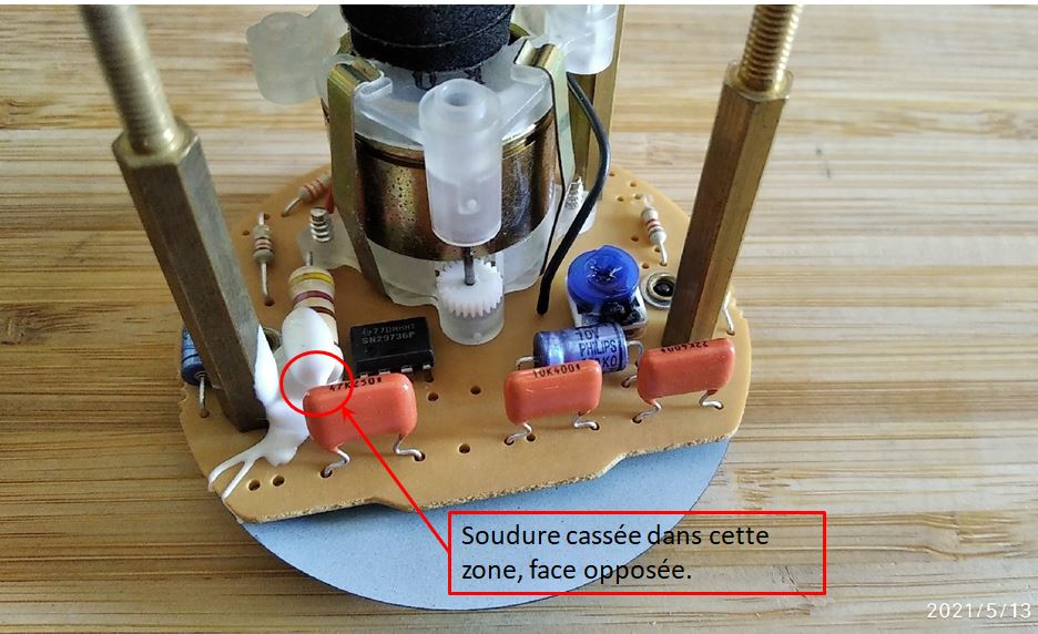

Panne identifiée : la soudure de la grosse résistance est très fragile et casse. C'est la raison pour laquelle il y a un gros paquet de colle blanche = problème identifié comme récurrent (avis de l'expert qui a fait le diagnostic). Masse de la résistance + vibrations + contraintes internes, etc...

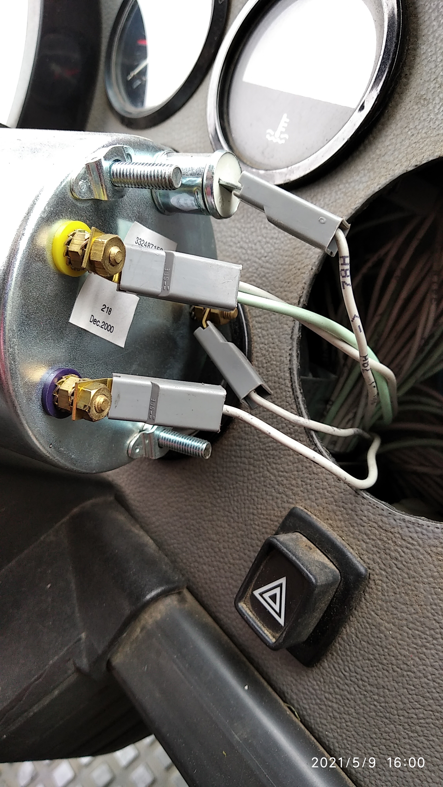

2- repérer les 4 connecteurs: un +24V, une masse, une alimentation éclairage et le signal brut arrivant de l'alternateur

10- inspecter l'état des soudures, attention c'est très subtile et j'avais du bouger les composants pour apercevoir la fissure.
11- ressouder à l'étain la borne de la résistance (à l'opposé du paquet de colle blanche, sur l'autre face)

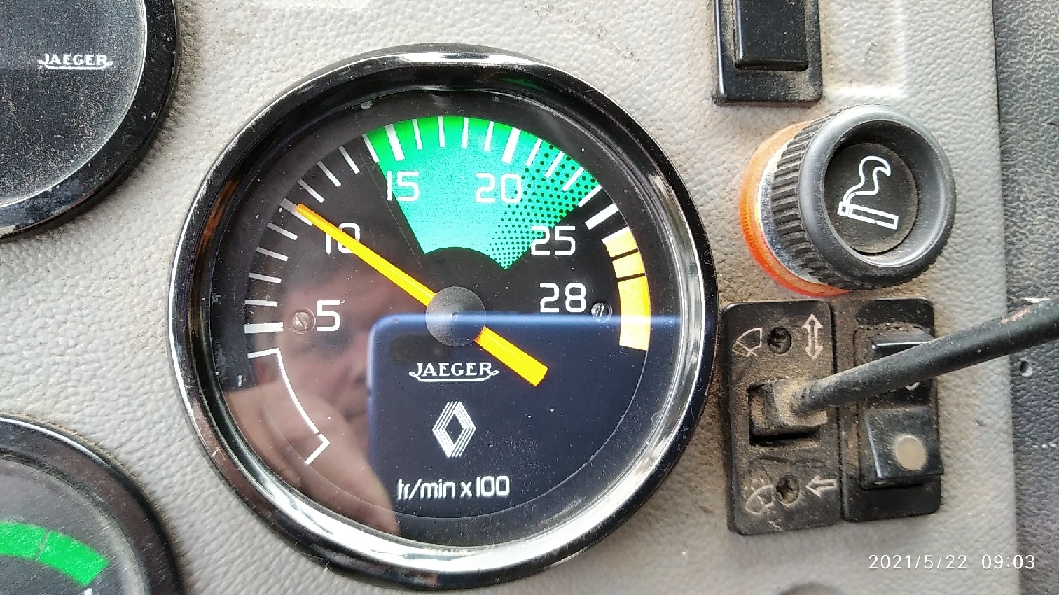

le compte-tour, ici après remontage : réparation invisible (les déformations visibles sur la collerette sont antérieures).
La connectique.

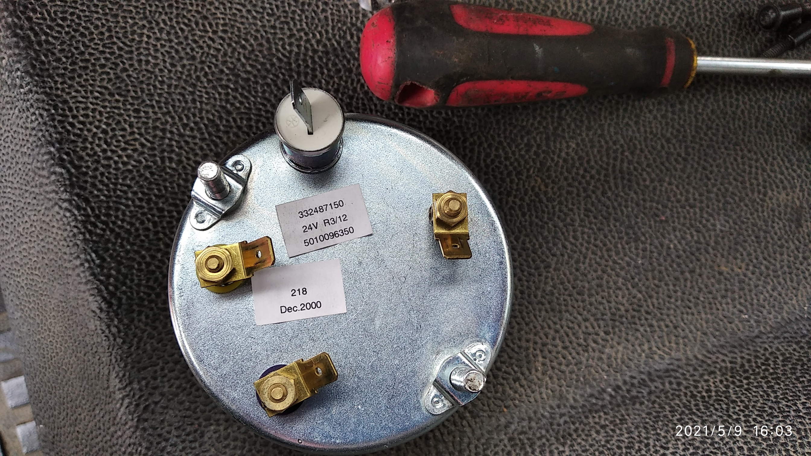

Vue arrière du fût.
