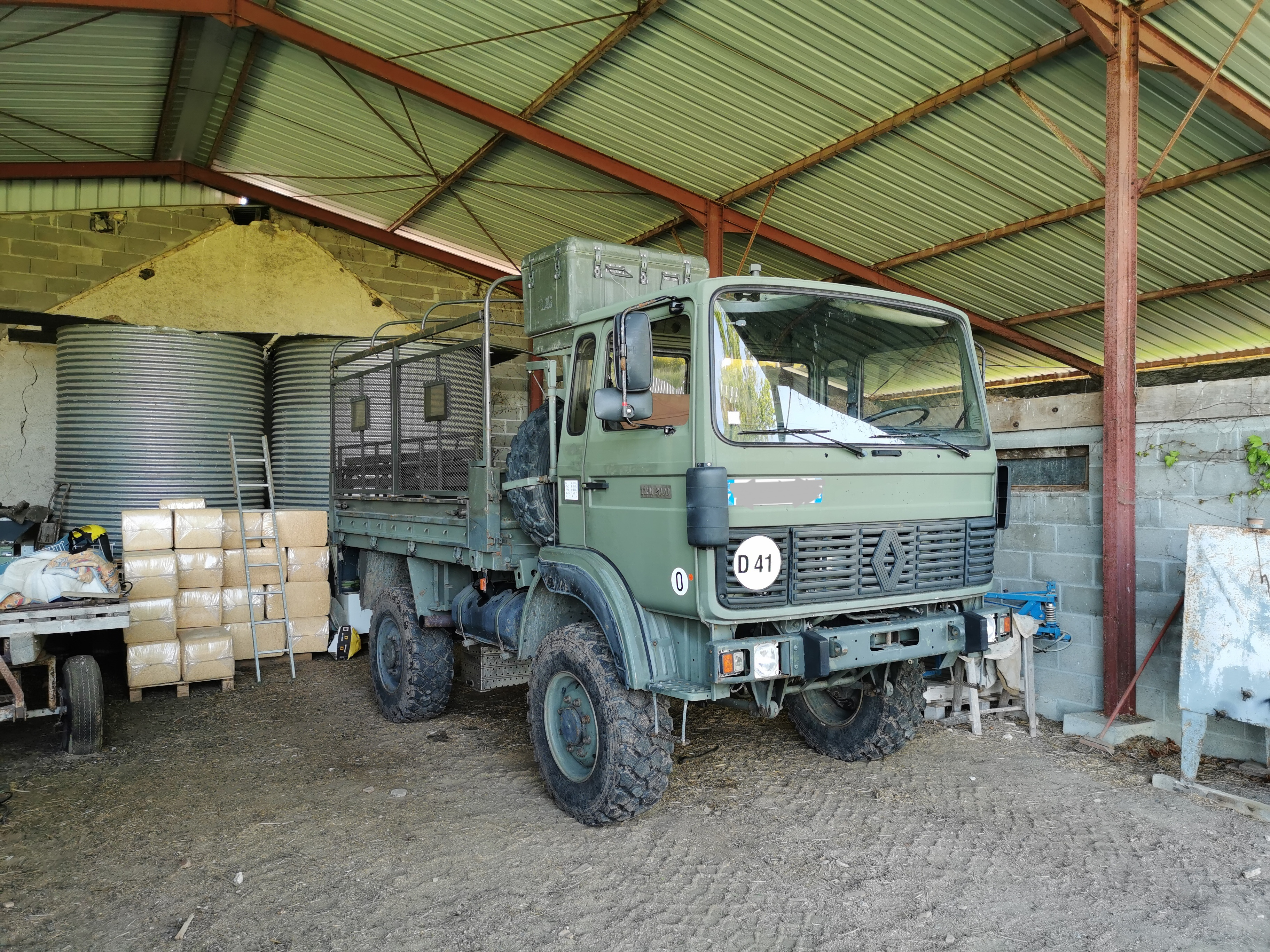

Ci joint des photos de la bête..
Un essai d'adaptabilité d'une caisse en lieu et place du support de bâche

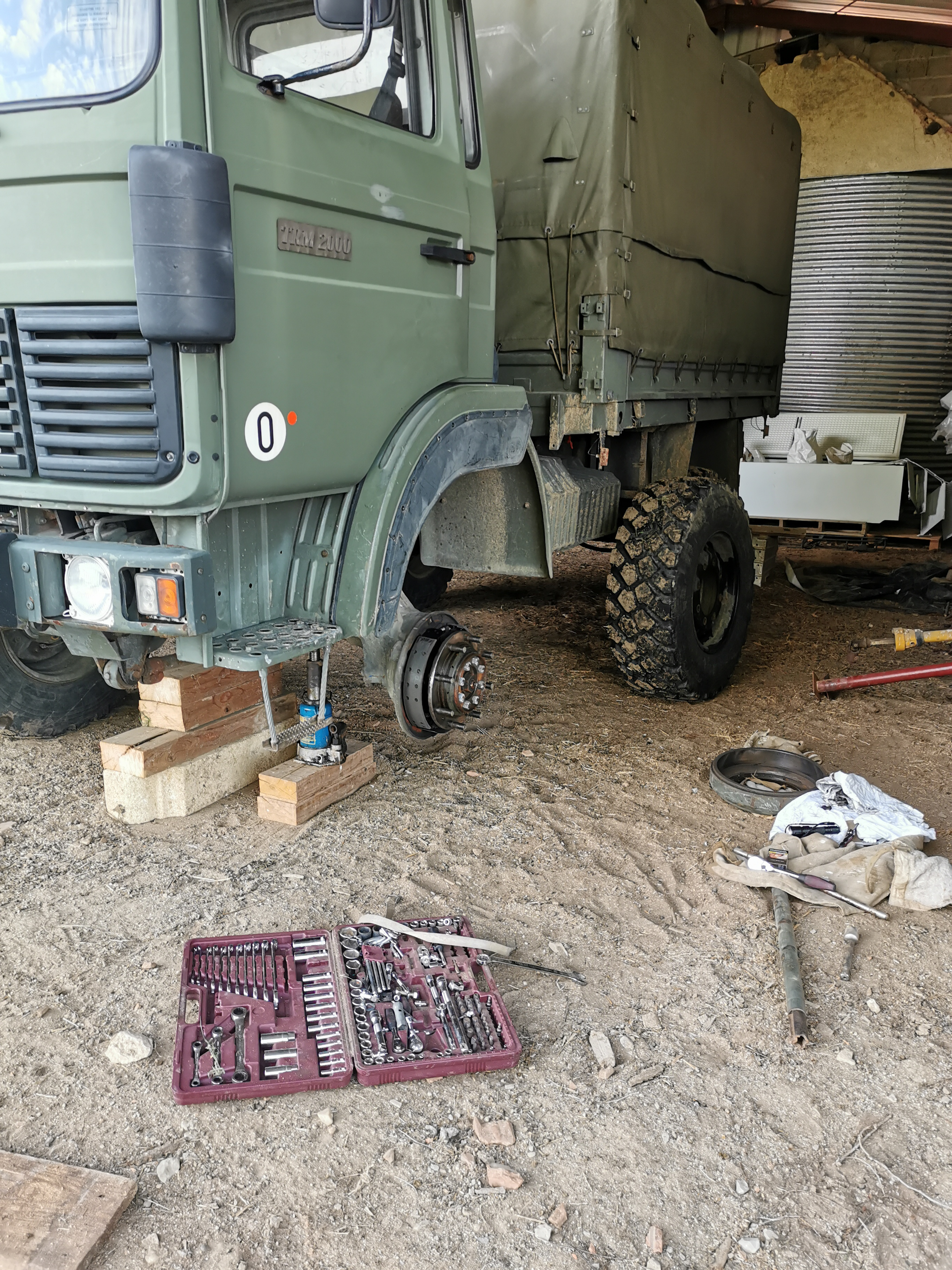

En ce moment c'est operation pour le gros, joint spi de réducteur

dans mon mp je te parle du blocage mais n'en tien pas compte, je croyais que tu faisais les spi du pont arrière...
demonte le moyeux (les 8 vis) tu y verra plus clair,pour tombé les segments de freins....

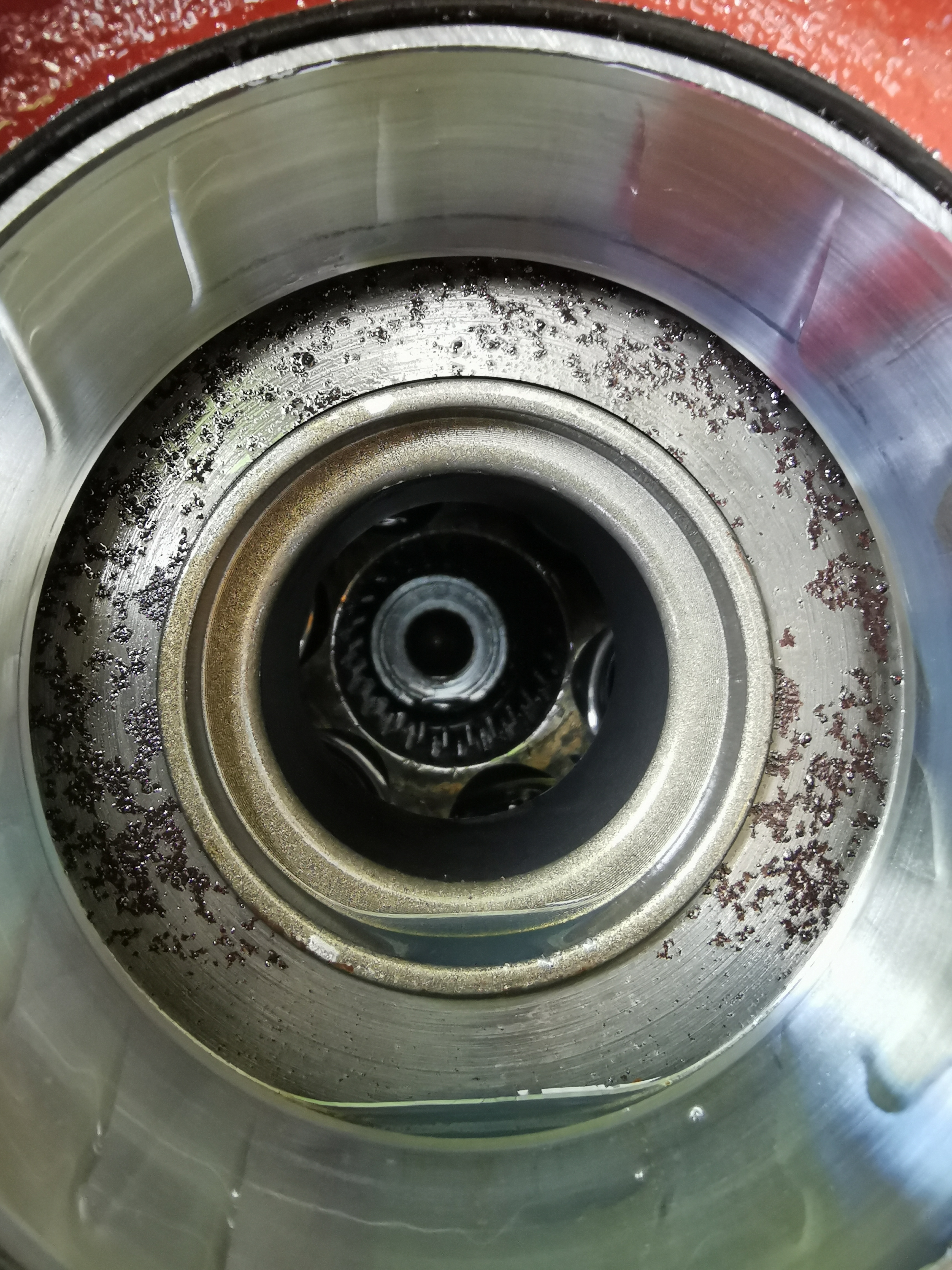

Ça y est le carter équipé est tombé, seulement voilà pas de joint spi visible..
Est ce que je dois également tombé le pivot ?
Est-ce la portée en premier plan ?
Merci d'avance !

essai de prendre le diametre de la portée, et regarde sur le demis arbre si il y a pas de bossage qui permet au joint spi de porter....
sur le mien, il n'y avais pas de joints spi, mais je n'avais fait que le pont arriere....

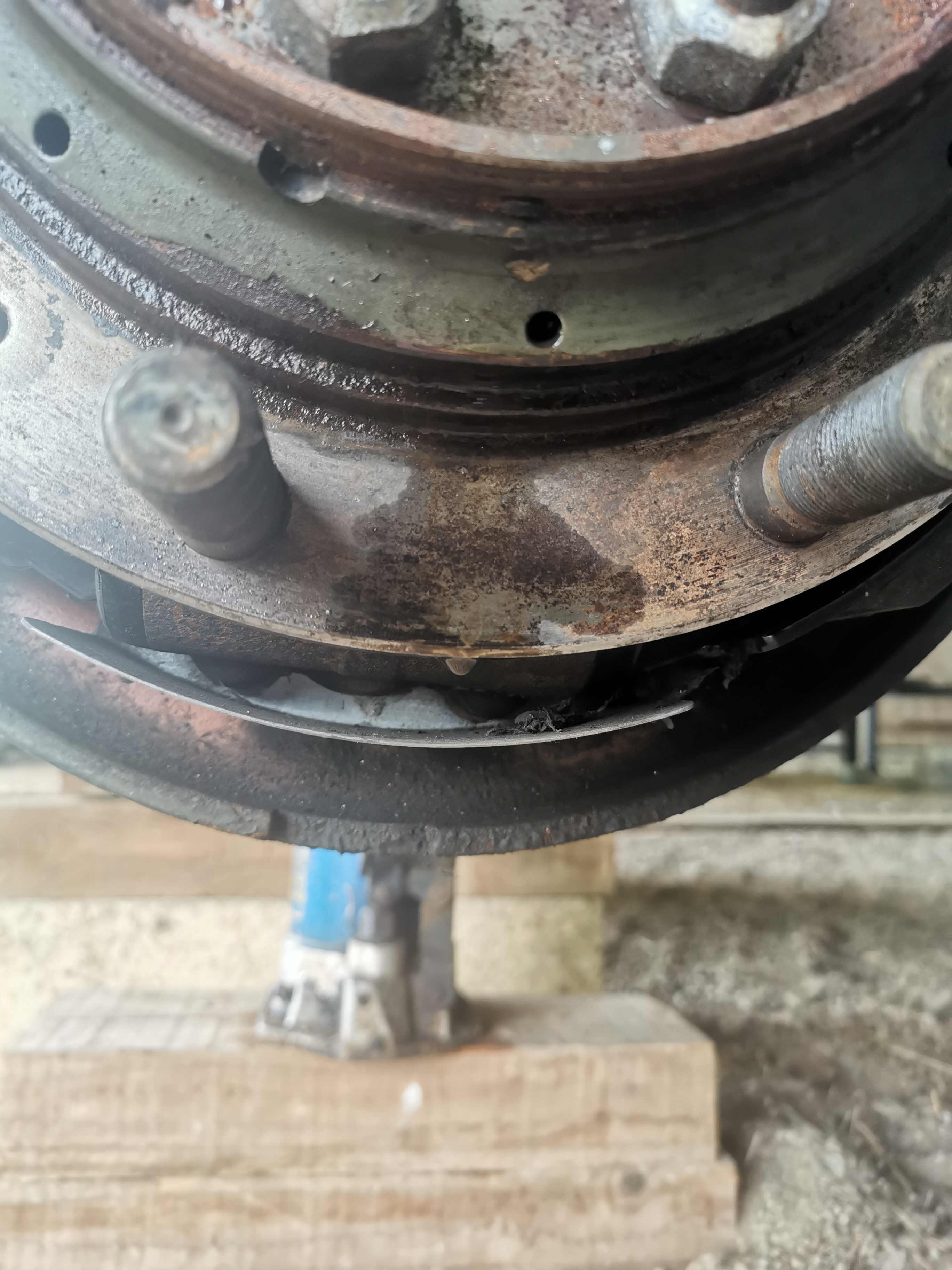

C'est exactement à cause de ça, j'ai le réducteur qui était plein (bien au dessus du niveau), et ça pissé par le moyeu principal...

Pas de portée sur mon demi arbre
La fuite au niveau du moyeu principal
L'ampleur de la fuite
