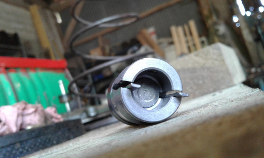

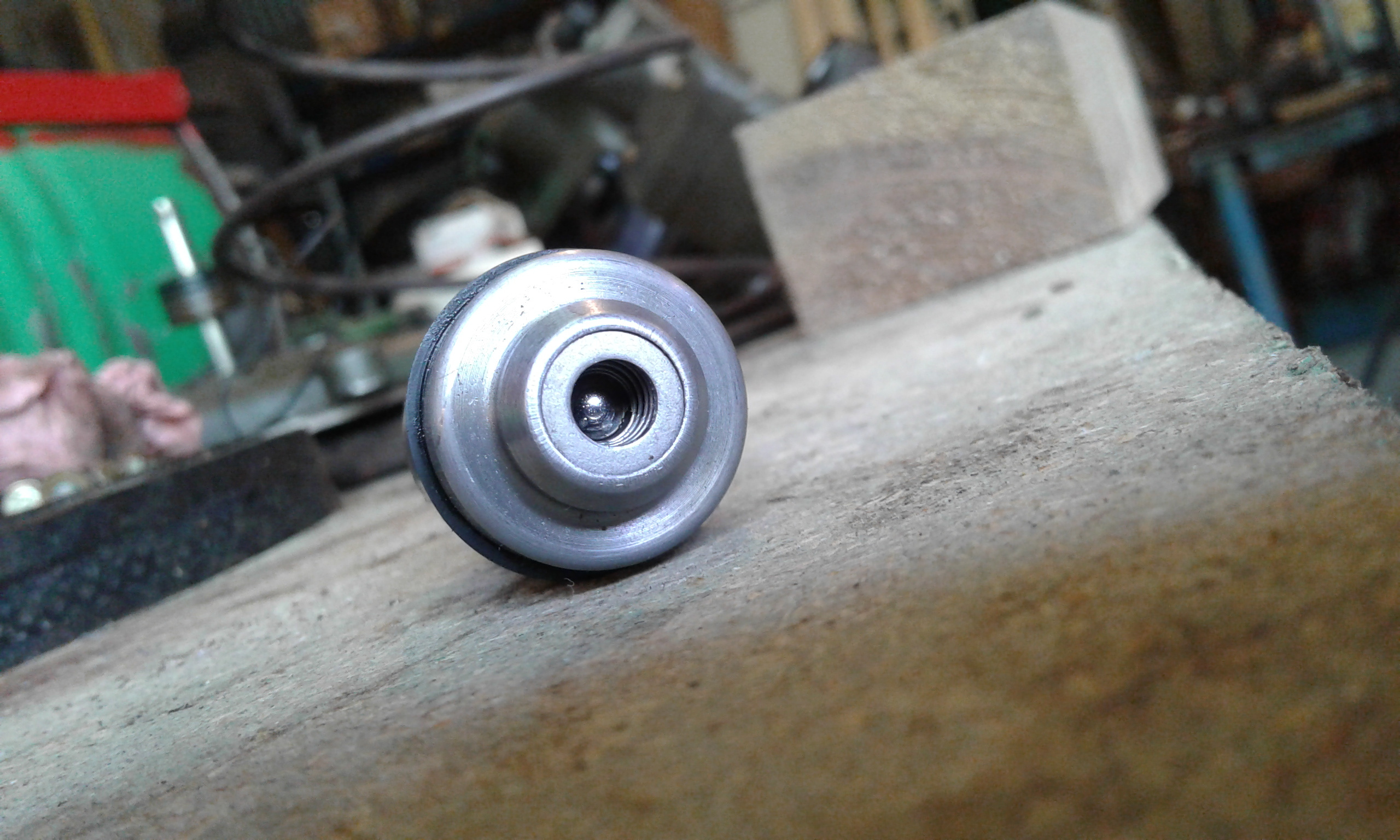

sais tu comment fonctionne le piston.
il y a 2 petits ergot qui coulissent le long des fentes du piston et qui viennent en butée sur une (coupelle?) au milieu du piston.
et de l'autre coté du piston, on dirait qu'il y a une bille au fond.
je vois pas trop le principe. Solar l'avais montré en photo bien oxydé et disait qu'il etait grippé.
unic-ment
Oh non !
Oh non !
Messages : 669
Nom de Famille : petit
Prénom(s) : gege
Re: les freins du brutt
Message par unic-ment »
Bonsoir Hugo!
cherche pas!! c'est une solution constructive! il est extrêmement difficile de réaliser deux cylindres coaxiaux avec une bonne précision avec des coûts de fabrication réduit. C'est pour cela que ton piston est "Articulé", pour respecter l'isostatisme des pièces avec un coût de fabrication réduit! il n'y a pas de centrage précis, pas de goupilles de centrage....bref, c'est simple et pas cher. la bille assure une liaison rotule!

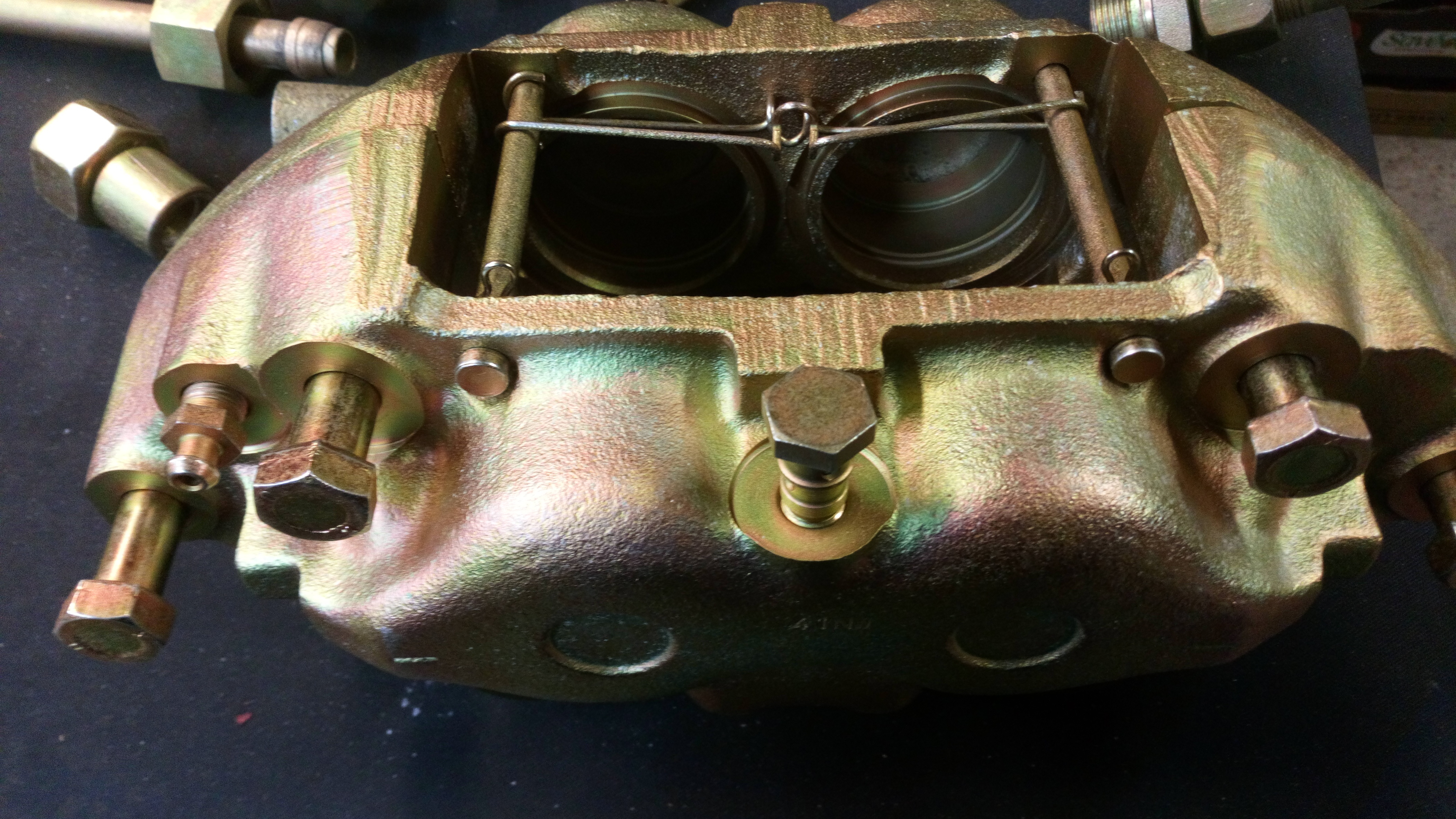

ci-desous une photo d'un étrier cadmié, c'est propre, et cela doit quand même durer quelques années, tout est traité, même les petites goupilles.
