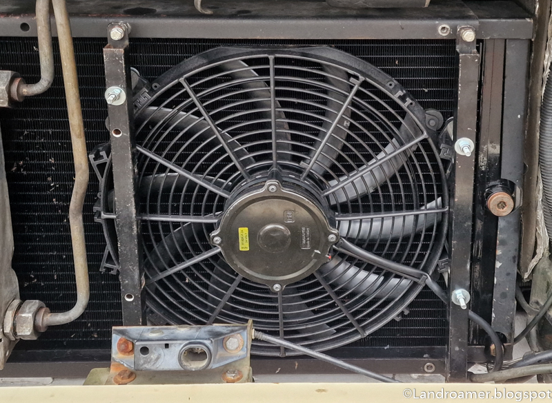

• Refroidissement moteur. Très vite après mon départ de Suisse, je me suis rendu compte que le refroidissement du Brutt n’était absolument pas adéquat par forte chaleur et/ou en gravissant de longs cols pentus à 18%. A Téhéran je fis installer un ventilateur électrique supplémentaire, mais le seul disponible n’est pas très grand et améliore à peine la situation. Par acquis de conscience, à Kuala Lumpur je fis ouvrir mon radiateur pour vérifier qu’il n’est pas colmaté : ce n’était pas le cas. L’ultime solution que je fais faire à Melbourne est de remplacer le « corps » du radiateur par un module plus performant. Le résultat est probant: je peux maintenant utiliser toute la puissance du moteur sans risque de surchauffe. J’ai installé un ventilateur électrique de 14 pouces (225W, 24V) mais je n’ai pas encore eu besoin de le faire fonctionner.

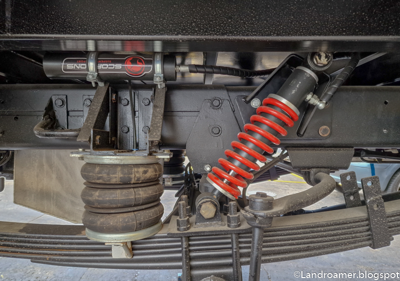

• Suspension. Etant bien chargé, dès les premières pistes d’Iran je constais que la suspension d’origine n’était pas du tout satisfaisante, beaucoup trop «molle». A Téhéran je rajoute des cales d’épaisseurs (30 mm) sous les ressorts hélicoïdaux de la suspension avant ; je talonne moins après cette opération. A Oman, j’installe sur les ressorts arrière des boudins gonflables que j’avais commandé avant de partir : mieux mais pas satisfaisant. A Oulan-Bator je fais rajouter une lame dans mes ressorts arrière, c’est mieux, mais pas satisfaisant. En cherchant sur Internet, je trouve un fabricant d’amortisseurs (Scorpion Suspension Sport) qui a déjà équipé un Brutt, je commande 2 amortisseurs renforcés avec ressorts complémentaires et avec bonbonnes séparées pour l’avant ; je ramène cela dans mes bagages pour Bornéo après un voyage en Suisse pour revoir ma famille. Six mois plus tard, lors de mon retour aérien à Jakarta, je ramène et installe 2 amortisseurs arrière (même style que ceux à l’avant). Mais je ne peux pas les tester, mon Brutt va au port de Jakarta sur un porte char car après son « super » nettoyage il doit rester propre en vue de l’inspection de « biosécurité » qu’il va subir en arrivant à Melbourne. Ce n’est donc que 2 ans plus tard que je peux finalement tester ma suspension : après toutes ces interventions elle est PARFAITE !
• Freins. En arrivant vers Jakarta, je me rendais compte que mes freins étaient défaillants mais je n’ai pas eu le temps de regarder cela avant le shipping pour l’Australie. A mon retour à Melbourne en 2022, ayant identifié un garage qui accepte de travailler sur mon véhicule inconnu, on constate que le maître-cylindre est défaillant, il est corrodé (compréhenssible pour un véhicule qui a 30 ans). Il existe un atelier spécialisé dans ce genre de réfection (pour les voitures de collection) qui va « re-chemiser » le maitre-cylindre, puis on fait une purge (pas simple sur un Brutt, il y a 9 purgeurs à traiter dans un ordre bien précis) et voilà j’ai de nouveau un freinage impeccable !

C'est bien toutes les modifications que tu as pu entreprendre. Concernant le radiateur, tu as changé le faisceau? tu as conservé le ventilo d'origine, je suppose.
En tout cas, s'il chauffe moins, c'est une excellente nouvelle
Je regardais tes amortisseurs, apparemment, c'est une bonne solution, un investissement conséquent mais si le résultat est concluant...

Oui, j'ai changé le faisceau (voir photo ) et j'ai gardé le ventilateur d'origine.
Les amortisseurs sont un vrai investissement, mais le comportement du Brutt est transformé!
