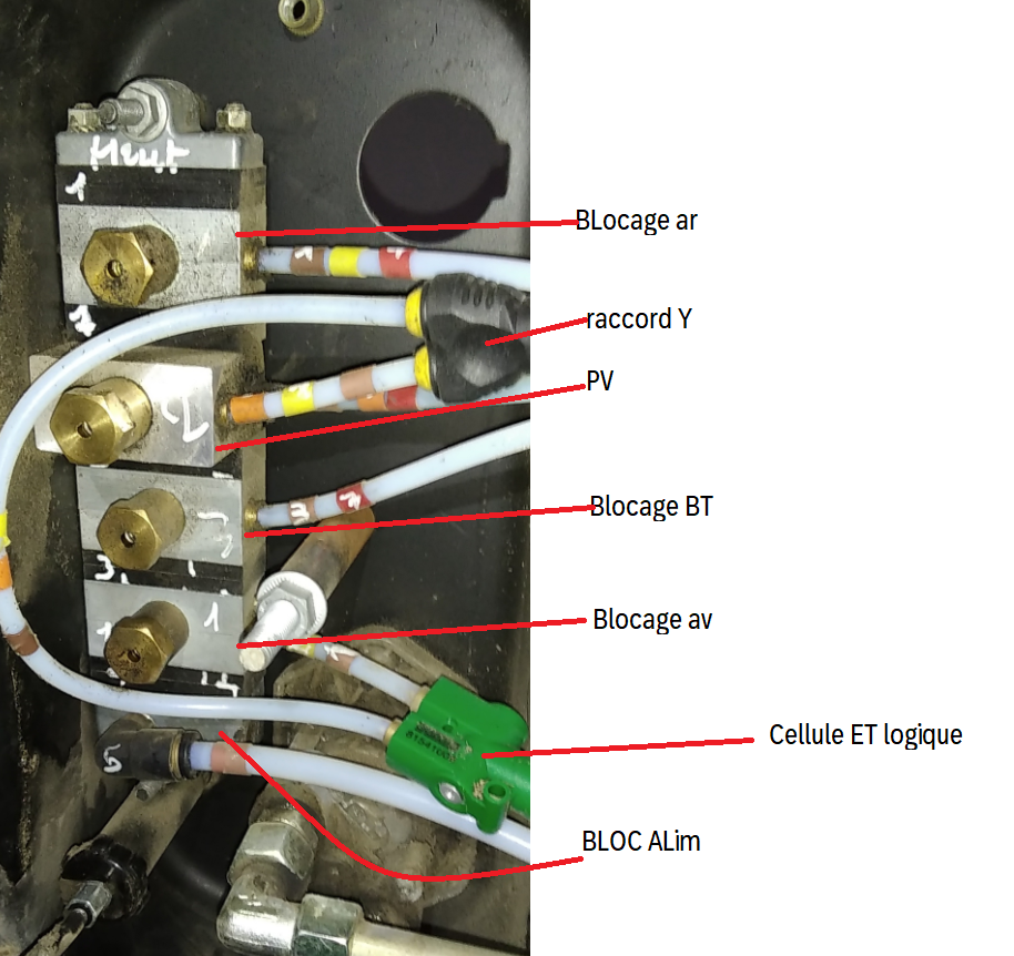

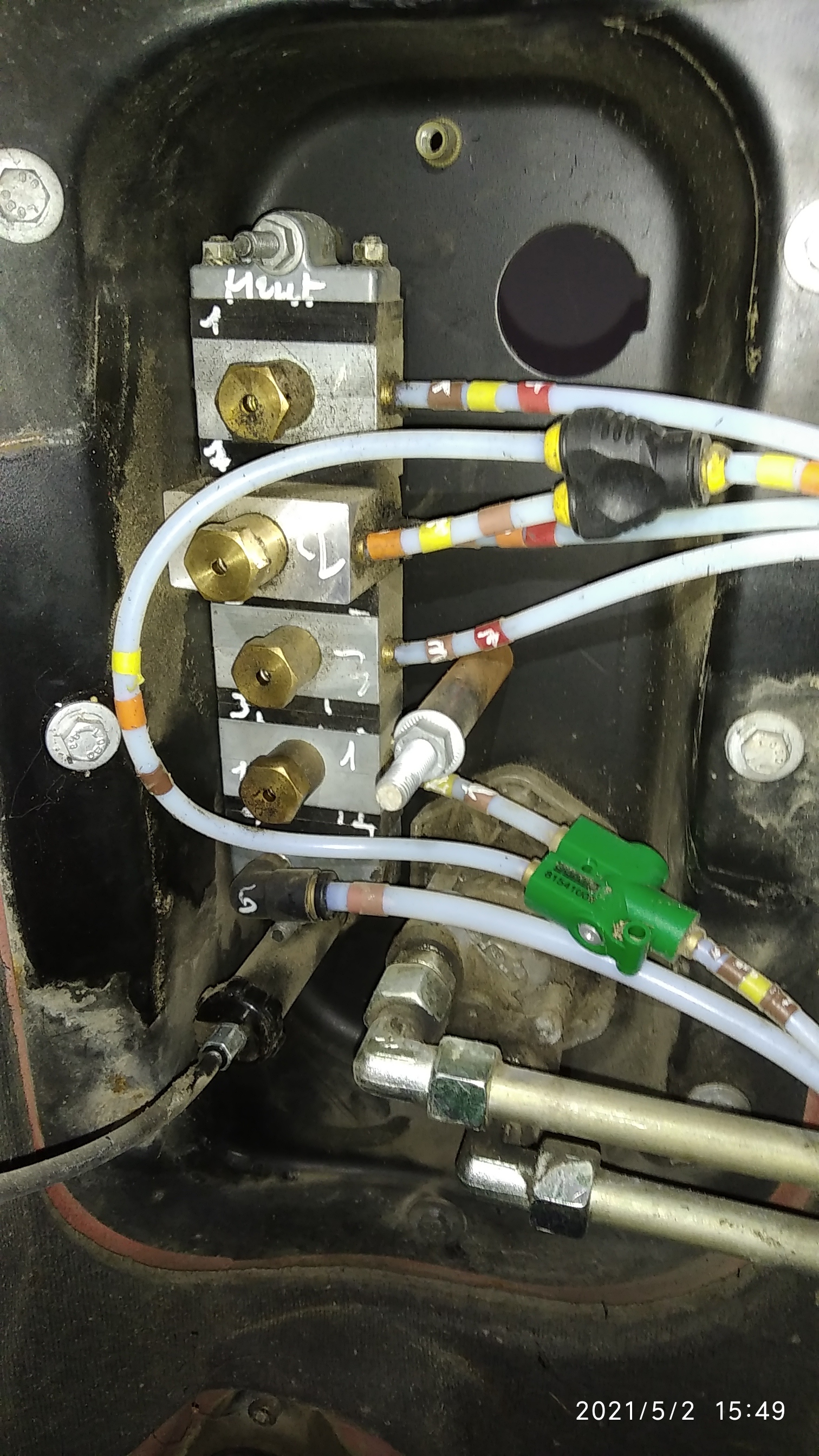

Navré si le sujet à déjà été traité, faites le moi savoir car je n'ai pas trouvé...
J'ai une fuite d'air lorsque j'enclenche la commande de blocage de pont AV (les autres OK), donc avec échec du blocage. La fuite est audible dans l'environnement du rack de commande, je dirais plutôt en dessous.
Je viens juste de déposer le boitier. Nouvel environnement pour moi...
Avant d'emmener tous mes outils au hangar le WE prochain (il n'est pas chez moi) et de tout déposer pour comprendre comment ça marche, pouvez-vous me dire comment est fait le montage, les typologies de panne, etc... Ca se change facilement ? ou juste un resserrage ?
D'avance merci pour vos retours !

Loïk79
- Vraiment très fort
- Messages : 384
- Enregistré le : 24 sept. 2020 01:21
Re: Petite fuite sur circuit d'air / commande actionneur pont AV
Bonjour Xavier.
Oui fuite et échec aussi en PV.
L'ordre de montage m'intéresse, mais surtout l'étanchéité, la liaison flexible / commande, la manière de déposer / reposer sans aggraver la situation.
Je vois bien le truc qui a été monté il y a 25 ans qui marche encore à 90%, et qui ne marchera plus qu'à 50% dès qu'on y touche...
Expérience de mécanicien de vieilleries à roues, 2 roues, voire 2 roues et roulette de queue ou encore trucs avec patins et rotor
- Messages : 2648
de ce que je vois, il a déjà été révisé ou contrôlé avec tout les repères inscrit dessus.
Ce que je voudrais savoir, c'est lorsque tu enclenche les PV puis le blocage de pont avant l'air sort en continu ? et si oui as-tu repéré d'où ?
Xavier
Xavier
Loïk79
- Messages : 384
Merci Xavier pour ton retour.
Le passage PV se fait correctement, sans fuite.
Puis l'engagement blocage pont AV génère un fuite continue, ne permettant pas l'enclenchement.
Je n'ai localisé plus précisément la fuite. Je devrais peut-être faire ma manoeuvre moteur tournant, mais avec cabine basculée.
Sinon tu ne connais pas la typologie de fuite ?
Qu'entends-tu par "cellule ET logique" ?
Pourquoi deux départs sur la commande PV et pourquoi le piquage et les Y ?
- Messages : 2648
Salut Loik,
le Et Logique permet d'avoir l'arrivée d'air pour la commande de blocage du pont Avant uniquement si les PV sont enclenchées.
Le piquage Y permet donc d'apporter la pression sur 1 des arrivées de la cellule logique lorsque tu passe en PV. , puis que tu appuies sur la commande de blocage le pont avant, tu apportes la pression sur l'autre entrée de la cellule logique donc elle laisse passer la pression.
C'est comme la logique binaire en électronique.
pour le ET logique :
E1-E2-Sortie
0 + 0 = 0
0 + 1 = 0
1 + 0 = 0
1 + 1 = 1
Donc pour vérifier ton actionneur et la commande tu peux enlever la cellule ET et brancher directement avec un raccord la sortie de la commande de blocage de pont avant sur l'actionneur. Si cela fonctionne, cela peux dire que le ET logique qui déconne....
EDIT
ATTENTION, le voyant de blocage du pont avant peut aussi ne pas s'allumer si le crabot n'est pas bien aligné
FIN EDIT
RE-EDIT
DE mémoire... regarde si en inversant les entrées de la cellule logique ce n'est pas mieux ...
FIN RE-EDIT
E1-E2-Sortie
0 + 0 = 0
0 + 1 = 0
1 + 0 = 0
1 + 1 = 1
EDIT
FIN EDIT
RE-EDIT
FIN RE-EDIT
