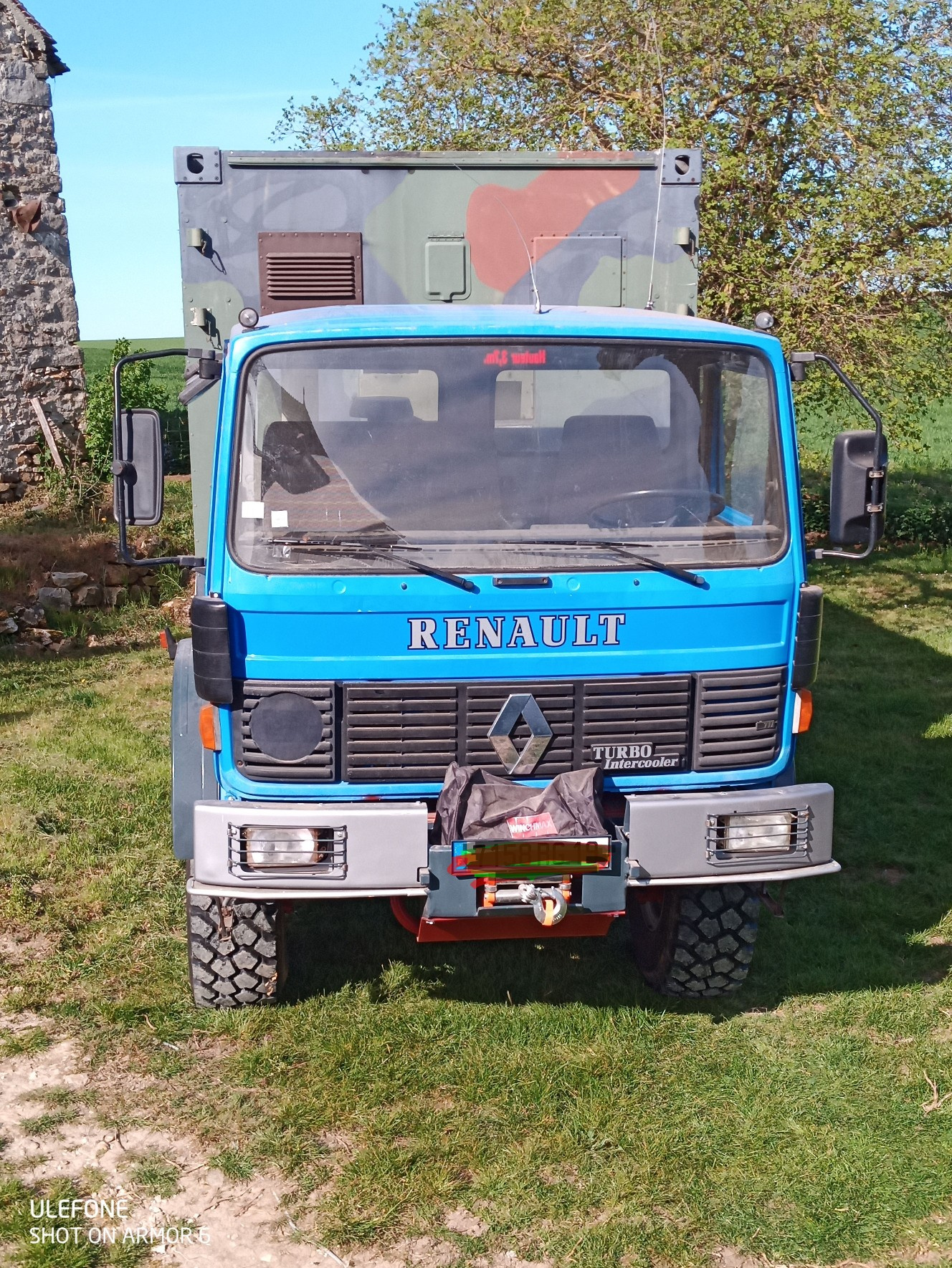

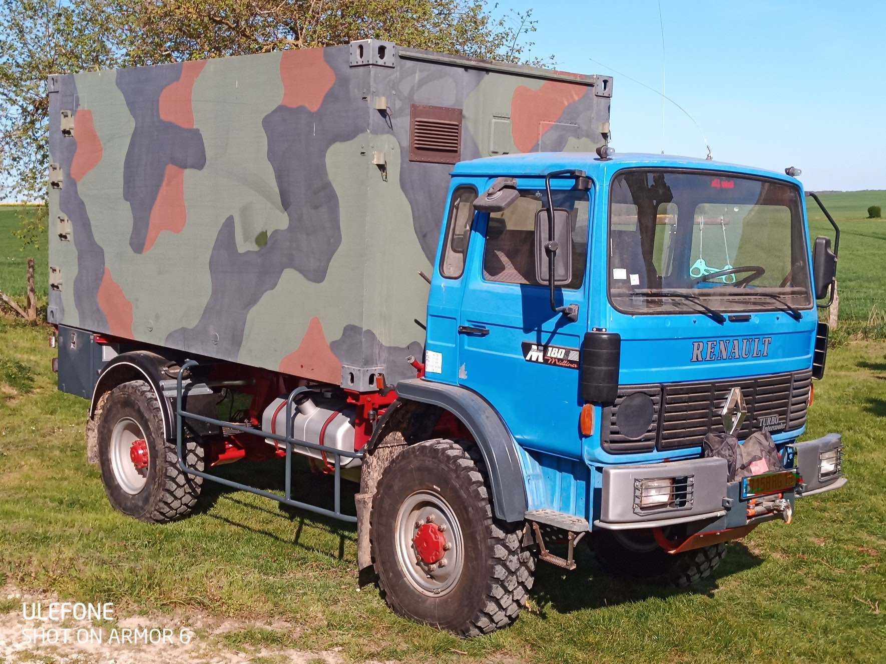

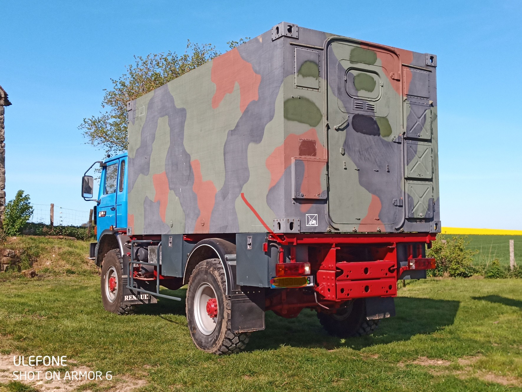

Voici la photo de mon MIDLINER M180 dans son état actuel (il n'a pas encore de petit nom).
Le châssis a été sablé et repeint.
La cellule est un shelter FM2
(Actuellement, la cellule est absolument vide).
La contrainte supplémentaire dans l'installation de la BAE est qu'elle ne doit pas augmenter la longueur totale du véhicule (longueur limite pour le stationnement du camion dans son garage).
Je pense que je vais déposer une des deux traverses arrières qui ne servent plus réellement puisque j'ai déposé l'attelage.
Cdt

Bon, j'ai eu un retour d'un carrossier constructeur concernant la BAE.
Attention, je précise que c'était pour une demande de transformation en "VASP porte container".
Le Drealman lui a répondu que pour les véhicules qui n'en sont pas équipés avant 2000, ce n'est pas obligatoire.
Cela marcherait-il avec le VASP caravane ?
D'ailleurs, il faudrait voir si la mention M1G est toujours valable. Pour rappel (et si je ne dis pas de bêtises), cette mention donnée par le Drealman permet de signifier que le véhicule 4x4 ou 6x6 peut être dispensé de BAE.
A voir si la loi de septembre 2021 annulé tout ça ...

J'ai la même indication que toi, mais, en plus de mon BR, j'ai une "description complémentaire" qui complète le BR.
Celui-ci me dit carrément qu'il n'est pas possible d'installer une BAE à cause de l'usage tout terrain du véhicule

C'est sur ce point que l'on peut avoir la dérogation pour ne pas mettre la BAE.... Certaines DREAL l'accepte d'autre non....Angoumois a écrit : 30 avr. 2021 17:40
Je viens de vérifier, et comme on a le même camion, beh on a à peu près les mêmes BR![]()
Celui-ci me dit carrément qu'il n'est pas possible d'installer une BAE à cause de l'usage tout terrain du véhicule![]()
MAis de mémoire en 2008 une note est sortie et indique que la BAE doit être tout de même installé car des solutions techniques existent pour être compatible avec le G (tout trerrain) du M1G .... (barre relevable)
il y a eu une info sur un de nos post... il faudrait prendre le temp de le retrouver....
Après il y a des des dérogations pour les VASP INCENDIE et autre véhicules d'intervention.
