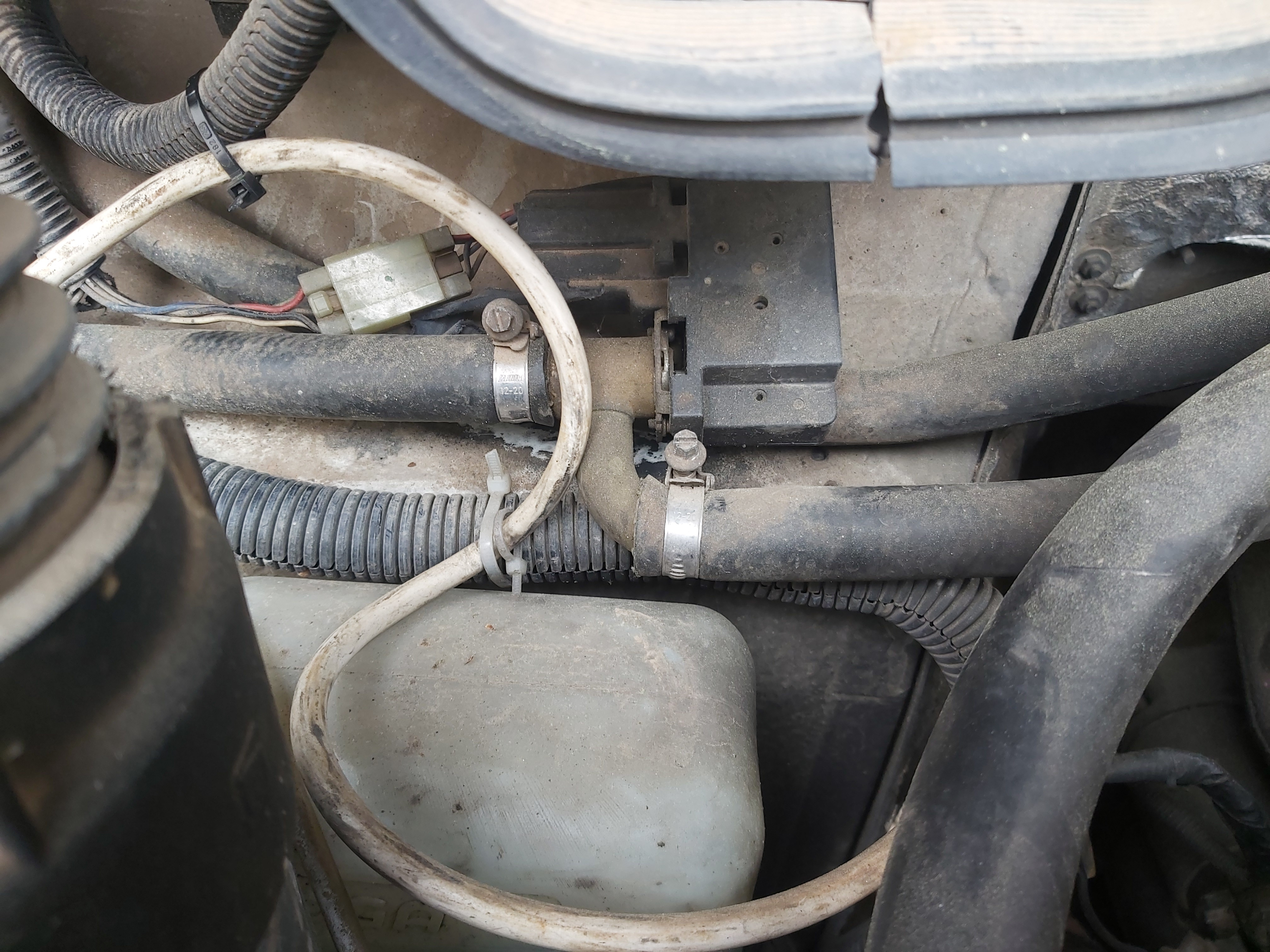

Celui la a changer , avec les bouton de l habitacle, j ai pas de clim pour info

Merci de ta réponse, je vais commencer par changer l electrovane, ensuite on veras....

Problème résolu, en faite c etait l electrovanne entre le circuit de chauffage et refroidissement moteur qui restait ouvert, du coup , j ai changer tout le circuit ainsi que les commandes , problème resolu
