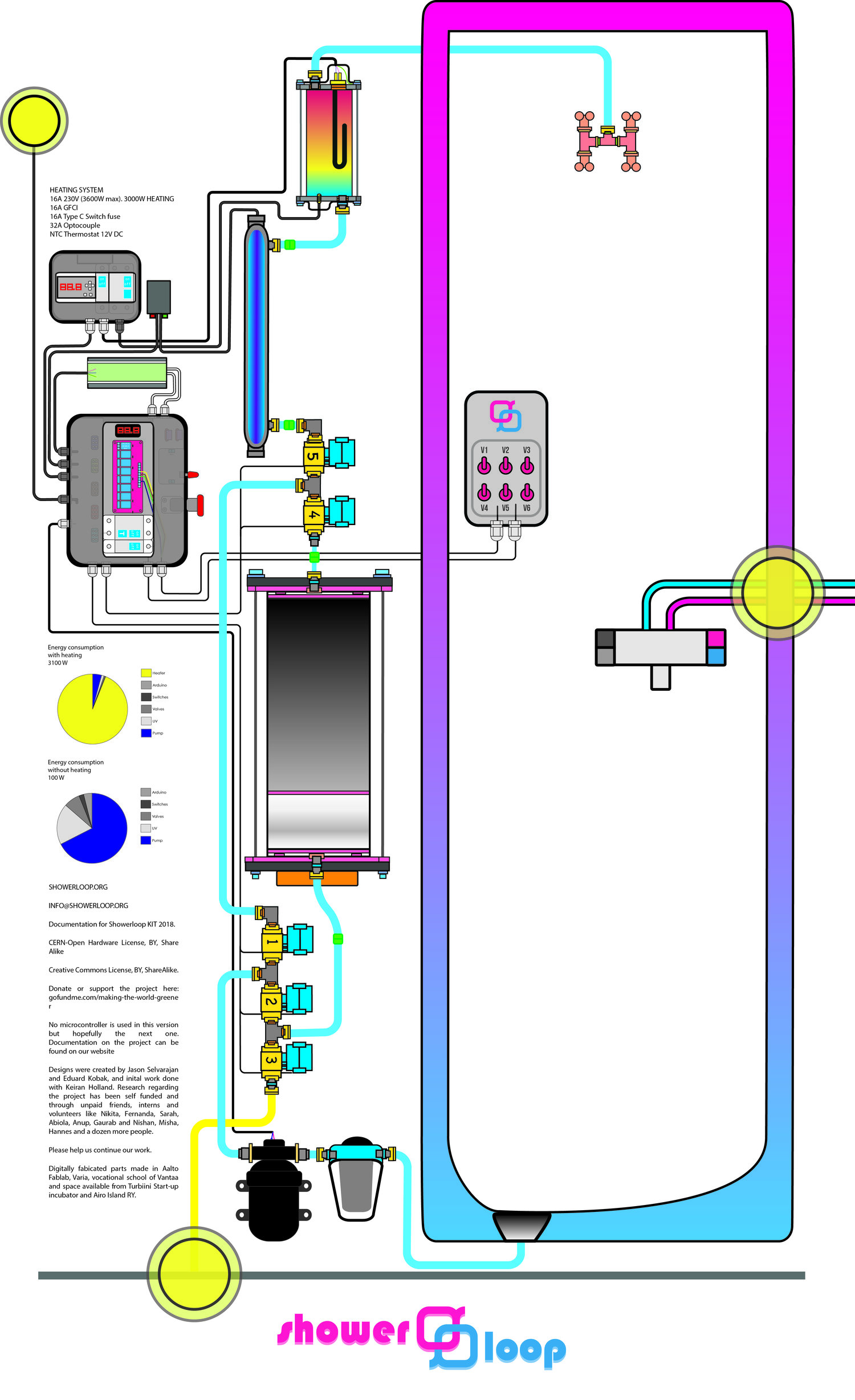

Cette semaine j'ai fait un tour chez un copain qui vit sur un bateau en autonomie.
Il travail, pour son bateau, sur un système de douche dit perpétuel. Le but est de recycler l'eau de ça douche par un system de filtration pour pouvoir la réutiliser constamment.
En théorie une réserve de 10L d'eau suffirait pour être autonome.
L'eau ne peut pas être bue, mais peut être utiliser pour la douche et l'évier.
Je vous laisse imaginer tous les avantages a ce système:
- gain de place (pas de réserve d'eau grise, toute petite réserve d'eau propre)
- gain en énergie pour la chauffer
- pas de gaspillage (même si on veut trainer en dessous pendant 2h)
- finit la course au ravitaillement
Un lien avec d'avantage d'information: https://showerloop.org
La filtration ce fait en plusieurs étapes:
  • Filtre à tamis : Type siphon, comme celui d’un évier de cuisine pour enlever les cheveux et les gros objets ainsi que pour protéger la pompe. Un filtre par gravité peut également être utilisé ici.
  • Filtre microfibre / géotextile : Principalement pour filtrer une deuxième fois les éléments solides qui auraient pu traverser le siphon. Il joue également le rôle de maille.
  • Filtre à sable : Aide à filtrer les particules
  • Filtre au Charbon actif: Pour clarifier l'eau, enlever la couleur, l'odeur et les produits chimiques.
  • Filtre à lumière UV: Pour stériliser l'eau des bactéries potentiellement dangereuses.
Est ce que quelqu'un a déjà entendu parlé de ce genre de système?

Le système https://showerloop.org/quick-intro-fr est beaucoup plus réfléchi que tous les autres
Par contre dans la forme décrite il ne peut s'intégrer que dans un camion déjà assez conséquent et cela exclut la plupart des 3,5 t et petits PL
Curt est bien sympa et son expérience est réelle mais d'une part le schéma hydraulique présenté est fort différent de celui du showerloop et d'autre part la maintenance indiquée est adaptée au réseau US et pas à des voyages au long cours où la présence d'un réseau d'eau de qualité est justement une denrée difficile à trouver.
Ce sujet intéresse toujours mais les difficultés à surmonter sont nombreuses et il faut vraiment bien poser son CDC pour avoir des chances de trouver une solution réellement utilisable sur le terrain.

Comme pour toute nouveauté le seuil d'acceptation de ces nouvelles contraintes va dépendre de facteurs extérieurs tels que prix de l'eau, disponibilité de points d'approvisionnement, ...
Pour l'instant il reste assez facile de trouver de l'eau à beaucoup d'endroits donc la motivation est plutôt faible pour ce type de dispositif de recyclage

C'est dommage, je trouvais pas mal l'idée d'accepter de perdre les premiers litres de "décrassage" ou de rinçage très chargés, mais de pouvoir profiter de la douche pendant quelques minutes sans craindre de vider le réservoir en 2 minutes. Mais effectivement, la complexité / maintenance est discutable et doit bien être étudiée avant de se lancer dans l'installation d'un tel système.
Comme tant d'autres probablement, j'aurais bien étudié ce concept avec plus de temps libre ;)

Ah, merci, J'avais vu un système similaire et je me poser la question.
Ça va m'éviter de perdre mon temps et mon argent ! :lol:

Le problème de ces systèmes est qu'il est très dur de retirer le savon de l'eau sans une mise en oeuvre chimique lourde (dégraissage etc). Si on le fait avec du charbon actif, il est colmaté très rapidement, c'est inutilisable au jour je jour pour une douche. Surtout dans un espace limité comme un fourgon.
La seule solution viable facilement je pense c'est d'avoir un circuit d'eau dans la douche à 2 états :
- lorsque la douche est utilisée avec du savon, l'eau n'est pas recyclée et va dans la cuve d'eau grises
- lorsqu'on a finit de se néttoyer et qu'on veut profiter longtemps de l'effet relaxant de la douche sans vider sa cuve d'eau, on peut activer via qqqs vannes la récupération de l'eau au niveau du bac de douche, pour la renvoyer dans le pommeau de douche après l'avoir filtrée au niveau des particules avec un système courant de filtres (3 filtres).

Dans se cas, on essaye de se trouver un ruisseau, une rivière, lac, une mer, un océan !
