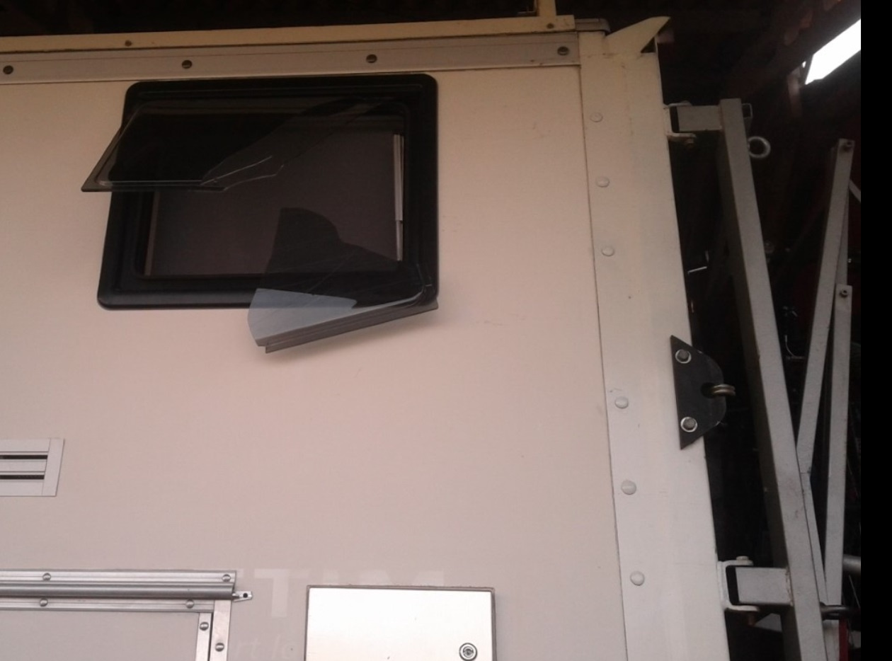

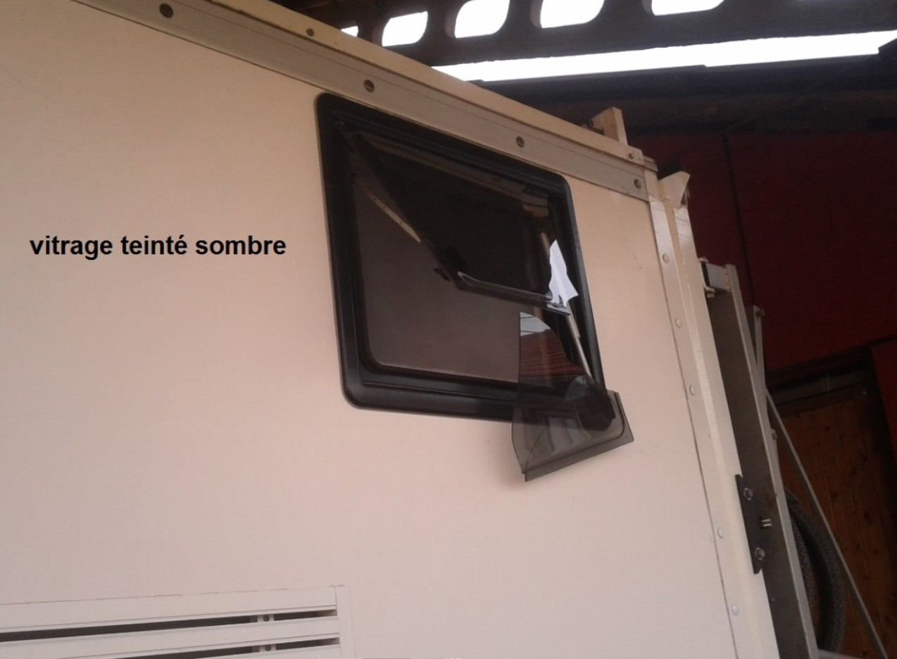

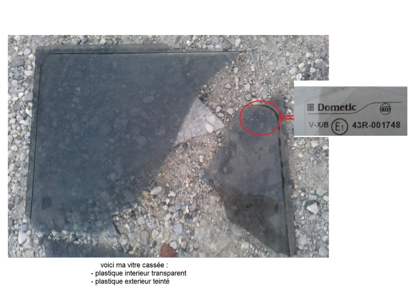

l'assemblage d'une fenêtre n'est pas simple quand tu penses aux dilatations, aux vibrations, aux chocs, que subissent les fenêtres d'une cellule sur un 4x4
ça peut marcher mais c'est risqué car comment faire si tu as un problème lors d'un voyage hors de France
perso, j'ai cassé cette vitre de fenêtre Seitz :
c'est un " double vitrage en polycarbonate " :
et bien ni le fabricant, ni aucun revendeur n'a pas pu me vendre une vitre seule car elle n'est plus au catalogue !
j'ai fini par trouver un modèle transparent pour remplacer ma fenêtre teintée noire :vomir2:
j'ai eu de la chance car sinon j'aurai du changer la fenêtre complète
cette mésaventure s'est passée avec une des marques les plus répandues, diffusées dans touts les pays
donc comment faire si ton modèle unique venait à casser ou a être vandalisé :|
