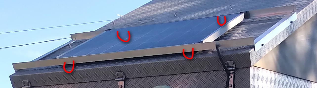

Bonjour à tous
je souhaite fixer un panneau solaire LG néon sur ma galerie
J'ai vu içi des témoignages mais qui ne me correspondent pas.
Avez vous des exemples, idées de fixation ?
Excellente journée à tous

tu fait un cadre avec une cornière alu de 40x40 tu encastre ton panneau dedans et tu fixe par dessous avec un étrier en U
je met une photo du mien avec un dessin vite fait en rouge sur la fixation que tu pourrais faire

j'ai fixé mes panneaux directement sur les barres transversale de la galerie (acier).
Par contre, mets tout en inox (équerres + vis + écrous) car sa vieilli mal la quincaillerie en acier pseudo inoxydable ...
