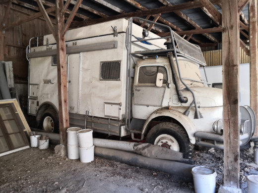

Pourquoi ce titre ? Tout simplement parce qu'il y a 20 ans de ça j'ai vu un Mercedes 1313 équipé cellule habitable. Le propriétaire de l'époque l'avait récupéré en échange de travaux et voulait enlever la cellule pour y mettre une benne. Finalement au bout de deux ans il l'a revendu, sans même s'en être servi . L'acheteur l'a gardé à l'abri tout ce temps, sans jamais s'en servir. Ça va faire 20 ans qu'il n'a pas tourné le pépère. Il y a 2 ans j'ai réussi à retrouver son propriétaire actuel, il hésitait encore à le vendre car c'était un rêve ce bahut pour lui (comme pour moi d'ailleurs). Re-contacté il y a 3 semaines, nous nous sommes mis d'accord pour aller voir le camion. Chose faite ce matin. Malheureusement le temps a eu raison de la cellule artisanale en CP et gelcoat. Ça encore, perso je m'étais dit la remplacé par une caisse frigo... Le plus qui me fait souci c'est que la cabine est quand même un peu attaqué par la rouille, aile passager plancher conducteur, baie de pare brise côté conducteur, renfort de planché (sous la cabine) en dentelle des deux côtés. J'y retournerai une prochaine fois pour m'assurer que le moteur ne soit pas bloqué, le châssis semble plutôt sain dans l'ensemble.

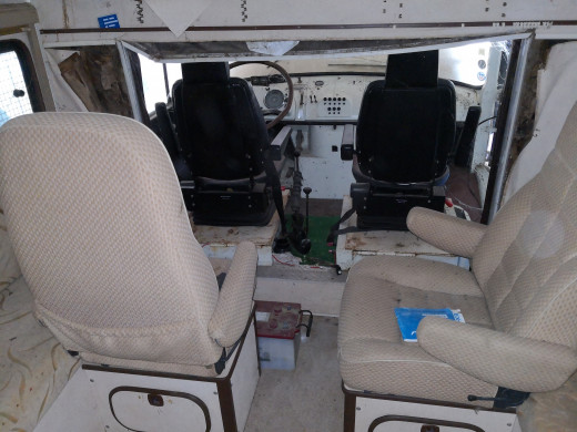

Ce qui me plaît sur ce camion c'est déjà sa gueule ensuite il est simple cabine mais 4 places assises sur la CG, il est vasp caravane aussi. Voili voilou

Ouais, faut voir le boulot de carrosserie à faire..
Juste une précision, même si il est équipé du treuil, c'est un 4x2 ?

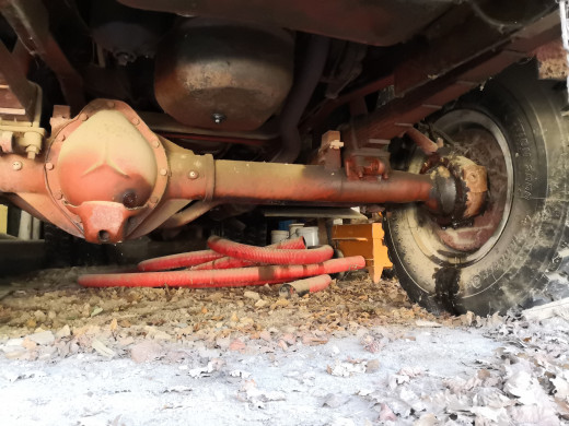

Message par woolf »
C'est un pont avant "moteur". Ça se voit à la forme du moyeu et de la main meneuse, donc un 4x4 😉.

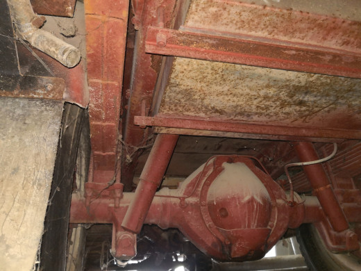

Message par Esteban04 »
STF a écrit : 22 mars 2021 20:24 Ouais, faut voir le boulot de carrosserie à faire..
Malheureusement Y'a plus le treuil 😢
Woolf à l'œil...
Pont ar
Pont ar
Pont av
Pont av
