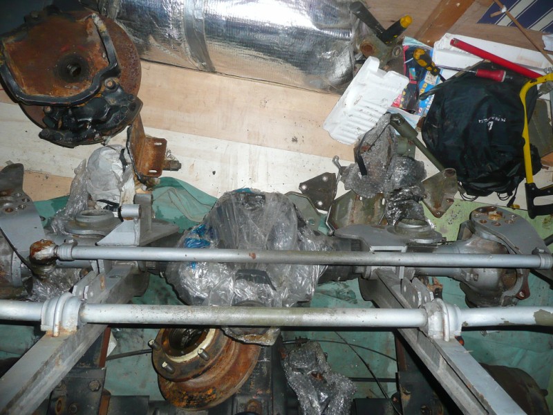

quelques images pour illustrer.
ici la barre d'accouplement est fixée au milieux des pivots

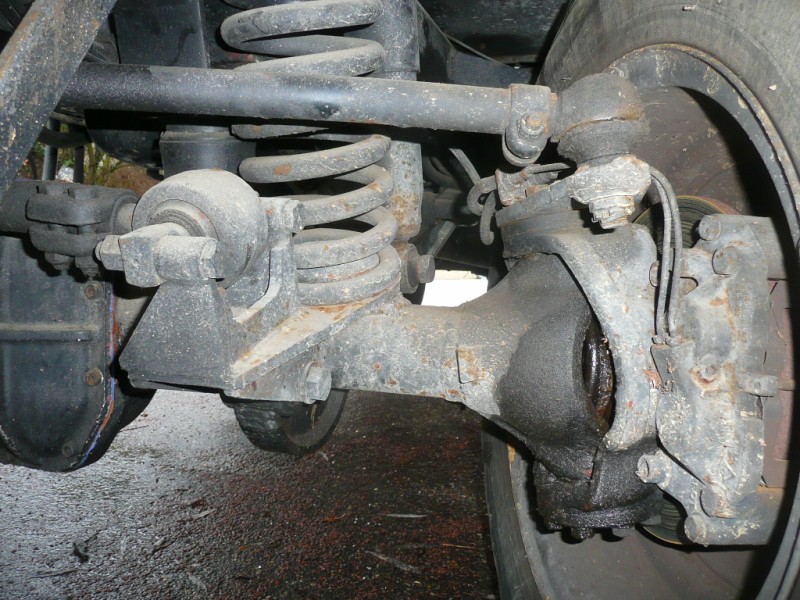

là la barre d'accouplement est a l'arrière au dessus des bras et fixée au sommet des pivots tandis que les fixations de la barre transversale est en arrière des ressorts

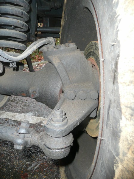

là la barre transversale est devant les ressorts.
