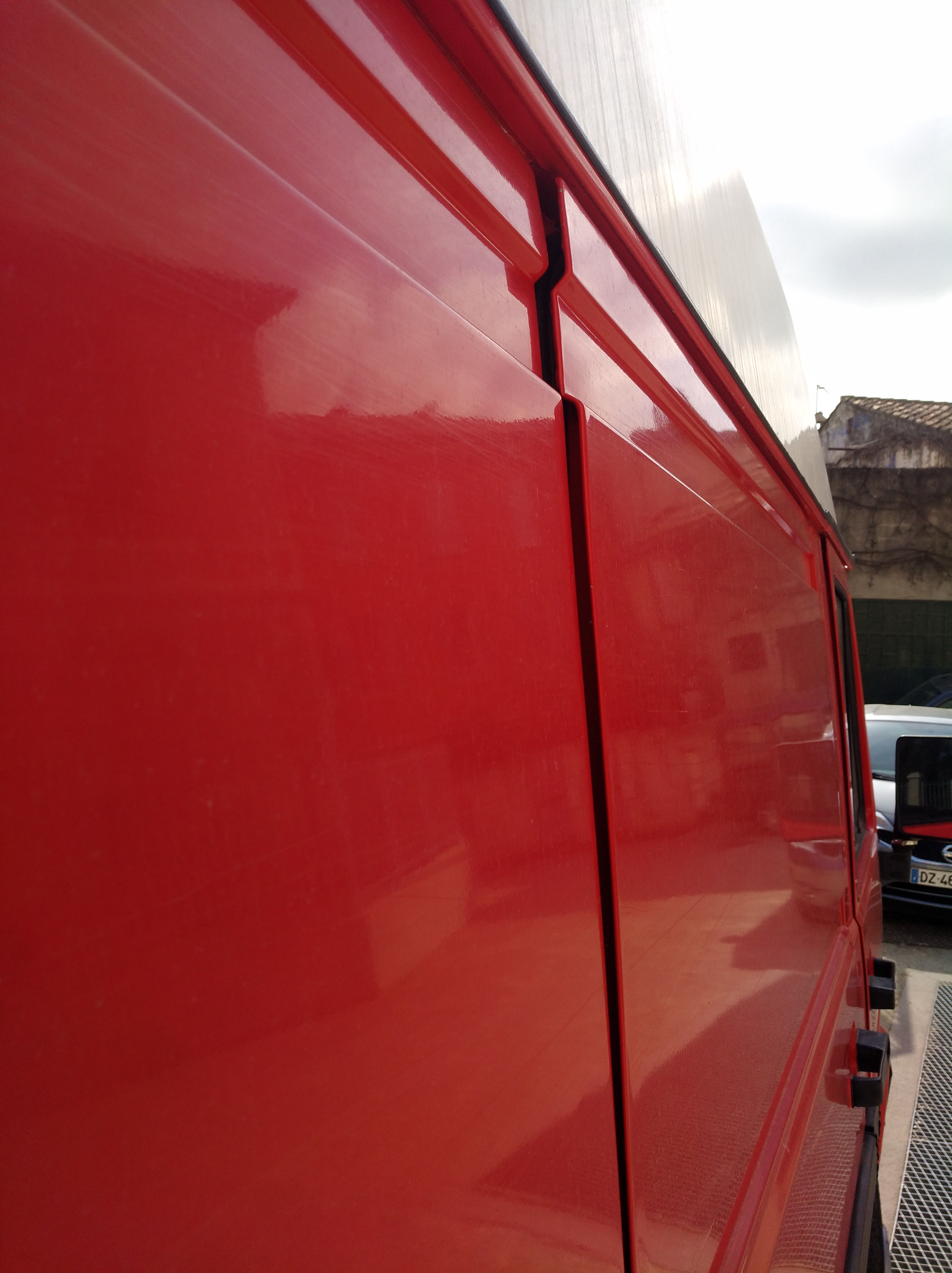

Je suis à la recherche d'une solution pour que mes portes arrêtent de "bailler" et ferment correctement.

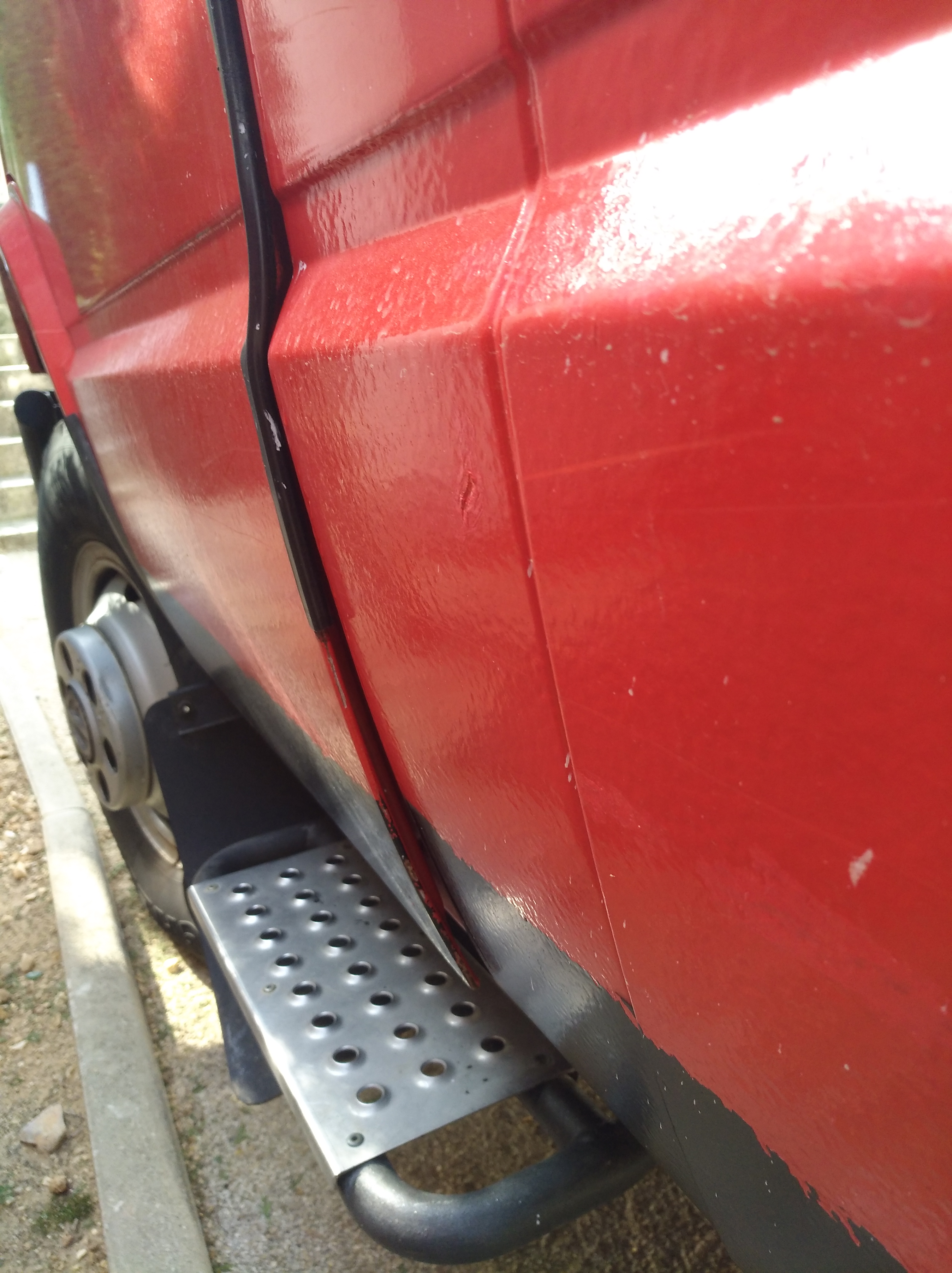

Côté passager les deux portes "baillent" en haut et côté conducteur en bas...
Le phénomène s'est accentué depuis que j'ai changé les joints des portes battantes et que j'ai modifié le réglage de la position des mecanismes de serrures. Mais il était toutefois préexistant.

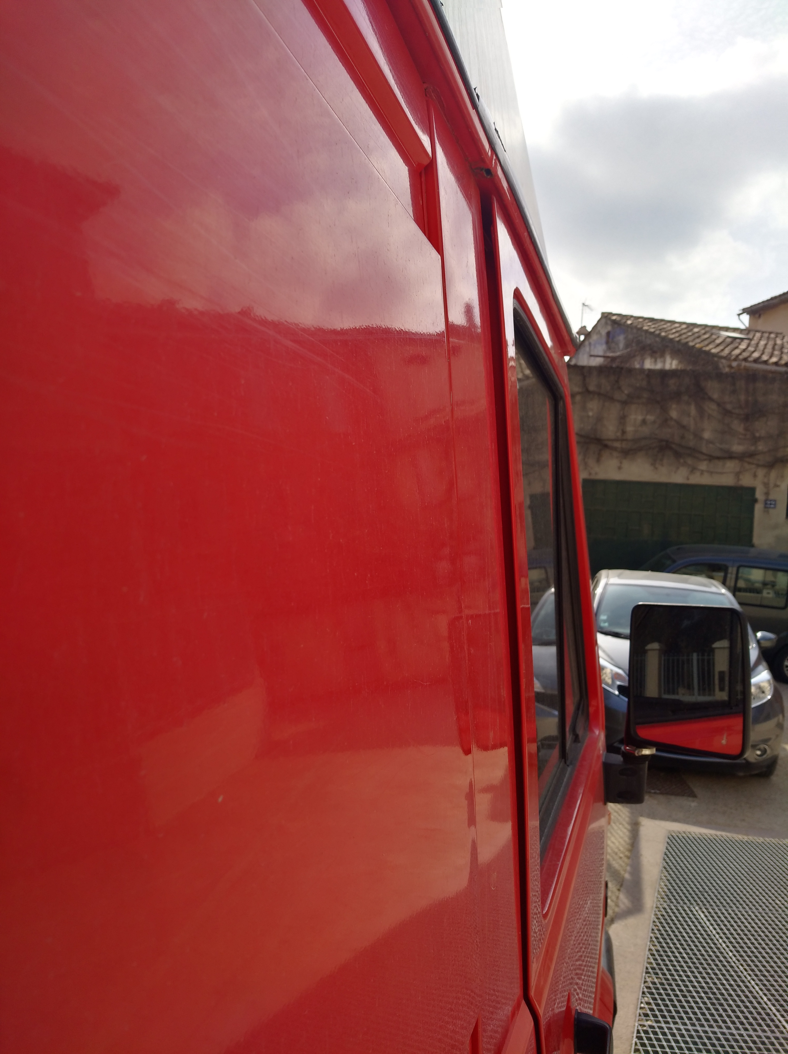

Quant à la porte latérale, même phénomène sans que j'ai remplacé les joints.
En images:
Porte avant passager:
Porte latérale :
Porte conducteur:
Y a t il un réglage que j'ignore, ou faut il un travail de carrosserie pour corriger ce problėme?

pour la porte coulissante, c'est sûrement un réglage à faire.
pour les autres ou bien tu peux régler aux charnières mais ça m'étonnerai, sinon, vérifier le jeu entre la porte et la carrosserie, ça ne doit pas dépasser 6mm et ça doit être parallèle.
J'attend ton retour et je te donnerai 2 ou 3 combines de carrossier.

La combine de carrossier, si la porte baille un bout de bois entre la porte et la caisse et pousser un bon coup là où ça baille.

Pour la porte passager, je dirais le morceau de bois.
Pour les autres, réglage des serrures. Il y a normalement deux vis côté porte et 2 vis côté carrosserie

Merci à tous pour vos réponses, maintenant que vous le dites, cela parait évident en l'absence de réglage spécifique Thks
Cependant, j'imagine qu'il y a un risque de cabosser la portière à l'endroit où l'on met la calle, et qu'il faut donc en choisir une large sans trop forcer non plus...

si c'est juste le haut qui baille, tu glisses une cale ente le porte et le montant à la hauteur du bas de la fenêtre, (fenêtre qu'il faut descendre à fond) et tu forces gentiment sur la porte environ à la 15/20 cm au dessus de la glace et en fonction du résultat tu recommences plus ou moins fort, vaut mieux y aller plusieurs doucement que pousser comme un âne, c'est assez fragile une porte.
tu as déjà du voir des clio ou autres avec la porte à l'équerre
ne pousses pas tout en haut de la porte, tu risquerais des dégâts.
