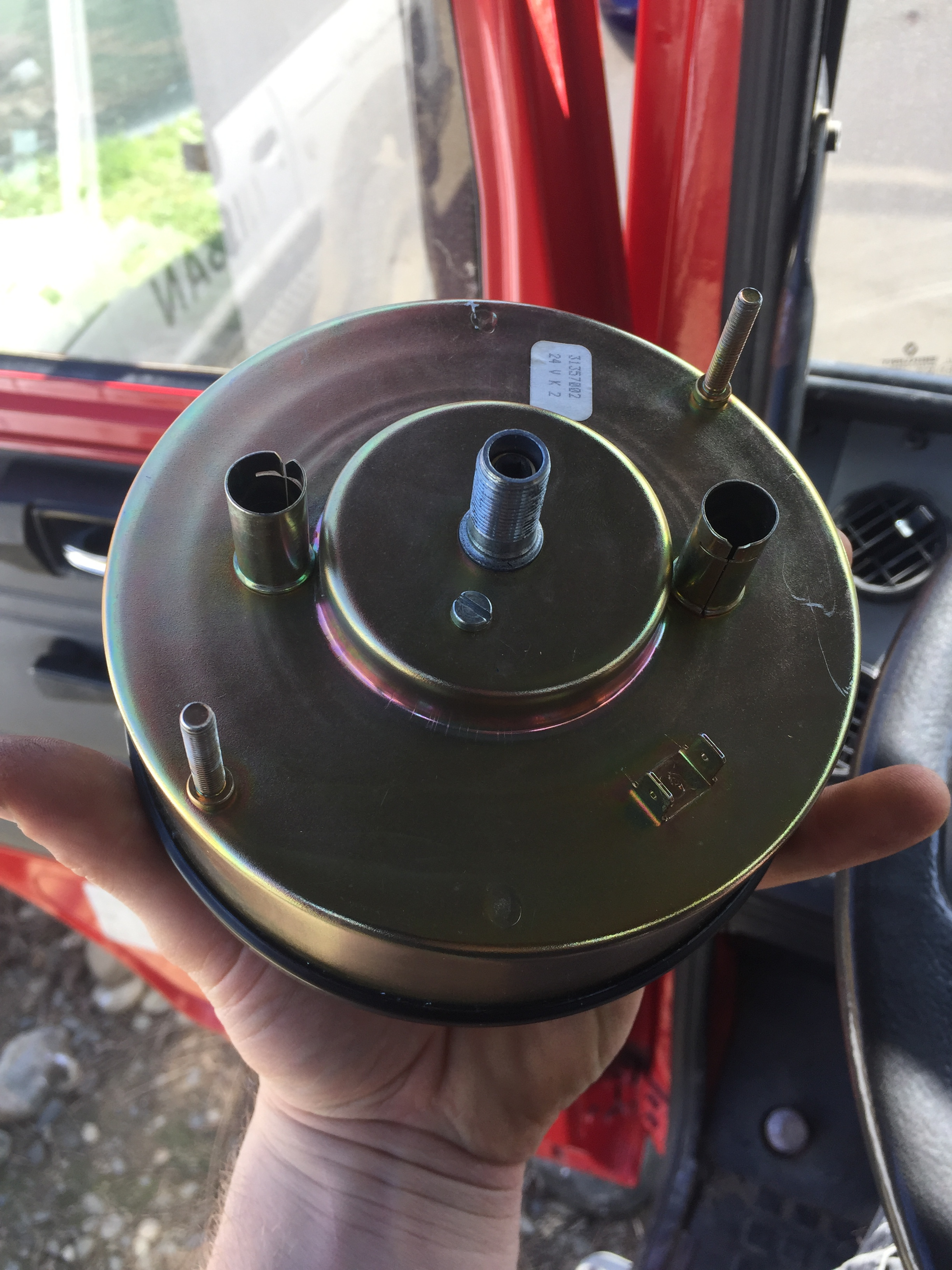

Recoucou avancement très subtil du problème
Le compteur est démonté
Par contre un démontage en douceur du mécanisme semble compromis
Auriez vous des idées avant que je sorte la disqueuse
Merci :D

Re
Si ça peut être utile pour ceux qui auraient le même problème que moi
Voici le compteur démonté
Le souci était la lame de ressort qui maintient le barillet qui était détendu du coup les encoche des rouages du barillet n’étaient plus dans le bon axe
Voilà si ça peut aider le démontage est simple alors n’hésitez pas

Voilà impeccable, exactement suivant mes souvenirs : un des ergots n'arrivait pas en butée contre la lame :-)
Du coup... tu as la main pour lui coller 999999 km... comme ça tu ne pourra pas dire que tu l'as remis à zéro ;-))
