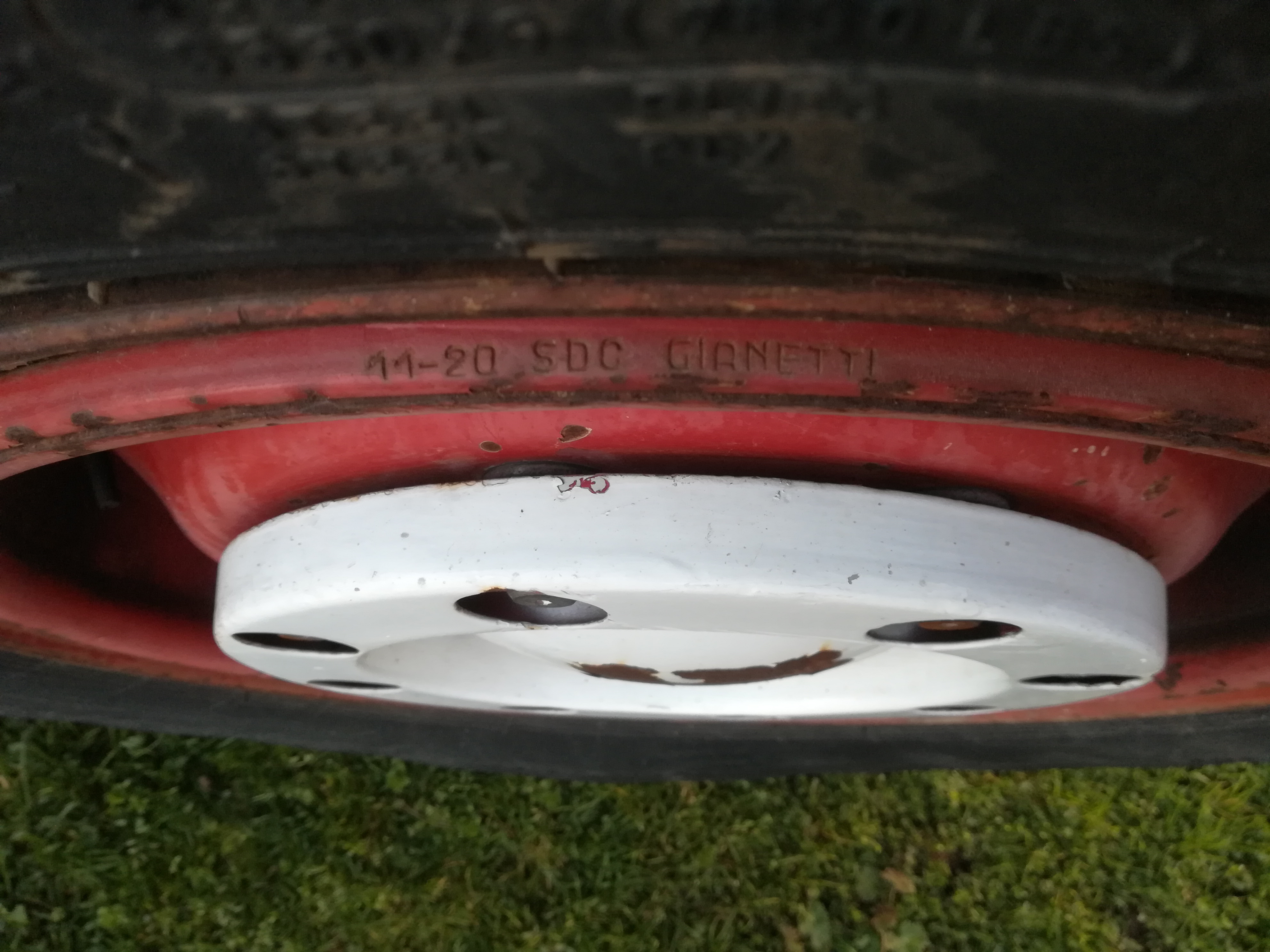

Ayant acheté mon camion sans roue de secours (ils sont comme ça les pompiers du Gard, pas de superflu en intervention !) Je me dis que ça serait une bonne idée de m'en faire une (voire 2 mais c'est pas dit que ce soit indispensable).
Bref, si vous avez au fond du garage ou bien une connaissance qui a une jante 11x20 à cercle en 8 trous, ça m'intéresse !
Si en plus c'est une Gianetti en provenance d'un Iveco 80.17 (ou de ses cousins 75/90 PC, ACM 90...) Mon bonheur serait complet 😁
Et si au passage vous connaissez une casse qui a un donneur d'organes pour mon cam, ça pourrait aussi m'aider.
Merci !

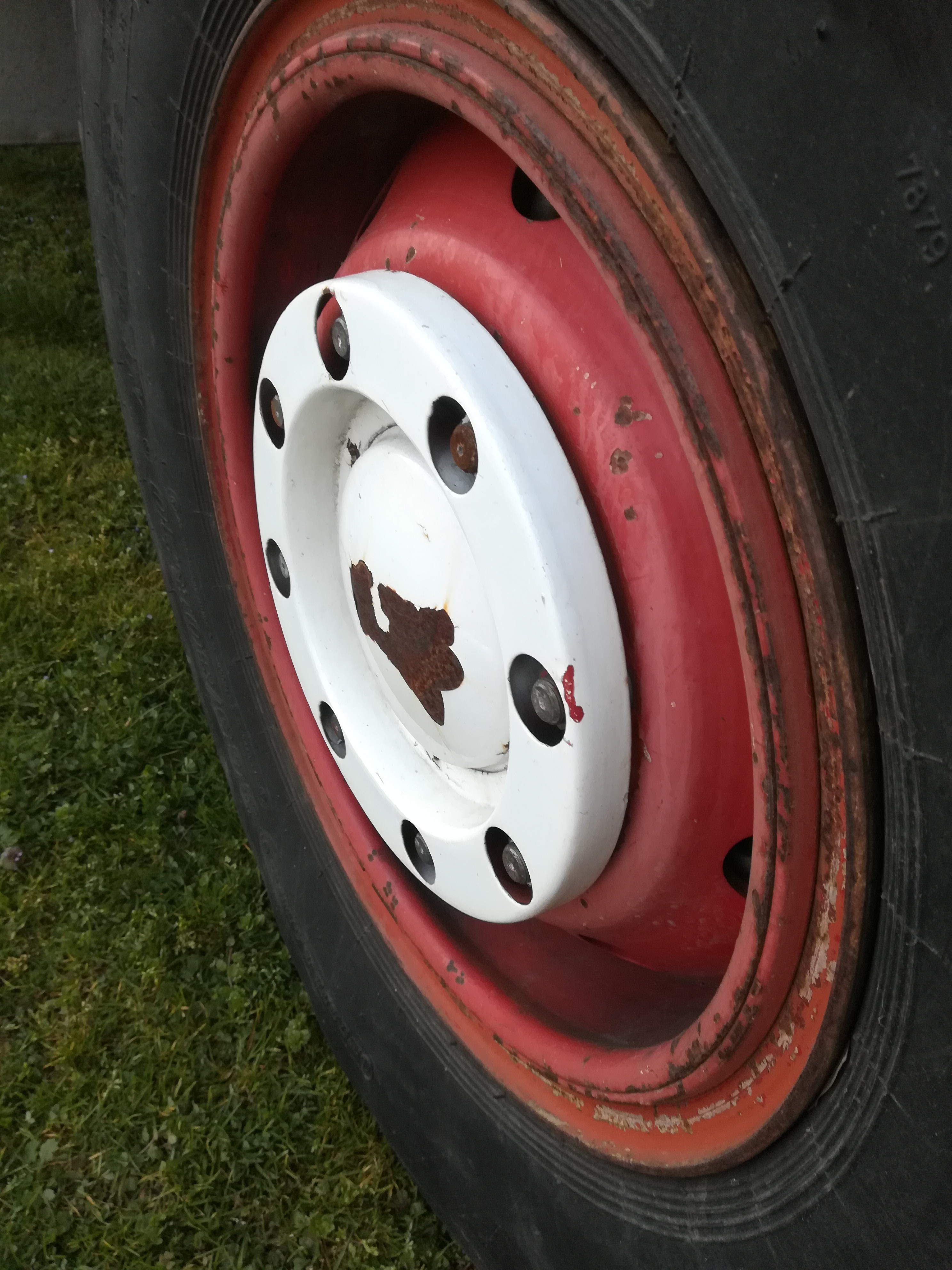

Un petit UP... je n'ai toujours pas trouvé la jante pour ma roue de secours 😕
Mon idéal serait d'avoir 5 jantes avec voiles démontables, un peu comme une jante cerclée mais avec le morceau extérieur qui tient par une vingtaine de boulons au lieu d'un grand circlip que tu risques de prendre dans la g*** ! Mais c'est introuvable 🤔

Une jante dite "de combat" qui se démonte en deux moitiés ... Pour trouver ça pour ce camion à mon avis tu peux t'accrocher :(
On voyait beaucoup ça sur certains véhicule militaire , d’où l’appellation "jante de combat" , mais ce ne fut pas un montage généralisé .

Effectivement, les jantes en deux parties des Jeep Willys m'iraient très bien, mais même la version militaire (ACM 80/90) de mon camion était en jantes cerclées «normales». Pièce probablement introuvable !
Je pense sérieusement à faire découper au laser 2 belles «rondelles» bien épaisses avec 24 trous... à souder sur la jante (un poil raccourcie en largeur) d'un côté et sur le cercle de l'autre et j'enlève l'anneau... Un petit joint entre les deux et hop ! Même pas peur.
Je suis équipé en TIG et d'un marbre de soudure.

J'avais fais une modif équivalente en soudant des nouveaux voiles découpés au laser pour mon Ivéco Fissure au niveau des trous pour les goujons au bout d'un an.
