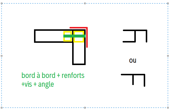

Sinon pour l'assemblage, tu fais du bord à bord collé vissé avec renforts + angle extérieur.
Ou avec des profils spécifiques :
Bon courage

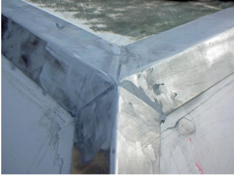

ATTENTION : il n'est pas idéal de mélanger des panneaux sandwich en fibre (GFK) et des cornières en aluminium car ils n'ont PAS les mêmes coefficients de dilations thermiques !
J'ai fait cette erreur en modifiant le toit de mon Land Roamer.
Quelques vues de la construction de ma réhausse du toit : http://landroamer.blogspot.com/2013/03/ ... -task.html
Une photo des joints: .
=> A l'usage et après un hiver (température négative) les joints entre les divers éléments d'aluminium se fendent.
=> J'ai essayé divers joints élastique sans avoir trouvé LA solution définitive...
PS - Si vous voulez voir la suite des travaux, vous pouvez cliquer sur "Newer Posts", en bas à gauche du blog.

ma cellule a l origine panneaux et corniéres polyestère les joints silicone se fendillent également, après 3-4 ans j'ai refait par précaution tous les joints exterieur

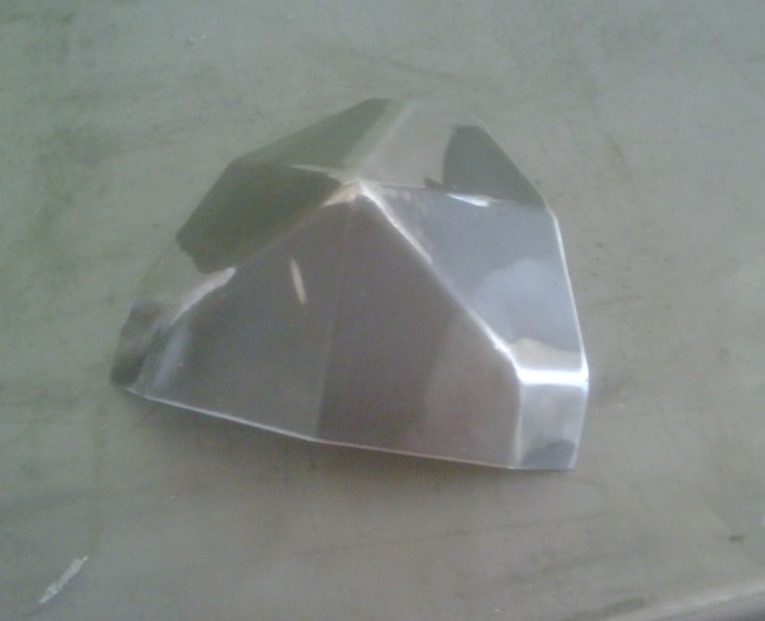

Dans ton cas pour les angles il faut y mettre un chapeau alu ou polyester ca se trouve dans les commmerces spécialisés ou fabricants de cellules ca evite l'eau de penetrer par les fissures horizontales ou il y a toujours un peu d'eau qui stagne
bonne route

Re: Construction Cellule Amovible
il faut un profilé d'angle qui chapote chaque angle :
ton montage :
et voici un exemple d'angle :
ton montage :
BONSOIR
oui il vautmieux mettre un chapeau d'angle pour proteger les joints silicone qui fissurent toujours
