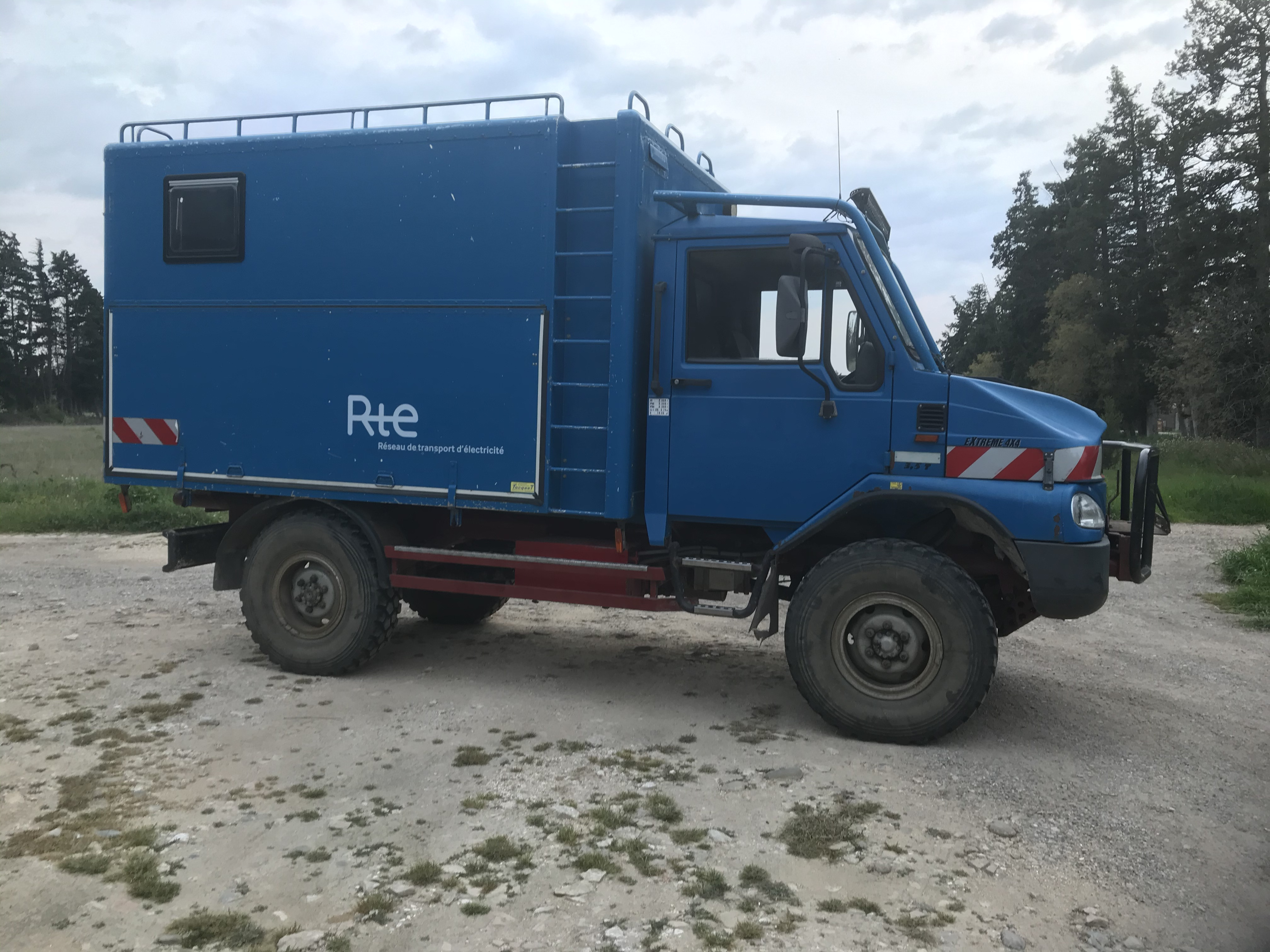

Je vous laisse une photo du Bremach
Merci à vous tous.

Olivier a écrit : 11 févr. 2021 00:31 d91411f780fd2d15420679f800718316--adventure-campers-landrover.jpg
Oliv' ;)
C’était le bon temps ! Mais comme le dit Bernard , ce camion n'est pas adapté aux grands voyages, le véhicule est toujours adapté à l'utilisation que l'on en fait...

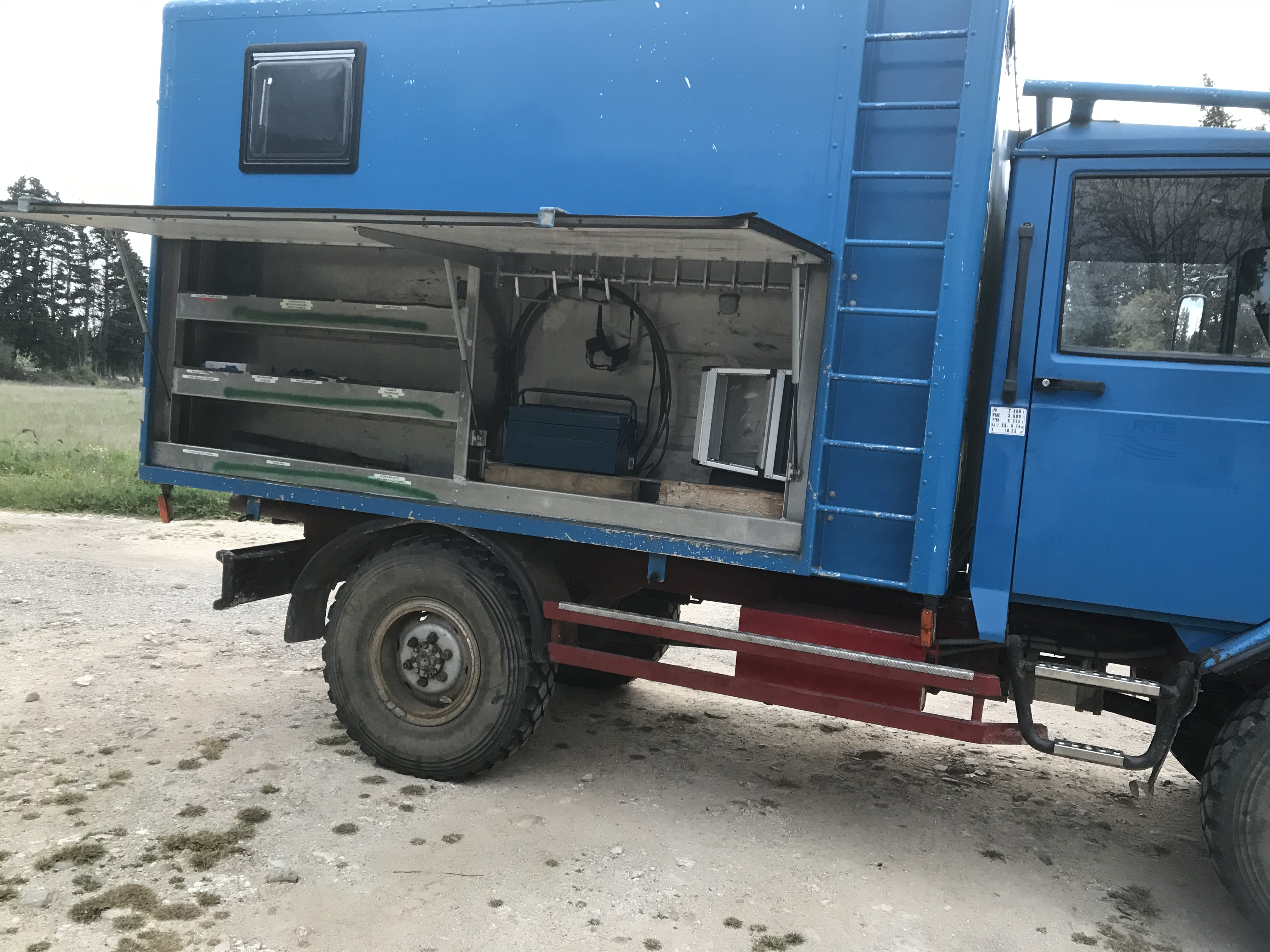

Après avoir vu la photo de ton camion, tu pourrais essayer de gagner du poids sur cette cellule imposante qui pourrait être a l'origine de pas mal de ballant.
Tu peux faire des essais roues arrières a l'envers (ext/int)
"Ça fait 2 ans que j’ai le Bremach et j’en suis très content mais il est vrai que des fois sur certains dévers je sent la roue en amont patiner, même en seconde extra courte.... du coup il faut améliorer ça. "
Ce que tu décris là n'est pas causé par le devers mais par une inclinaison due a un croisement de pont , car si tes roues amont patinent en devers tu es déjà en train de verser
Lors de passages délicats ne pas hésiter en passer en 4x4 avec le bloc arrière enclenché :!:
Ton bremach va pouvoir t'emmener très loin si tu utilises toutes ses possibilités

La caisse de ton Bremach doit être du style lourde et haute,et en devers,il est clair que ça doit bien faire pencher l ensemble.Durcir tes suspattes,rétablira un poil l assiette,mais ne regleras pas le problème de ton centre de gravité qui doit être un peut haut,me semble t il...
ton camion ,au final,n est peut être pas adapté aux devers importants.....?

Je pense que la photo d’Oliv illustre très bien ce qui est possible d’être réalisé sur ton véhicule, trouver de nouvelle jantes avec un ET -40 au minima ‘’a voir’’ puis revoir ta cellule en recentrant les masses au plus bas, déjà ce sera plus sécurisant dans les dévers.
Ensuite, perso je ne suis pas pour un durcissement de la suspension, aborder les déclinaisons du terrain avec une certaine souplesse est un plus, une suspension trop raide peu aussi t’emmener à la faute…ce n’est que mon avis ;)
Je rejoins aussi les copains concernant le bloquage du pont, perso, dans du meuble, gras qui de plus en dévers j’évite …si ce n’est que si j’ai envie d’aller vers le coté qui descend :lol:
J’aime bien ton fourgon :thumbup:

bon a priori Fabien n'a pas du retourner son camion mais il est a vendre je l'ai reconnu dans les annonces: viewtopic.php?t=17805
et il a donc gardé ses jantes d'origine, monté des amortisseurs scorpion... pas que ça aide dans les devers en statique mais peut être que ça a amélioré des choses en dynamique ? aucune idée.
quoi qu'il en soit pour éviter le retournement pas grand chose d'autre a faire que de chercher a descendre le centre de gravité ou augmenter la largeur de l'assise (en statique du moins) on en parlait déjà sur plusieurs topics dont longuement dans le lien donné dans mon précédent message ou on voit ici qu'en dynamique on peut se retourner sur un truc qui a l'air de rien sur photo

"A vendre Bremach Trekking extreme de 2002.
Véhicule Leger/ VL en 3,5 tonnes. Permis B
91 000 KM
moteur sofim 2,8 TD
3 place carte grise.
vitres électrique.
Blocage de pont électrique Avant et Arrière.
Réducteur de boite: Extra-courte; courte; et longue.
4x4 et 4x2
Roues en 900R16
4 amortisseurs a bonbonne séparé Scorpion
CABINE DE CONDUITE:
Convertisseur Victron 12/250 avec prise 220
Different supports: Ordinateur/GPS/Tablette
Enceintes pour Ordi.
ISOLATION:
.Peinture thermique ou Liége
.Plaque polyuréthane 25mm
.Ossature métallique
.Aeration: 1entrée basse, 2 sorties haute
.Pare vapeur, mousse PU, ruban adhésif isolant.
CELLULE:
dimensions intérieur: longueur: 280 cm. Largeur: 164 cm.Hauteur: 179 cm
couchage: 2 matelas de 70X190 cm (non fixe)
1x batterie LTRPO 100ah
1x convertisseur 12/1600W
1x chargeur booster 12/30
1x controleur BM800
1x chauffage autoterm 2D 2000W
1x tableau électrique/disjoncteur "Philippi"
1x Bornier de connexion électrique.
1x glacière a compresseur 45L djebel extreme
Protection de tout le circuit électrique (positif et négatif) par disjoncteurs
liseuses, éclairage LED, prises USB, détecteur de gaz et fumé, coffre fort, prise 220V, extincteur.
EXTERIEUR:
Coffre latéral avec gros rangement, éclairage et prise 220V pour plaque induction.
Table et tablette amovible.
Potence avec bras pivotant pour roue de secours et charger la galerie de toit.
Le véhicule sera vendu complet avec:
Treuil 6 tonnes avec sangles, manilles, poulie...etc
Plaque induction + gaz, cafetière espresso (illy iperpresso)
Reservoir cloisonné 1OO litres eau propre + 40 litre eau grise, pompe.
ainsi que tout le nécessaire pour créer un réseau d'eau. (pas de chauffe eau)
quelques pièces en plus: chauffage, mécanique "
