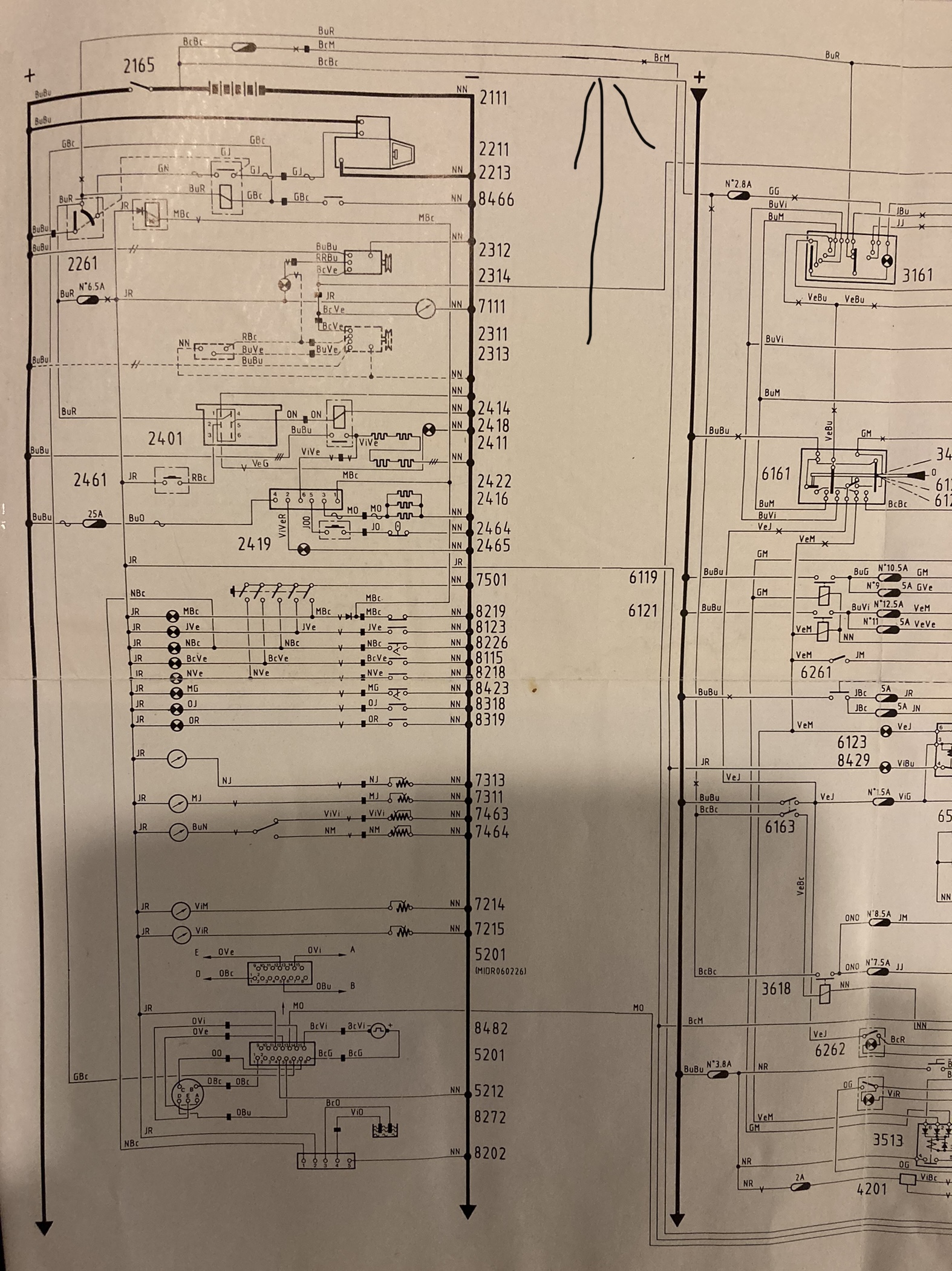

Bonjour à tous ,
Petit soucis , je n ai pas d alimentation sur mes Warning , feu de position et gabarit .
Je chercher ou est branché le câble d alimentation ( voir flèche ) de cette ligne , je n arrive pas à le situer physiquement après le coupe circuit
Si quelqu un à eu le même soucis j en serais ravis !
Merci D avance
Pat

SAlut Pat,
il part direct du coupe batterie ou du plus d la batterie.

Ok , merci Xavier ,effectivement il s était perdu dans le châssis sûrement l ors des démontages divers
Pat
