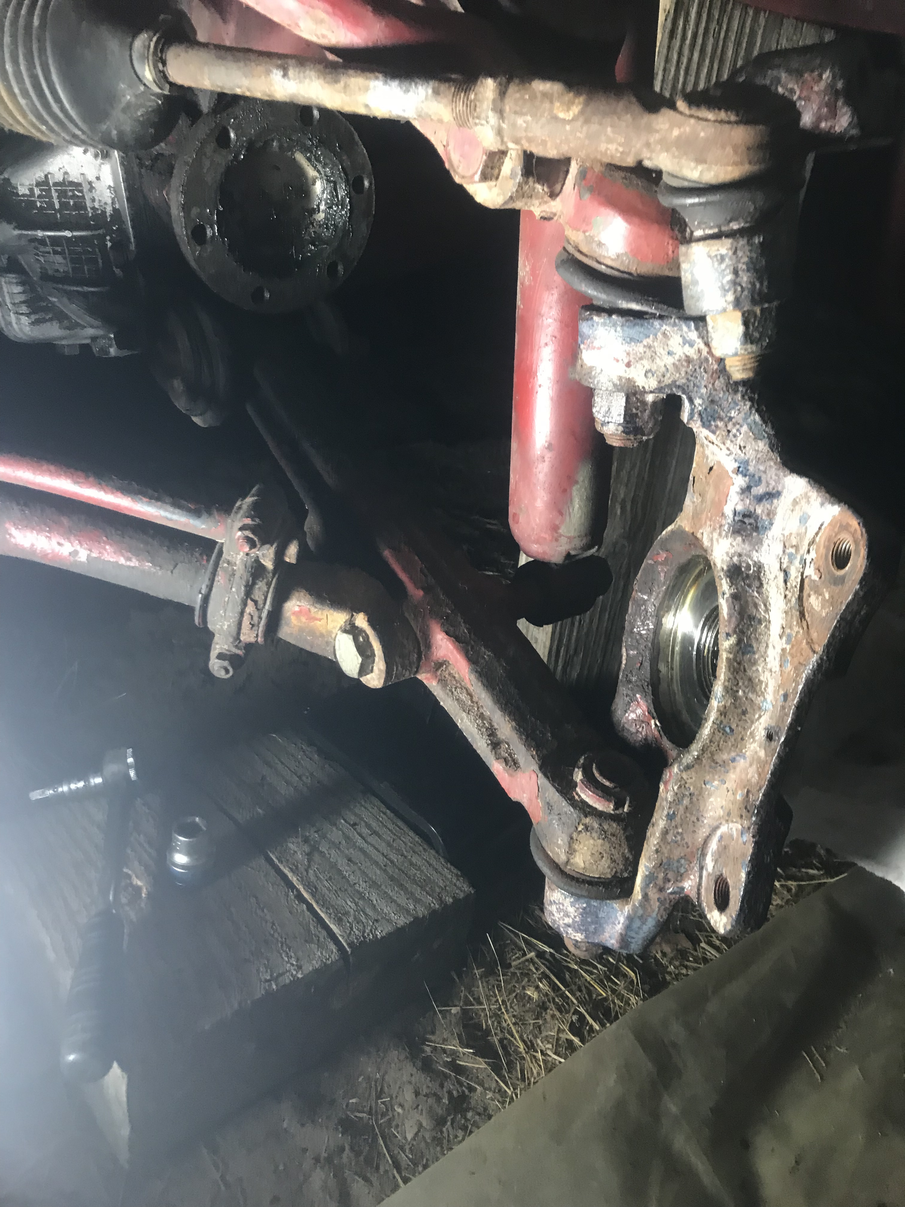

Le porte fusée vu de derrière une fois le cardan retiré

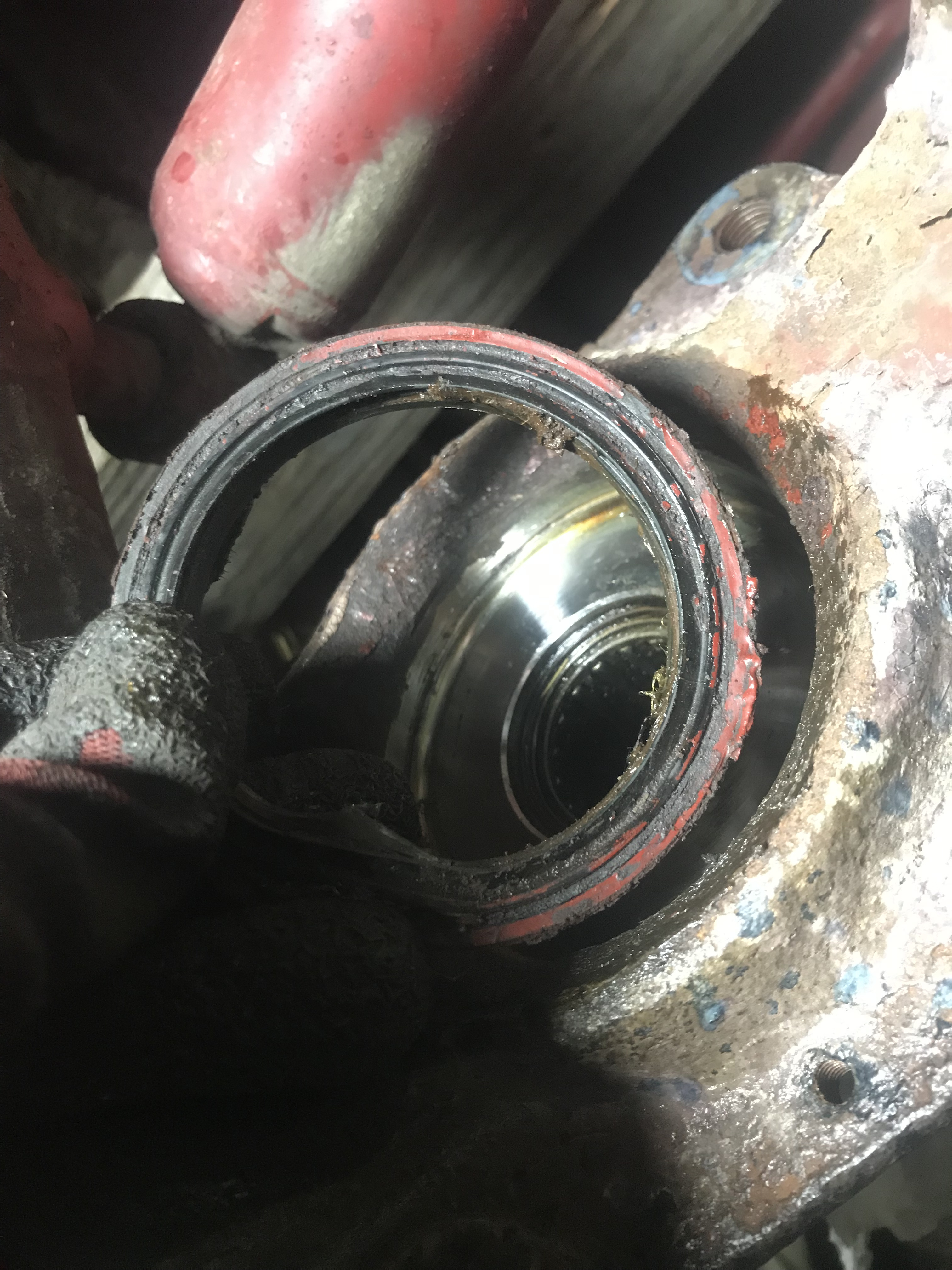

Dépose du joint spi
Dépose du joint spi
Après avoir bien fouillé partout dans le forum je lance un sujet qui est aussi une demande d’aide pour changer le roulement de roue avant dans Le porte fusée, ainsi que le joint spi
Sur les photos ci-dessous, j’ai accédé au joint spi par derrière le porte fusée en déposant le cardan, puis je l’ai retiré ( c’est un 70-90-10 double lèvres, à confirmer !). Et là je bloque pour accéder au roulement car il y a un circlip intérieur sans les oreilles qui vont bien pour le retirer avec une pince...

Quelqu’un connaît t’il la manière de déposer ce circlip? ( on l’apercoit Au bout de mon doigt sur la photo)

À mon avis, ce circlip est cassé à ses deux extrémités, il ne peut pas resservir. Une méthode serait de l'attaquer vers sa moitié opposée à l'aide d'un petit disque sur une Drémel pour le couper/casser.

non non, deconne pas: pas de dremel... :lol:
tu sort une des extrémité avec un tourne vis, ensuite tu tire doucement sur le circlip jusqu'à ce qu'il sorte... un peut comme si tu enlevait un segment sur un piston en fait...
ne casse surtout pas se circlip, il doit être pratiquement impossible à trouver neuf... :mrgreen:

après d'autres vérifications , il s'agit bien d'un circlip sans oreilles (ou yeux, ca dépend ce qu'on préfère !!) non cassé, pour lequel il existe une pince spéciale à seulement 40 balles !
je n'arrive pas à sortir une de ses extrémités avec un tournevis, évidemment il tourne dans son logement, même en bloquant l'autre extrémité. affaire à suivre !!

sur la photo, sous ton doigt, tu vois que l'extrémité est tronqué, tu place un tournevis plat contre le moyeux, dans l'encoche en V que forme le bout du circlips et le moyeu, appui legerement le tournevis dans le V et tourne le tournevis a 90° contre la partie tronqué du circlip, de sorte que cela fasse sortir une partie du fameux circlip.
une fois en partie sortie de sa gorge, place un autre tournevis plat entre le circlip et la gorge afin qu'il ne revienne pas se rebloqué dans la gorge (ce qu'il voudra faire naturellement)

Et aller, tant que je suis ds les demandes de conseils : pour déposer le porte fusée, il faut que je tombe les rotules qui le tiennent ( rotules de suspension c’est ça ?)
Les écrous à encoches qui tiennent ces rotules par le haut et qui semblent soudés par l’âge et la rouille comment on en vient à bout ! Faut chauffer à blanc ou quoi ?
Est ce que je prends un gros risque de foirer qq chose si je les coupe à la disqueuse ?
On le voit ici l’ecrou à encoche de la rotule inférieure

Je pense à un autre moyen d'enlever ce circlip.
Tu peux percer un trou pour atteindre le circlip par l'arrière.
Mais avant cela, je faisais un dernier essai avec un outil à crochet à angle droit.

Ok merci pour ces conseils. Pour le circlipj’y suis arrivé. Je vous donne ma méthode. Sorry je croyais avoir déjà partagé mais ça a pas marché on dirait. J’espère être assez clair
Avec une pince circlip à écartement, caler les deux bouts de la pince contre chaque extrémité du circlip. Intercaler un petit tournevis plat entre un bout de la pince et une extrémité du circlip ,( il se loge dans le V formé par le bout du circlip). Faire pivoter le tournevis. Grâce à la pression de la pince, le circlip ne tourne pas dans son logement et l’extrémité s’en décolle.
Et là, soit la pression suffit et il est possible de lâcher le tournevis pour en caler un autre qui va empêcher le circlip de retourner dans son logement, soit il faut une troisième main qui va faire ce job. ( les deux cas «me sont arrivés, j’ai embauché la petite main magique de mon garçon pour le second cas !!). Une fois le deuxième tournevis mis en place, le faire glisser entre le circlip et le logement pour le sortir
Merci beaucoup Come 09 pour tes conseils qui ont inspiré cette manip.
