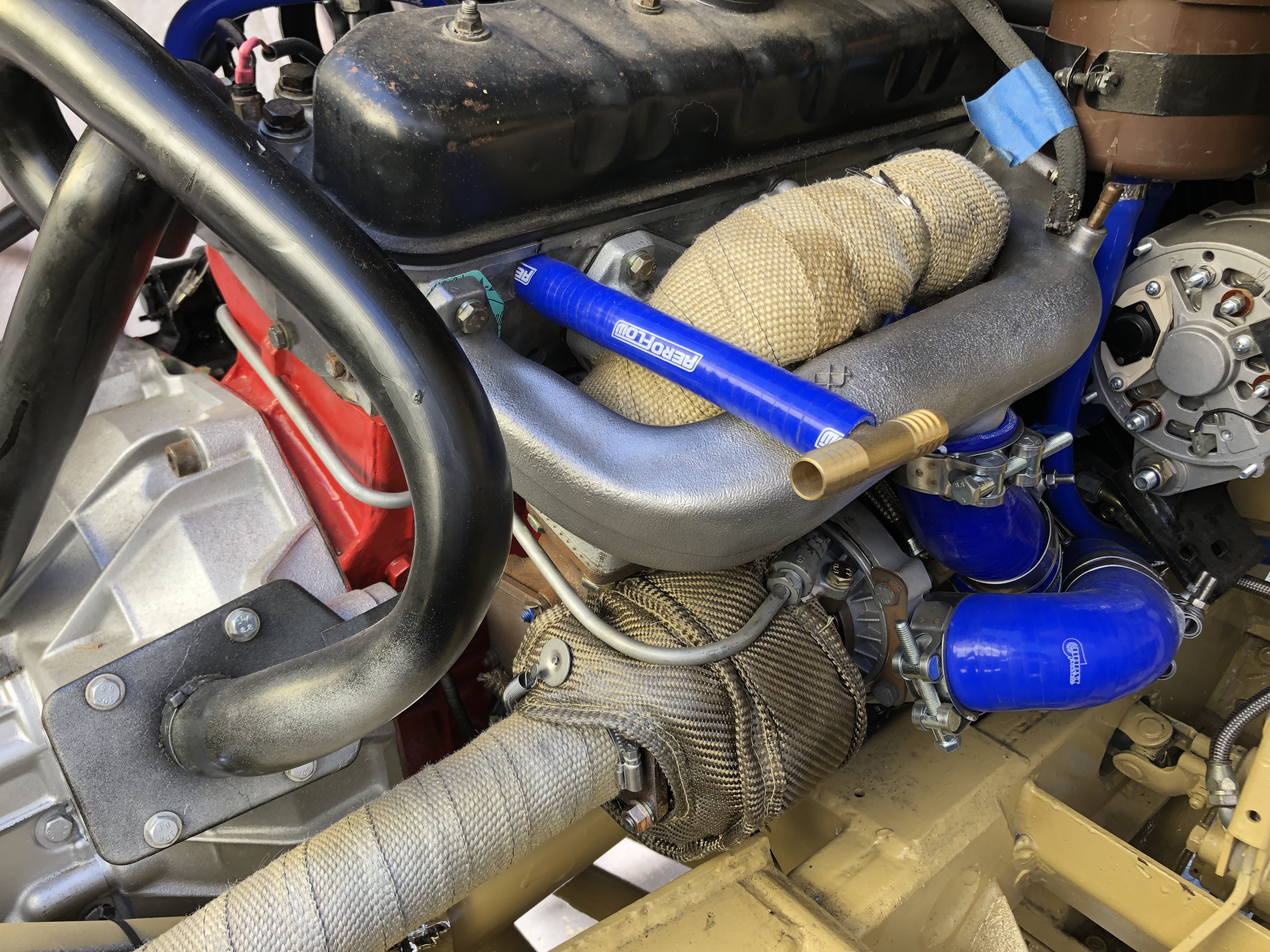

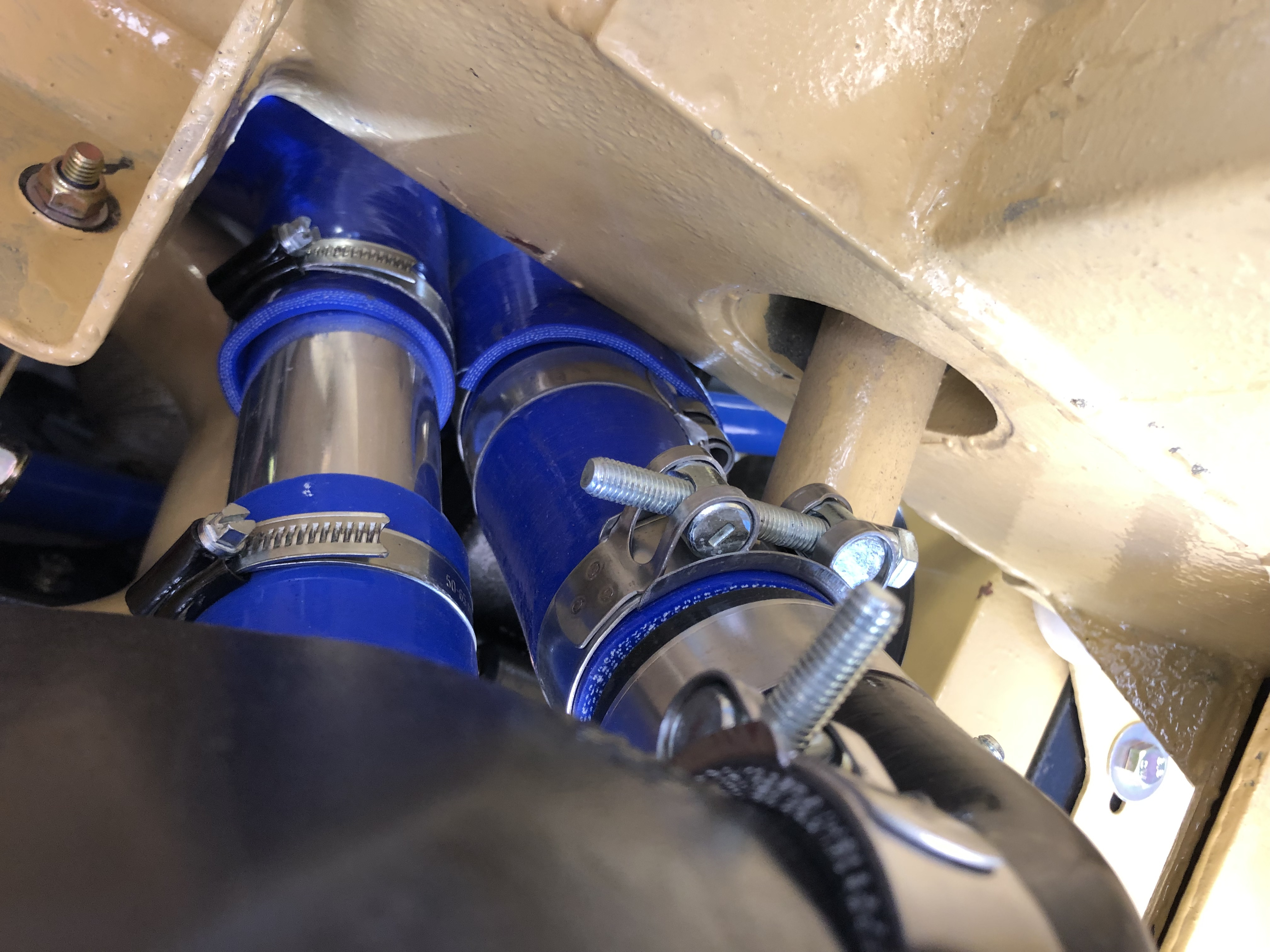

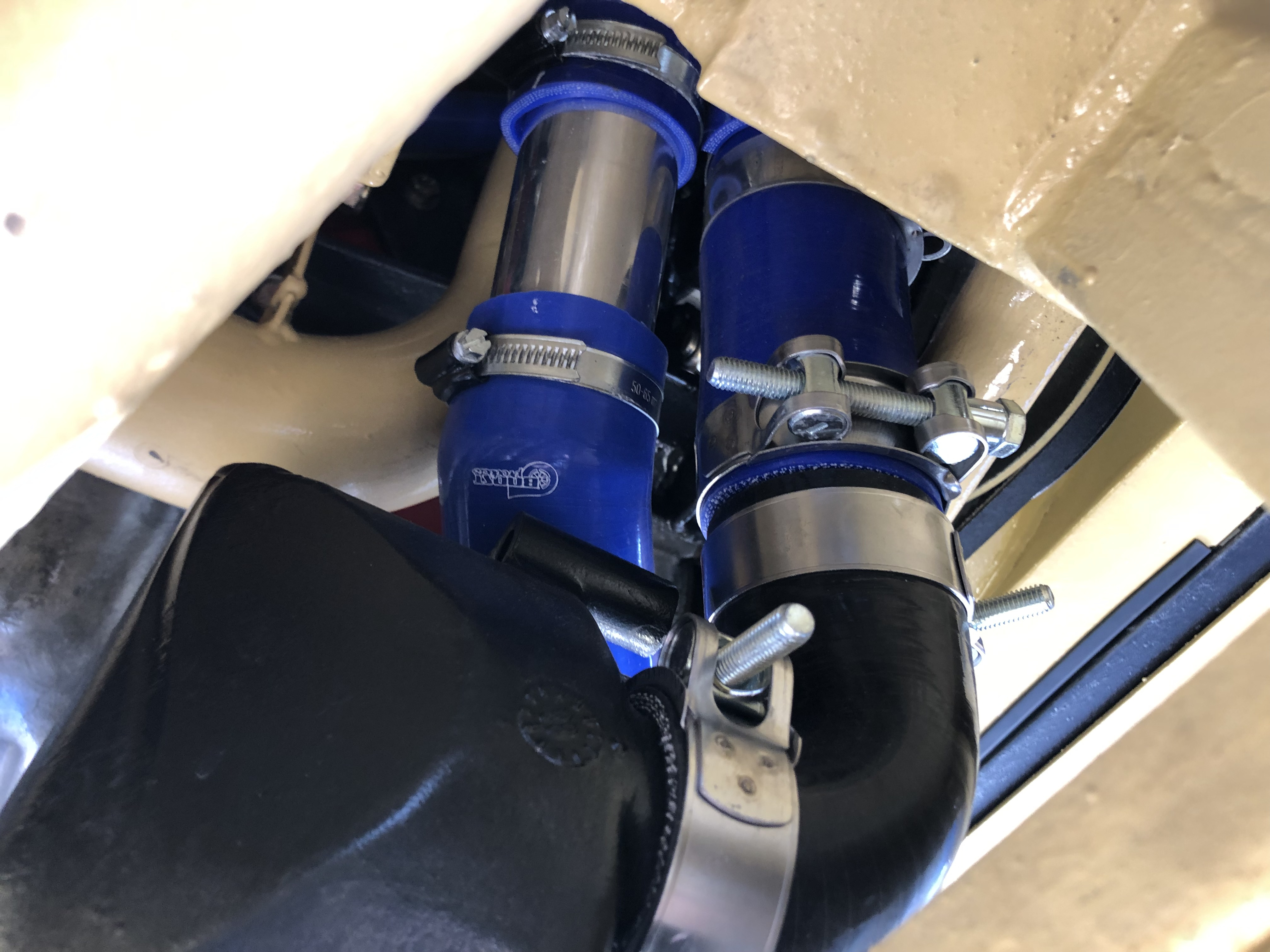

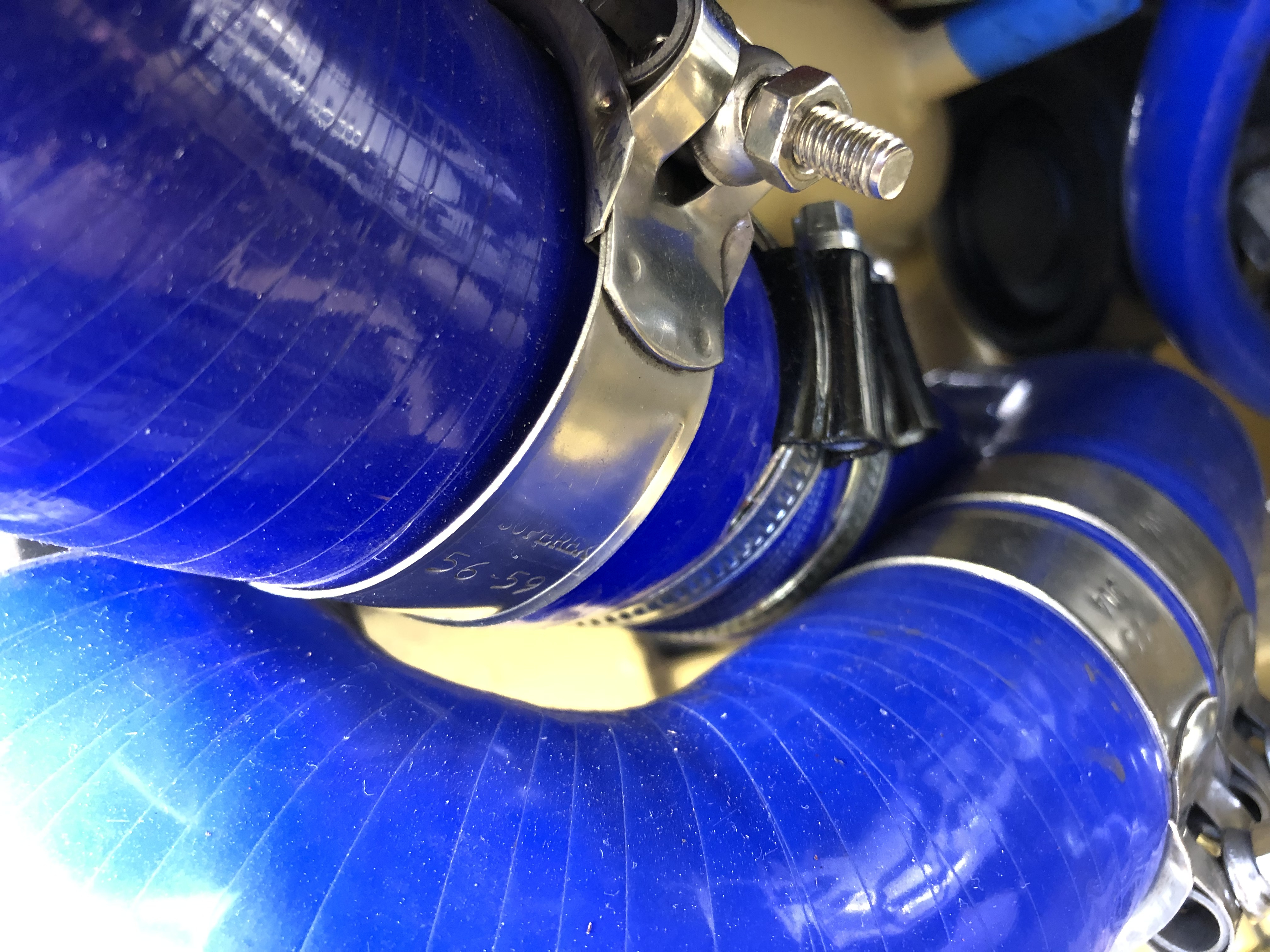

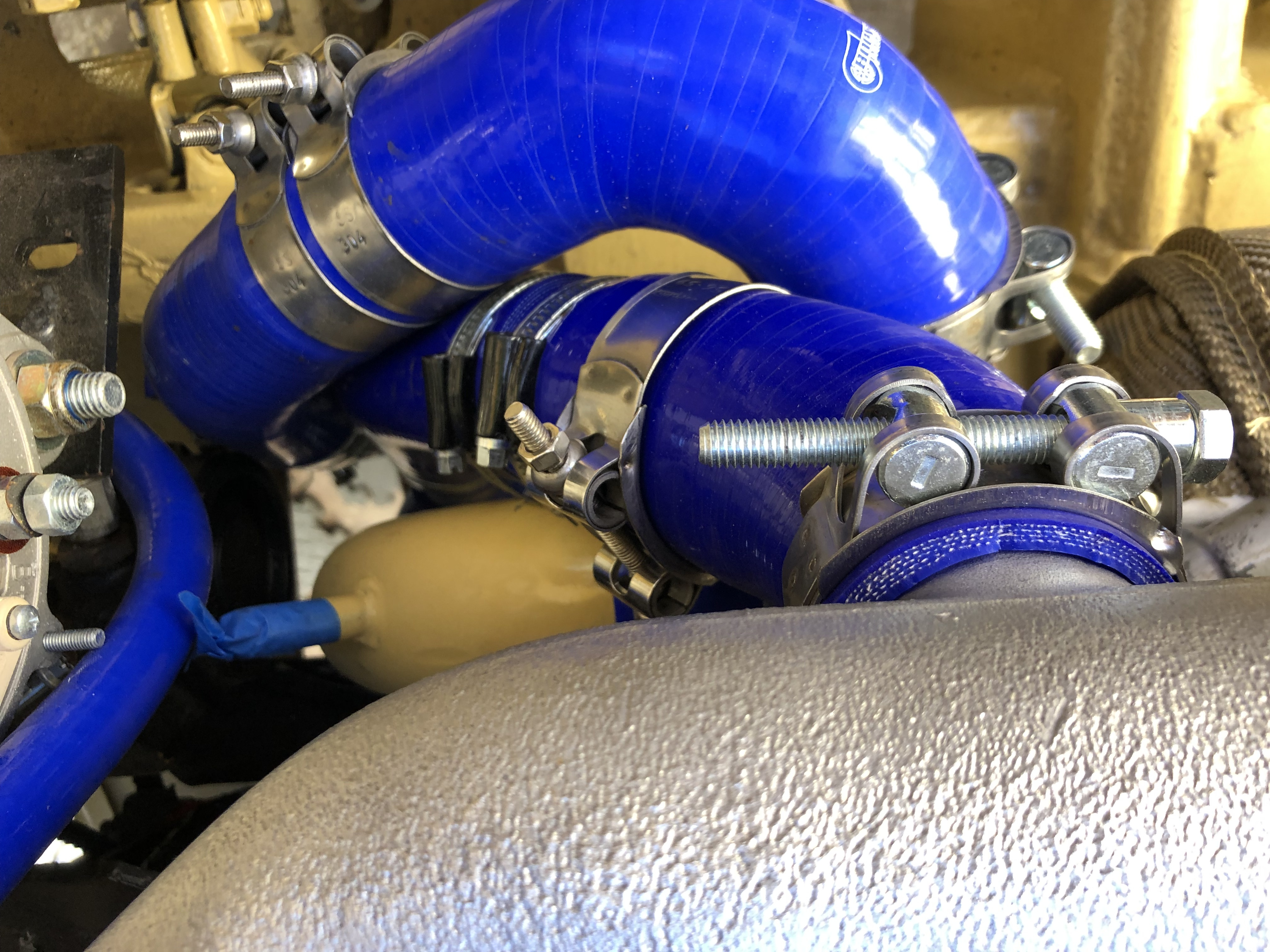

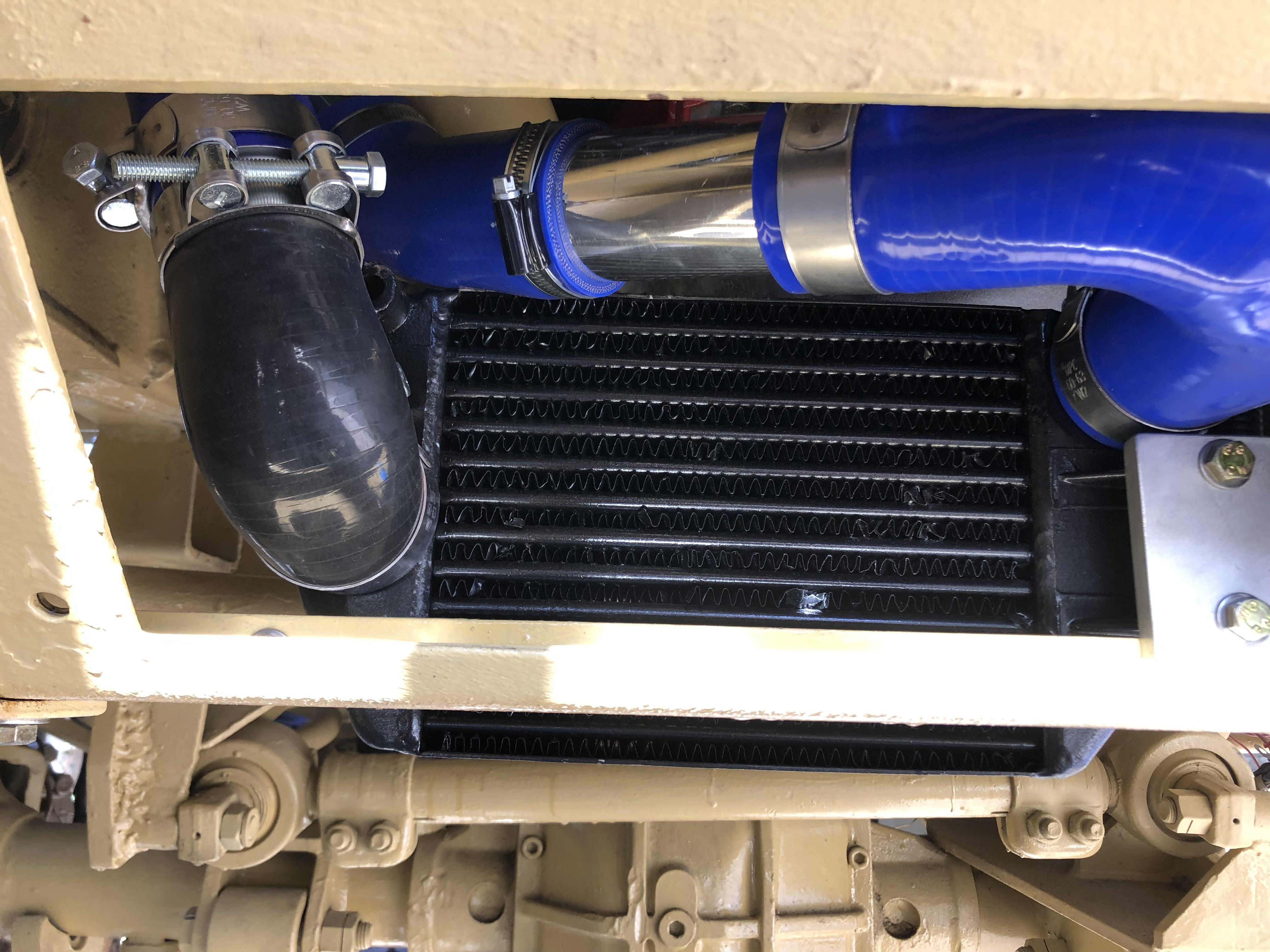

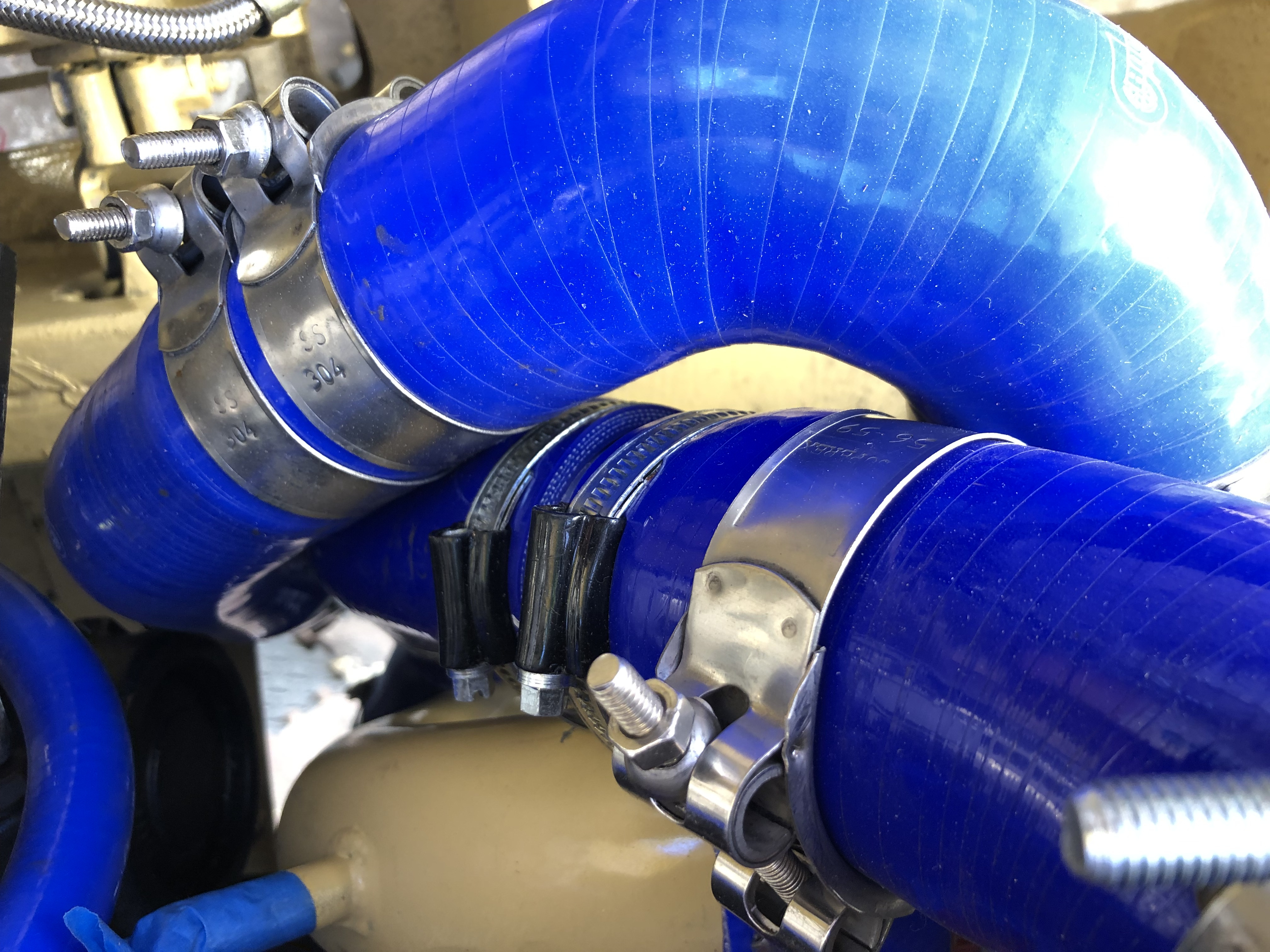

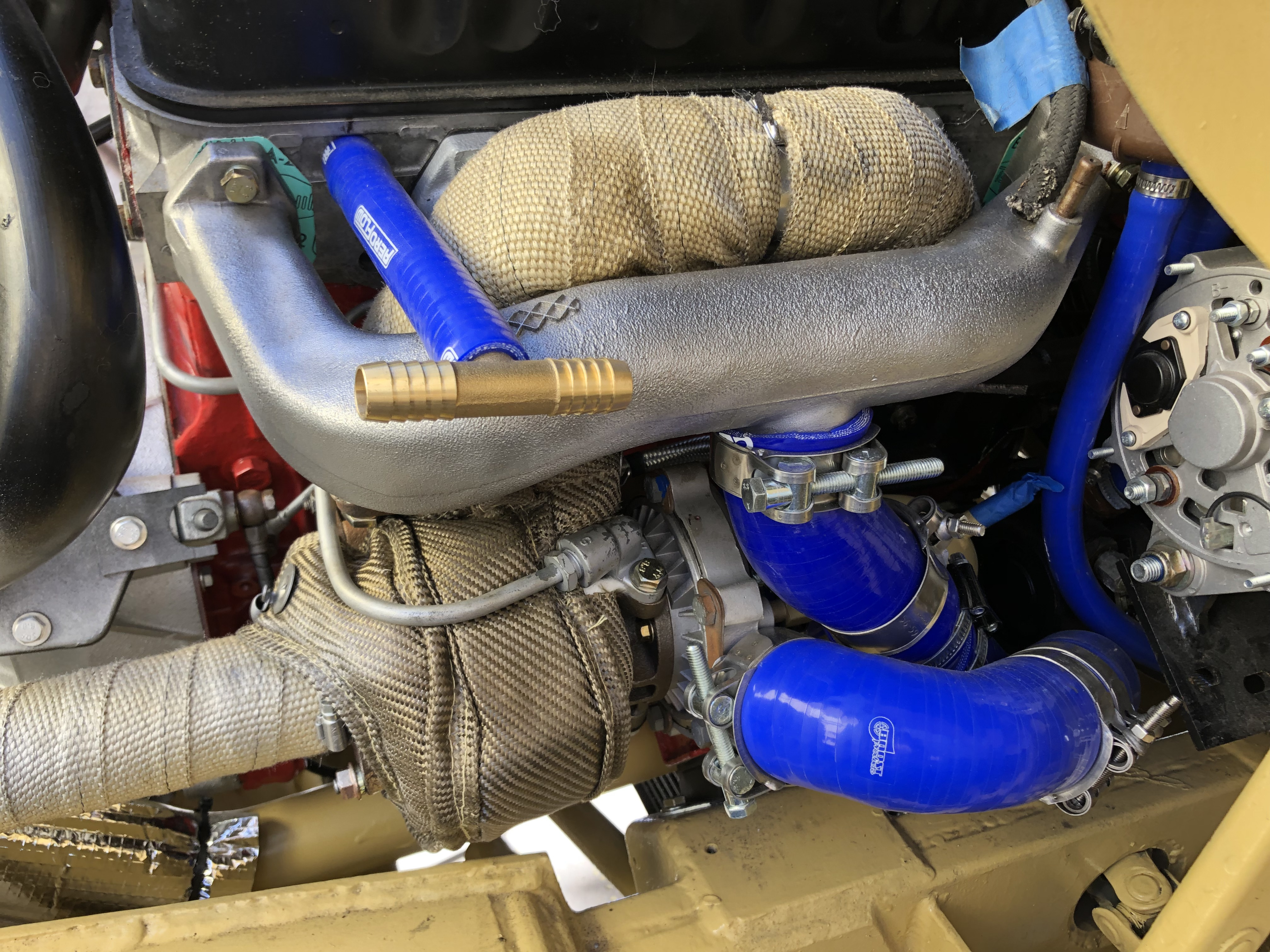

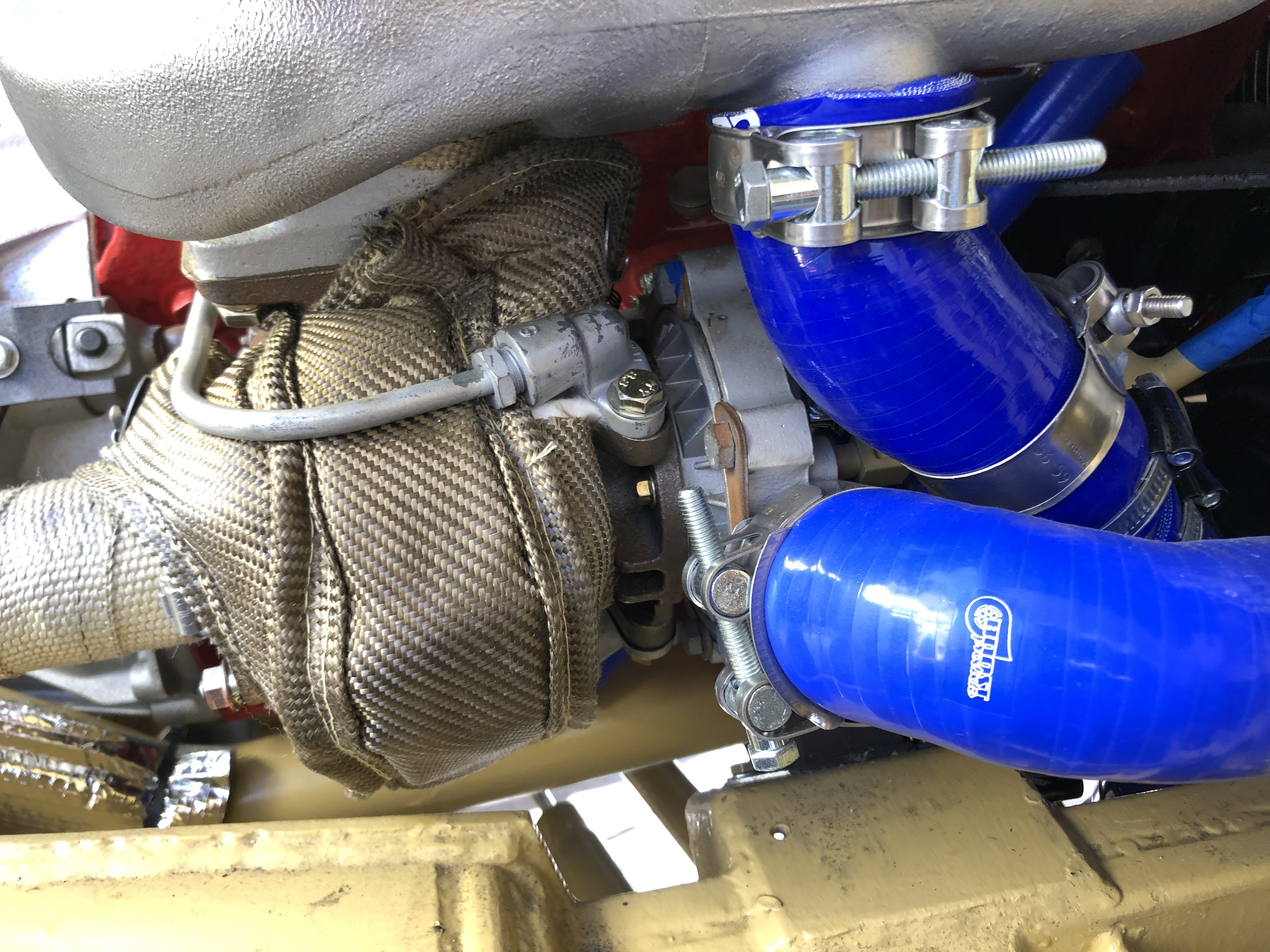

Voici quelques photos sur un travail presque fini, je suis passé au câblage électrique, il s'agit de l'installation de l'intercooler. Si Dali a inventé la montre mole, moi j'ai réalisé la durite mole: chacun à son niveau! Et voilà en attendant le reste.
le travail est long, mais il me plait, donc c'est du plaisir. Mais comme vous l'avez peut être déjà compris, je ne suis pas un adepte du Stakhanovisme et encore moins du Fordisme. Je serais plus proche des compagnons du devoirs qui construisent une cathédrale en ...
Ma cathédrale est tout de même plus petite donc il devrait me falloir moins d'un siècle pour la finir, du moins je l'espère. Pour ceux qui s'inquiètent de la fiabilité à cause du nombre d'équipements, je pratique le plus souvent la redondance avec toujours la possibilité de déclenchement manuel. Bon, mais la panne fait partie du plaisir du voyage, n'est ce pas Bernard!
On est en hiver donc je travaille moins car malgré le réchauffement climatique, il ne fait pas chaud.

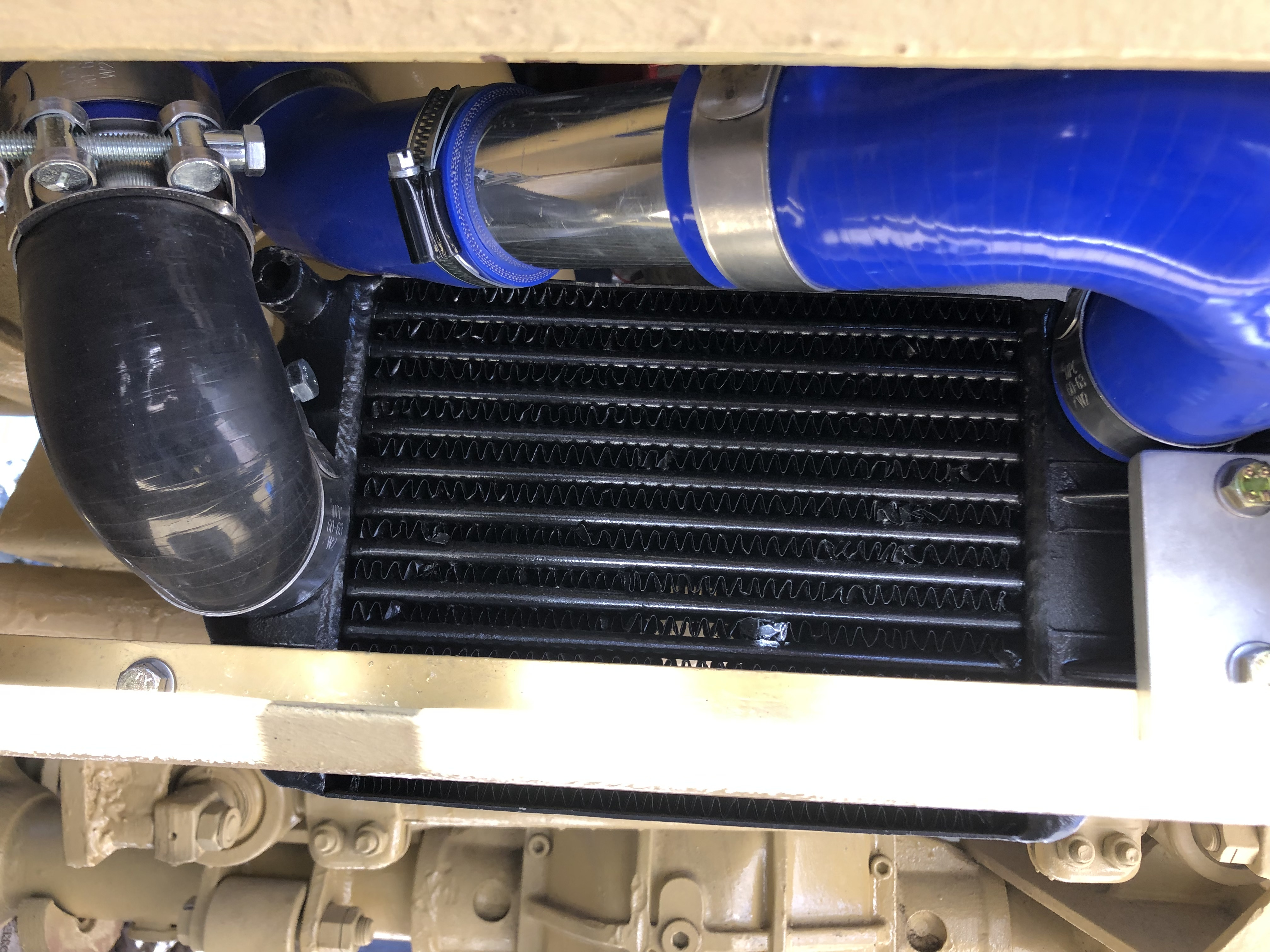

"État pré-concours"

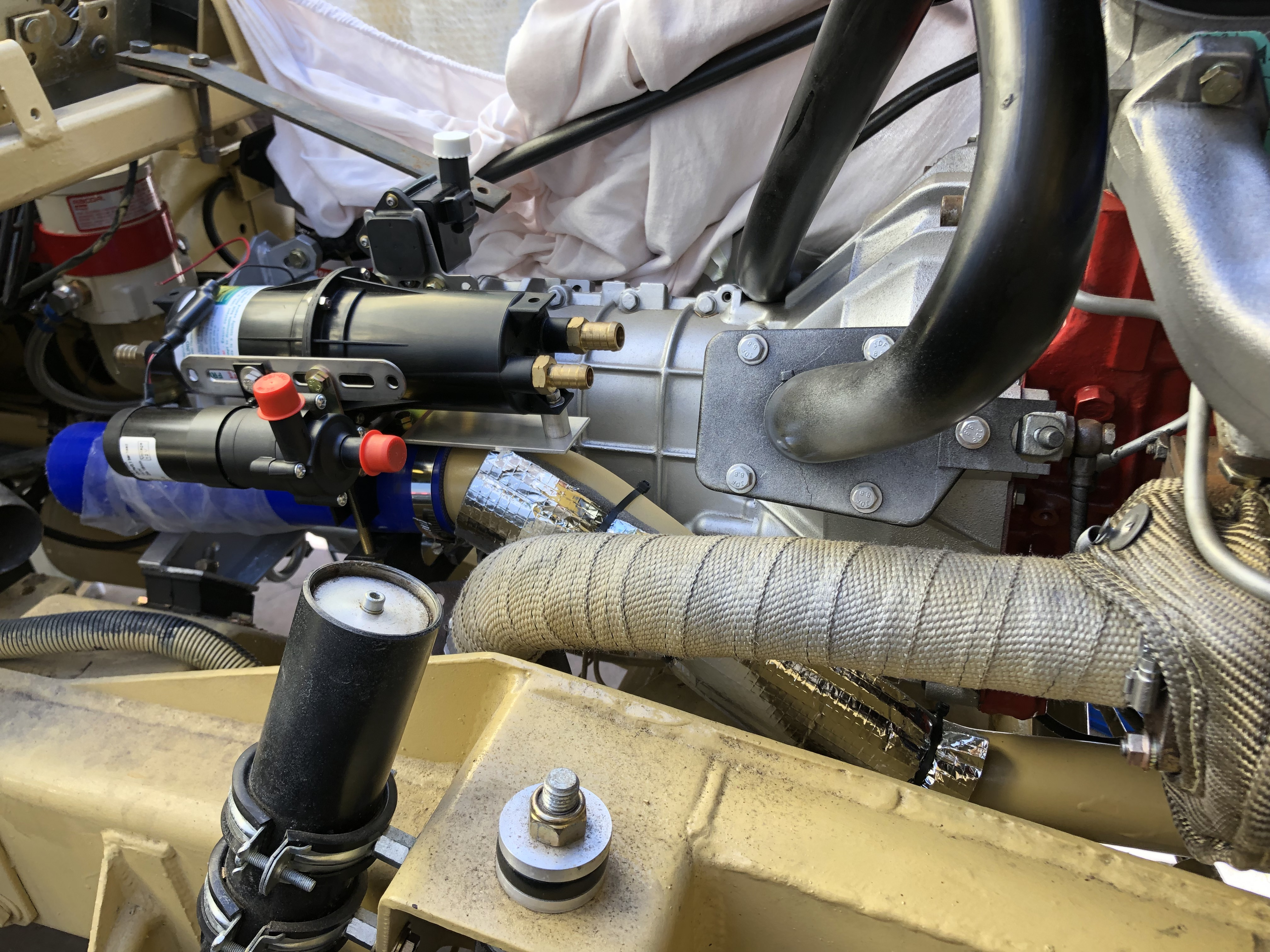

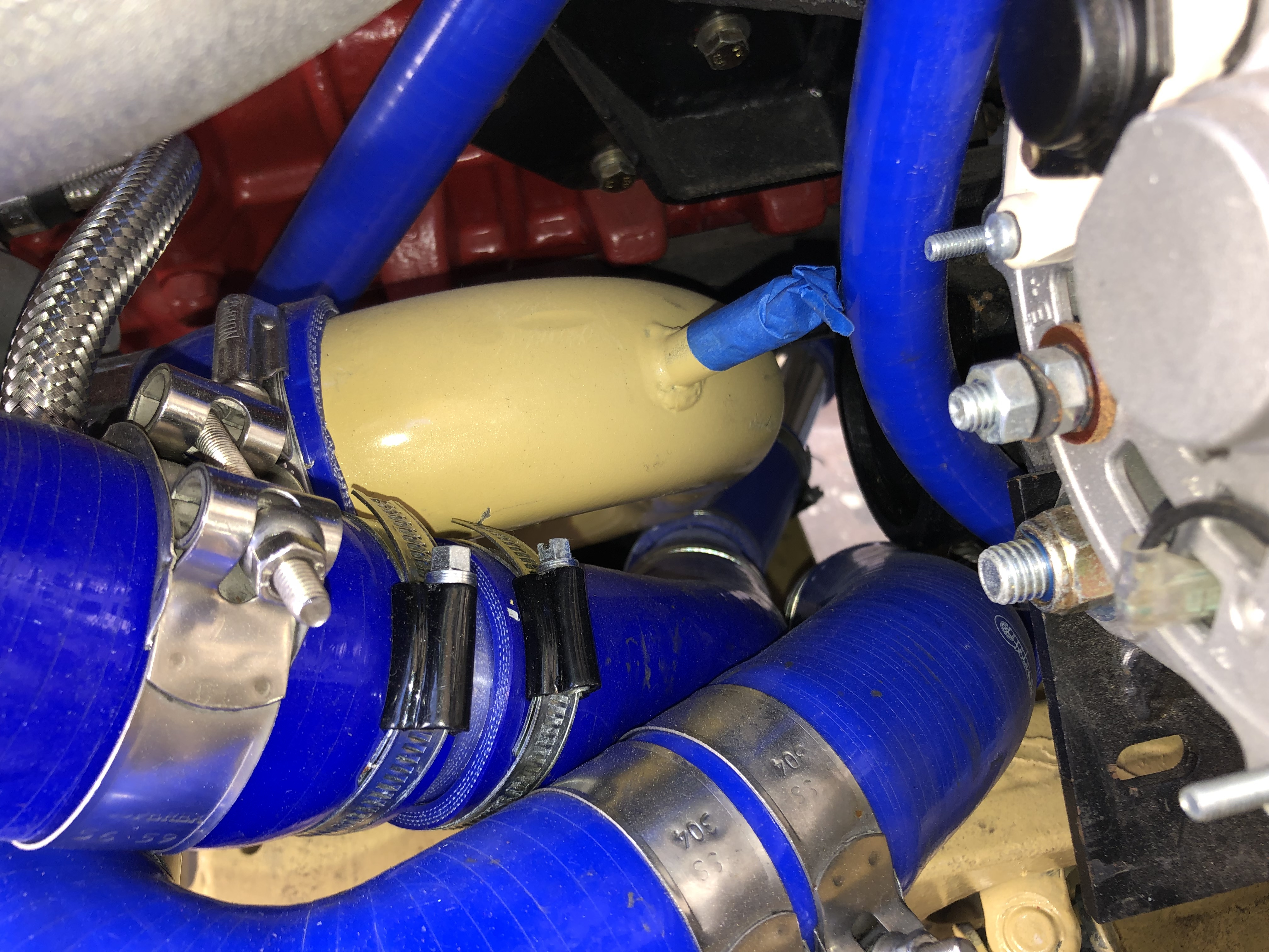

Le presque cylindre à côté de l'échangeur de chaleur, c'est une pompe ?
Si tu as une référence pour les 2, je veux bien
Merci d'avance
Merci d'avance

Bonjour STF,
Je pense que tu veux parler du cylindre métallique situé au dessus de l'échangeur thermique (radiateur) noir que l'on voit sur les deux premières photos.
Si c'est le cas, il s'agit d'un simple tube d'aluminium poli qui sert de raccord entre deux durite coudées. Dans un circuit d'intercooler, le moteur c'est le compresseur du turbo.
Si je n'ai pas compris la question, précise moi à quelle photographie se réfère ta question.
Michel
Michel

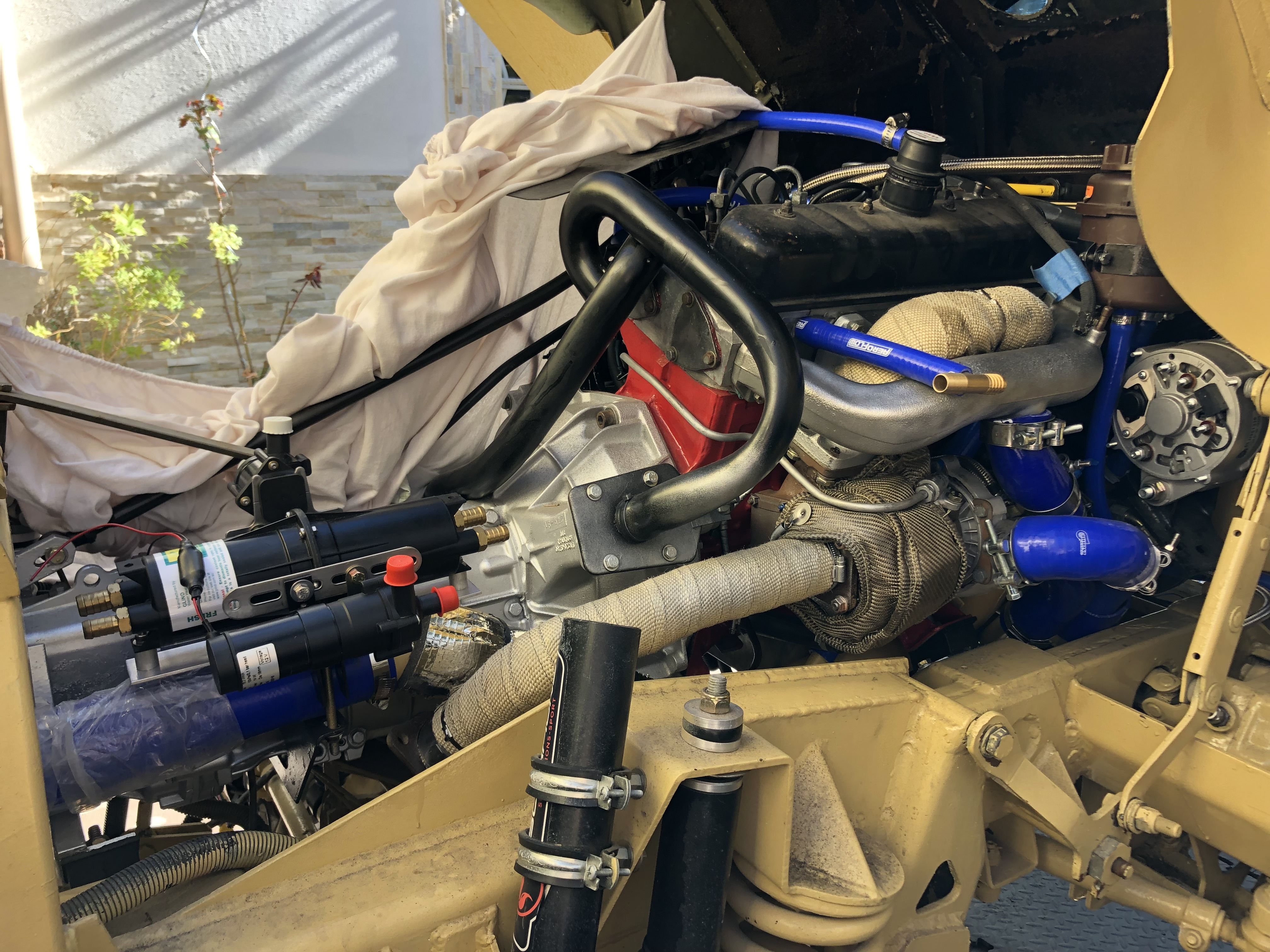

Je n'arrive pas à reprendre la photo (chuis sur mon téléphone)
C'est visible notamment sur les 6° et 12° photos, un cylindre noir avec 4 embouts laiton pour tuyau souple, que je pense être un échangeur de chaleur tubulaire, et à côté de lui un autre cylindre noir avec deux bouchons rouges, que je pense être une pompe.
edit hippo ajout de la photo 6 download/file.php?id=90551&mode=view
et 12 download/file.php?id=90557&mode=view fin d'edit
Edit STF: Merci Hippo

OK, oui le cylindre noir est bien un échangeur thermique avec comme source primaire le circuit d'eau du moteur alimenté ou gavé (pour l'échangeur thermique) par la pompe à eau avec les capuchons rouges, pompe achetée chez "carbuilders" en Angleterre. La source secondaire sera également pourvue d'une pompe à eau, celle de l'Eberspacher; l'ensemble livrant l'eau chaude à un serpentin dans un réservoir isolé dans la cellule du Brimont. En cas de besoin, en ambiance très au dessous de zéro, il est possible de préchauffer le moteur avec l'Eberspacher, l'échangeur thermique fonctionnant (avec un moins bon rendement) en sens inverse.
Peu importe le but, seul le voyage compte.

Si tu as une référence pour l'échangeur, ça m'intéresse, j'ai surtout trouvé des plus gros pour bateau (qui coûtent assez cher.. )

L'échangeur est de marque GLIND, une marque Australienne; on trouve facilement sur l'internet. Je l'avais acheté avant la COVID à un prix raisonnable autour de 150€ à un équipementier au salon de Valloire, c'était avant la montée indécente des prix post Covid.

Vu, ils sont eux aussi hors de prix..
Merci quand même
