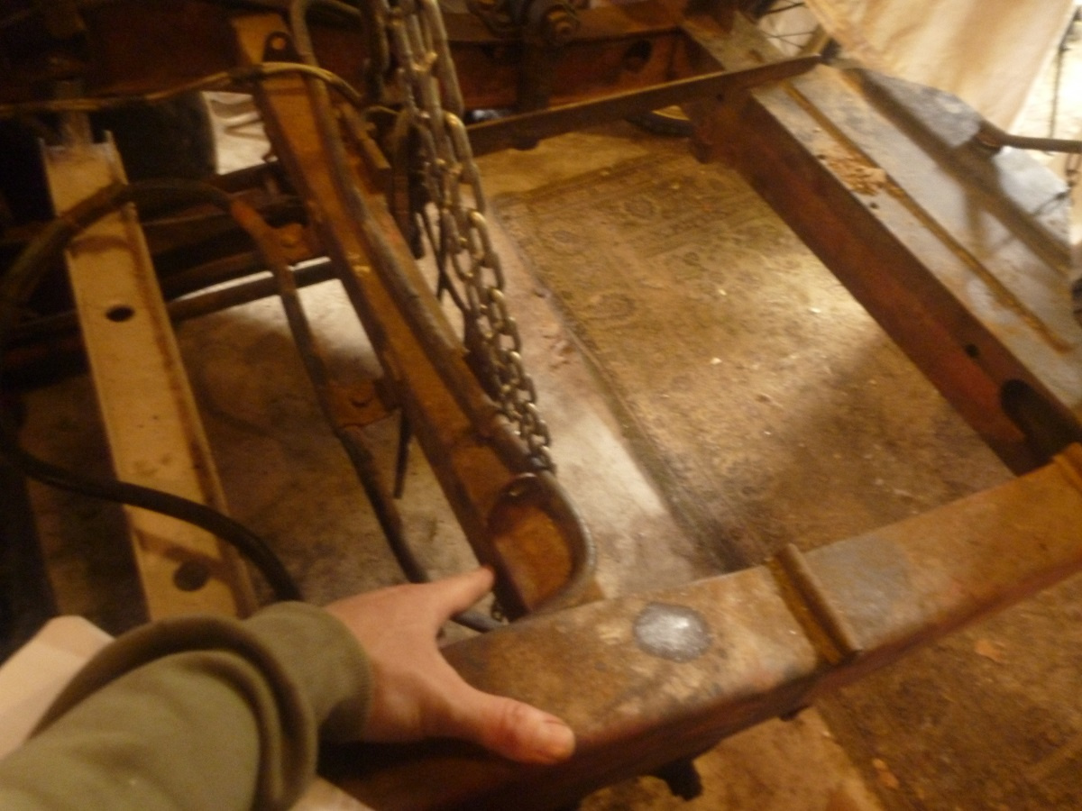

Re: Procédure remplacement liquide de refroidissement ?
Coucou,
Voici le support à gauche de ma main: C'étais un genre d'UPN ou tube avec des entretoises pour descendre plus bas ... un poste à souder et roule ...attention au pont et du dégagement nécessaire pour ces mouvements.
Pour les pneus ... j'en ai couler de l'encre sur le sujet sur le forum ... BF Goodrich ... KM2 ... 255/85-16
indice de charge vitesse OK ... souplesse mega OK ... accroche 4x4 neige boue cailloux: trop bien ... le moins, c'est qu'ils sont plus petit que les 900.
Par contre la durée de vie : EXCELLENTE ... rien à voir avec les merdes des dépôt militaire complètement cuit au soleil qui peine à faire 5000 kms.
J'en suis à 60 000 kms avec (environ 20-30 000 avec le TP3) ... maintenant ils sont montés sur mon Land rover série et je ne suis toujours pas au témoins.
Par contre je ne dépasse pas le 80 et j'ai pas 200ch sous le capot ... la conduite va avec la puissance de nos ancêtres
Merci pour la photo du support radiateur
