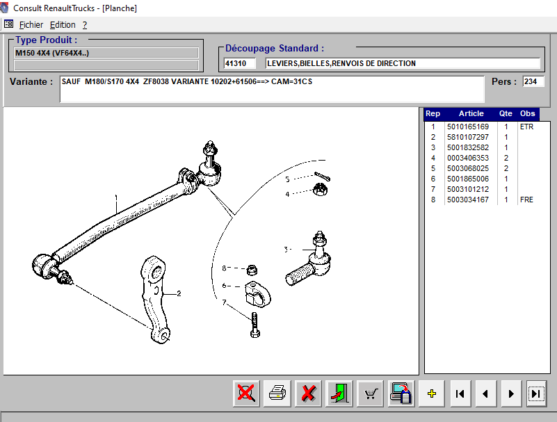

Bonjour Forum,
mon Renault M15/150 4x4 de 30 ans a une biellette de direction usée.
La partie installée porte le numéro 5810107283
Mon atelier ne trouve pas de pièce de rechange courante pour lui. Quelle pièce de rechange pouvez-vous recommander ? Ou, à l'inverse, y a-t-il une bonne vieille voiture d'occasion à vendre quelque part ?

c'est la biellette de renvoie (la petite qui part du boitier de direction, repère 1 ci-dessous)
ou la barre de direction en elle même ?
Les rotules sont vissées ou soudée à la biellette ?

Bonjour Seb,
Je suppose que c'est le premier.

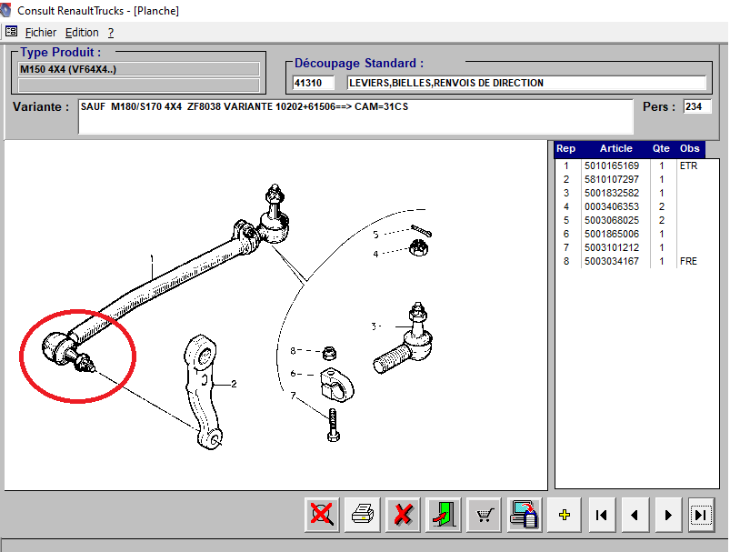

si c'est l'image numéro 1 alors j'imagine que c'est la rotule qui est soudé ou sertie à la biellette (entourée en rouge) qui te pose problème car l'autre est vissée et est donc remplaçable.
Il y a un post 'ici: viewtopic.php?f=3&t=623&p=131269&hilit=rotule#p131269) qui explique comment faire pour la rendre remplaçable (découpe, soudure, etc ...) car je pense que tu vas avoir du mal à la trouver en neuf.
Si tu n'es pas un pro de la soudure, fais le faire, c'est un élément de sécurité (la direction) qu'il ne faut absolument pas négliger ...

Merci beaucoup, j'espère que je pourrai trouver une pièce appropriée dans le commerce des accessoires avant d'avoir à effectuer une telle opération.
Mais il est bon de savoir qu'il existe une autre solution.
