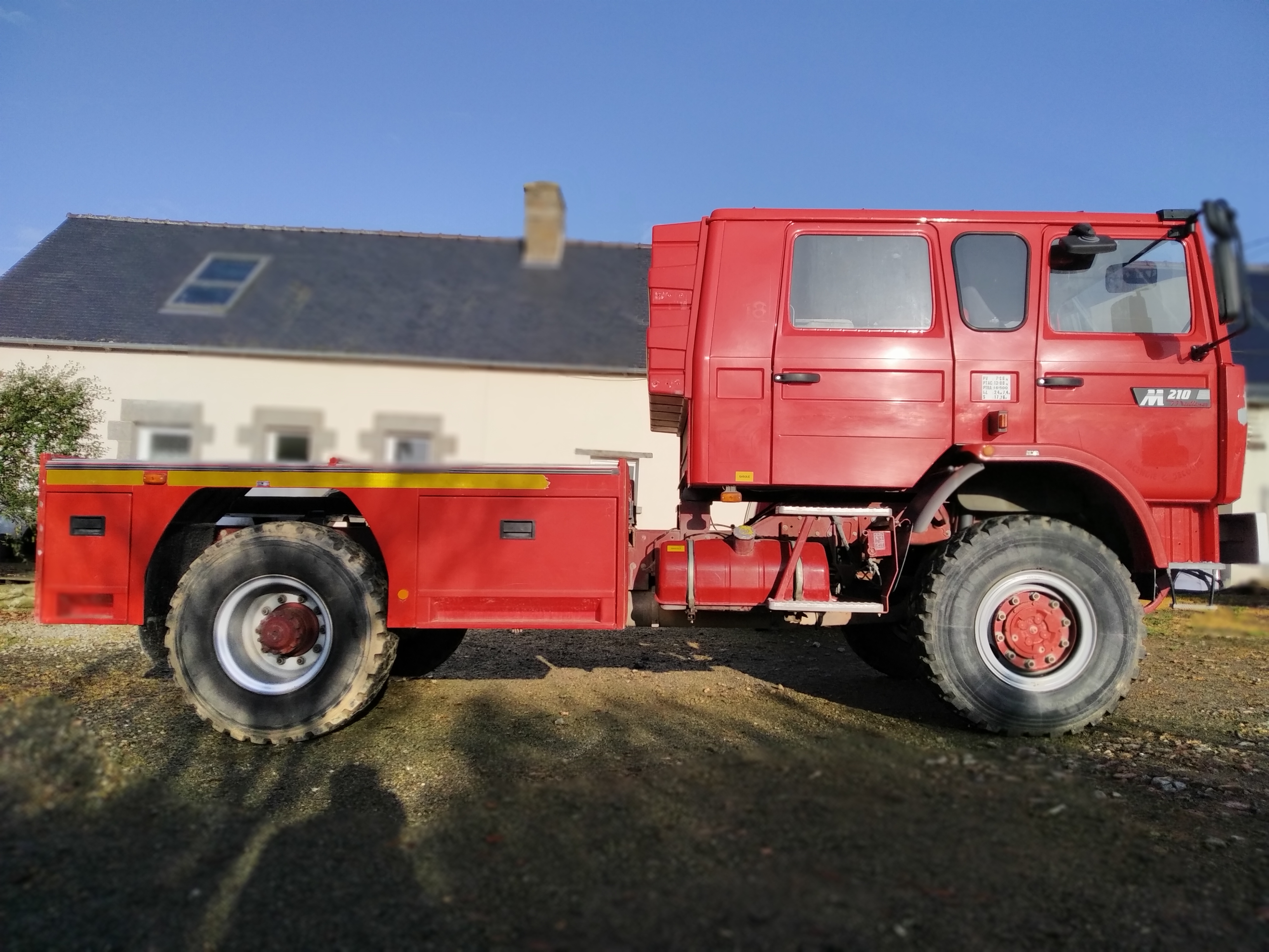

bonjour à tous,
je viens vers vous pour avoir votre avis
un carrossier aménageur vient de mettre le doute
la cabine de mon camion possède sur la partie AR une extension en fibre de verre
cette pièce est soit d'origine soit rajoutée par camiva lors du carrossage du camion en sortie d usine
selon ce carrossier le dreal-man pourrait me demander l autorisation de Renault lors de la pose de cette extension
qu en pensez vous ?
est il possible que l on me demande ce type de document alors que la pose à déjà été validée dans la rti précédente?
