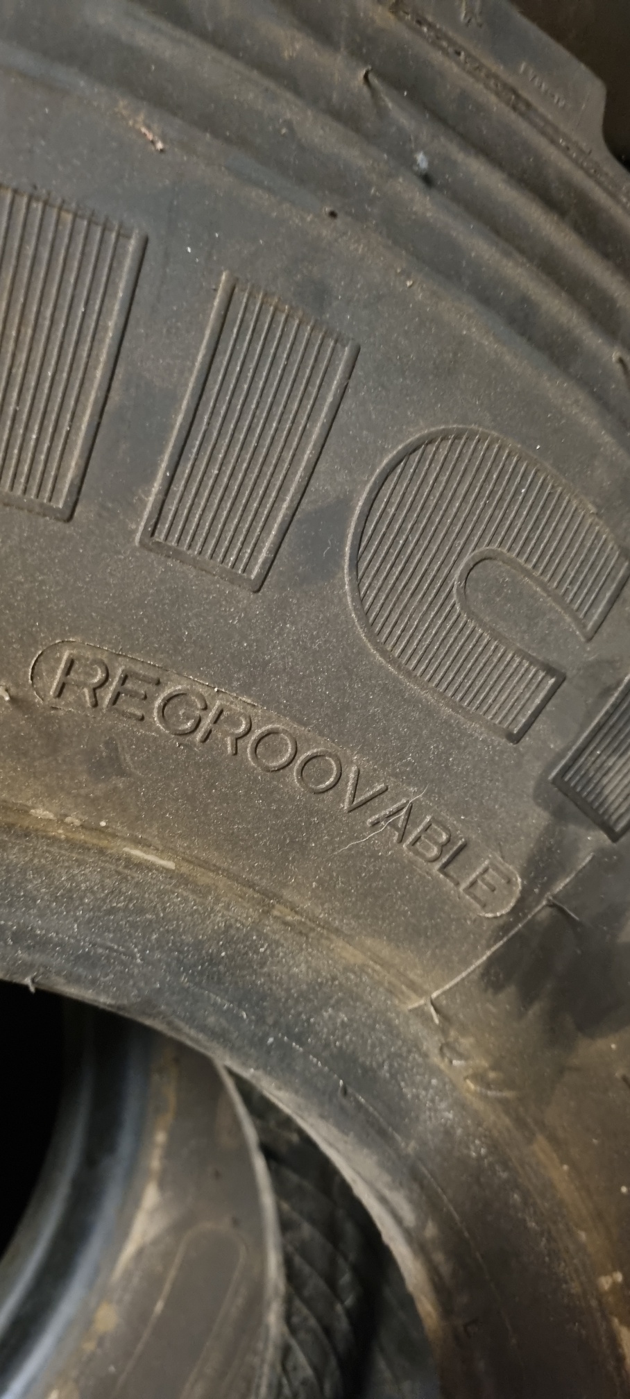

Les miens sont mentionnés "regroovable" sur le flanc.

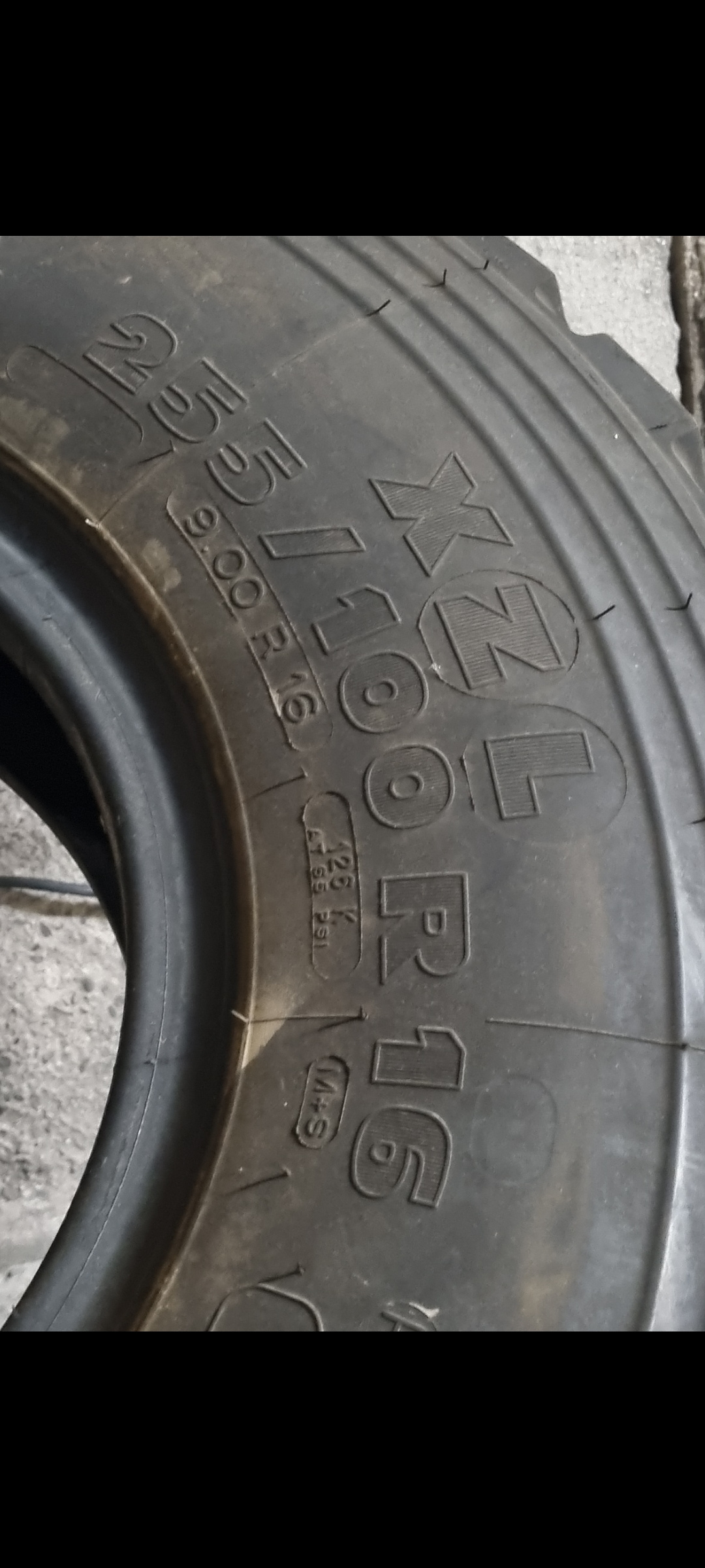

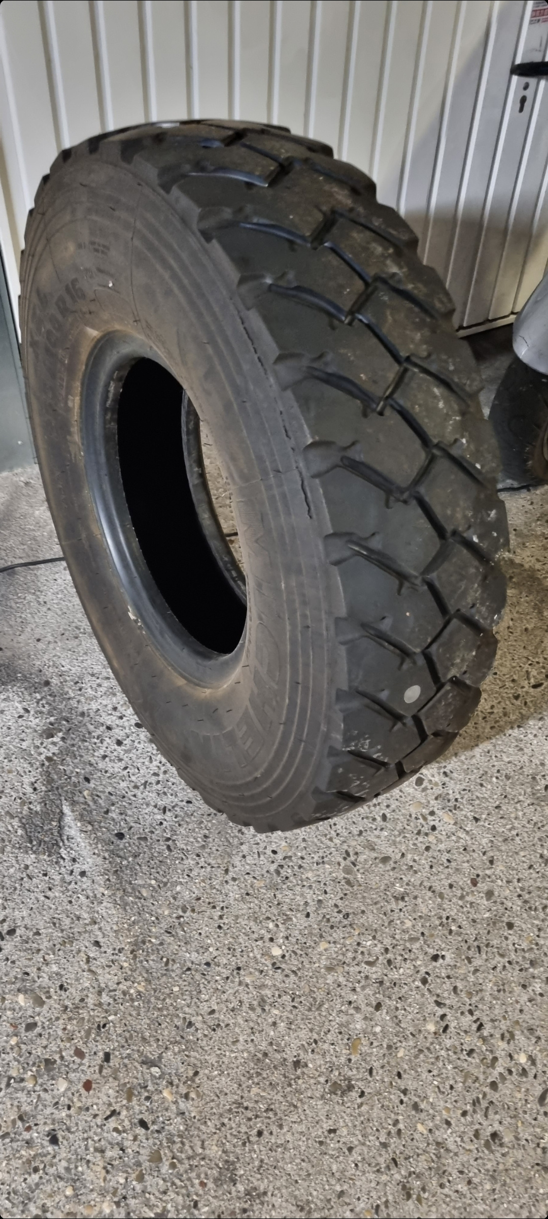

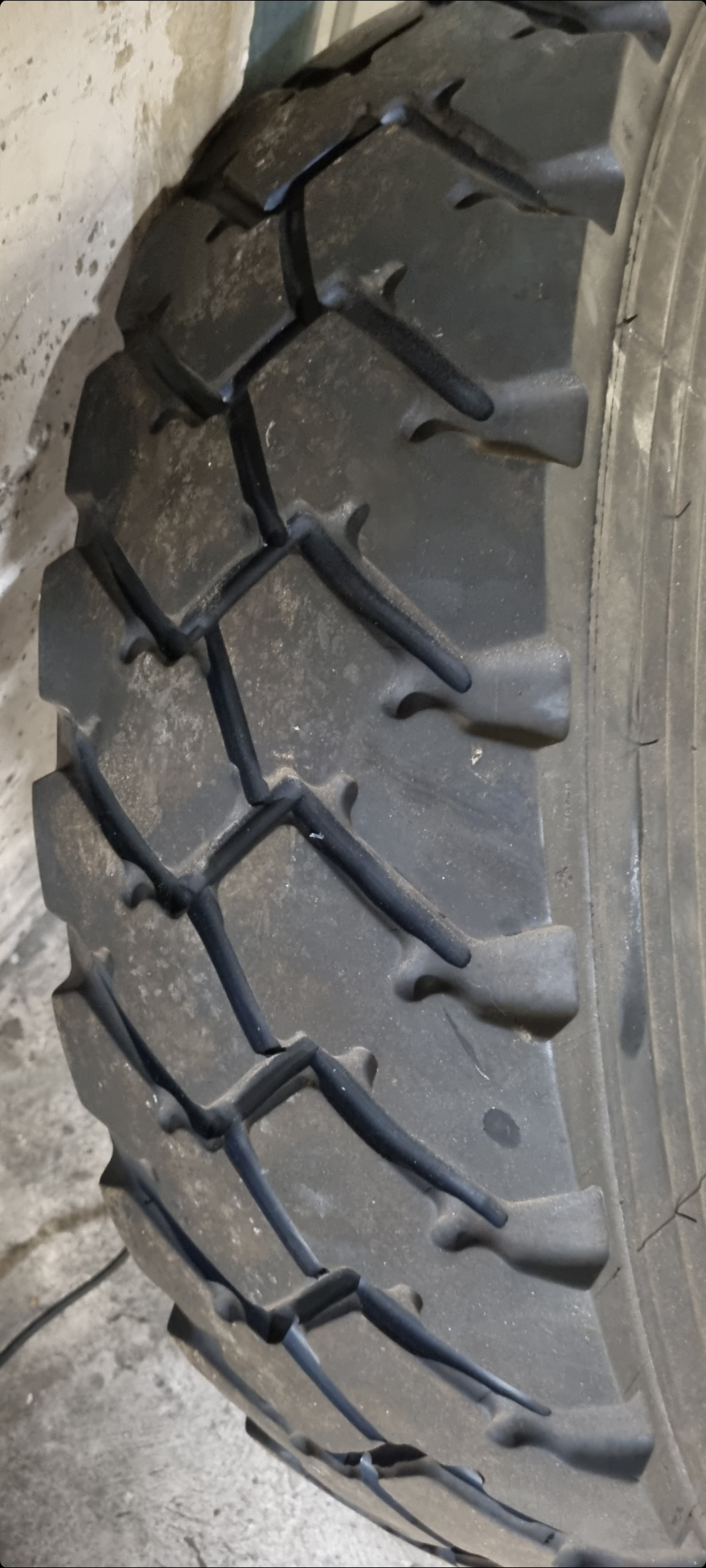

Je viens de les voir sur le coin.
C'est pas loin de chez-moi. Je l'ai contacté. Je vous joints les photos. Est-ce qu'il y a vraiment un risque de retailler ces pneus sachant l'épaisseur de gomme...

risque ?
bof je dirais non, le risque a creuser "trop" c'est plus pour la carcasse elle même , que l'eau pénètre et corode si plus de caoutchouc ...
après, sur le plan légal c'est théoriquement interdit sur les VL et autorisé uniquement si c'est fait par un professionel pour les pl mais sur quel base justificative ? le fait qu'ils ne soient probablement pas marqués regroovable expose t'il a quelque chose aussi ? a se faire refouler au contrôle technique éventuellement. a une expertise en cas d'accident ..encore faudrait'il que ça remette les pneus en cause, même s'il se dit que c'est un des premiers truc qu'ils regardent: l'état des pneus.
le risque est "mesuré selon moi.
ils te tiendront pas le même temps que des neufs mais en neuf c'est pas le prix d'un seul alors...
et ils sont pas souvent a vendre d'occase dans cette taille. maintenant la dernière fois que j'en ai vendu une pile de neufs je les ai vendus 1000euros les 5 si tu veux une base de comparaison.

sur cette image on voit que le recreusage n'a été fait que partiellement, après suivant l'usage c'est pas forcément un mal non plus ce peut être moins bruyant , mais moins de grip , download/file.php?id=85224&mode=view
il faut aussi se méfier des pneus qui peuvent être usés de manière irréguliere et provoquer des vibrations bruyantes et qui en augmentent encore l'usure en écaille (pas forcément le cas de ceux ci) et se méfier aussi des vieux pneus mal stockés ou pire resté sur véhicule longtemps en statique mais ça malheureusement on ne le sait souvent que trop tard une fois montés.

je ne pense pas que tu sois refoulé au contrôle avec ces pneus recreusés mais on sait jamais et ils ont pas recreusés très profonds donc auront une durée de vie limitée de toutes façons sans savoir pour autant s'ils conservent une valeur potentielle de rechappage vu qu'on a pas de retours récents a ce sujet.

je viens de trouver ça sur le forum.
le xzl serait donc bien recreusable
il faut la mention "u" ou "regroovable"
- Fichiers joints
- recreusage michelin 2007.pdf
- (2.32 Mio) Téléchargé 186 fois
Re: 900R16
ok, merci pour le doc ça servira sûrement a d'autres, et au passage on voit donc que le recreusage qui a été fait est conforme a la préco. pour la taille on a jamais su pourquoi regroovable est présent sur la plupart des XZL sauf sur cette dimension 255x100r16 mais si tu penses que le "u" est présent alors ça le fait.

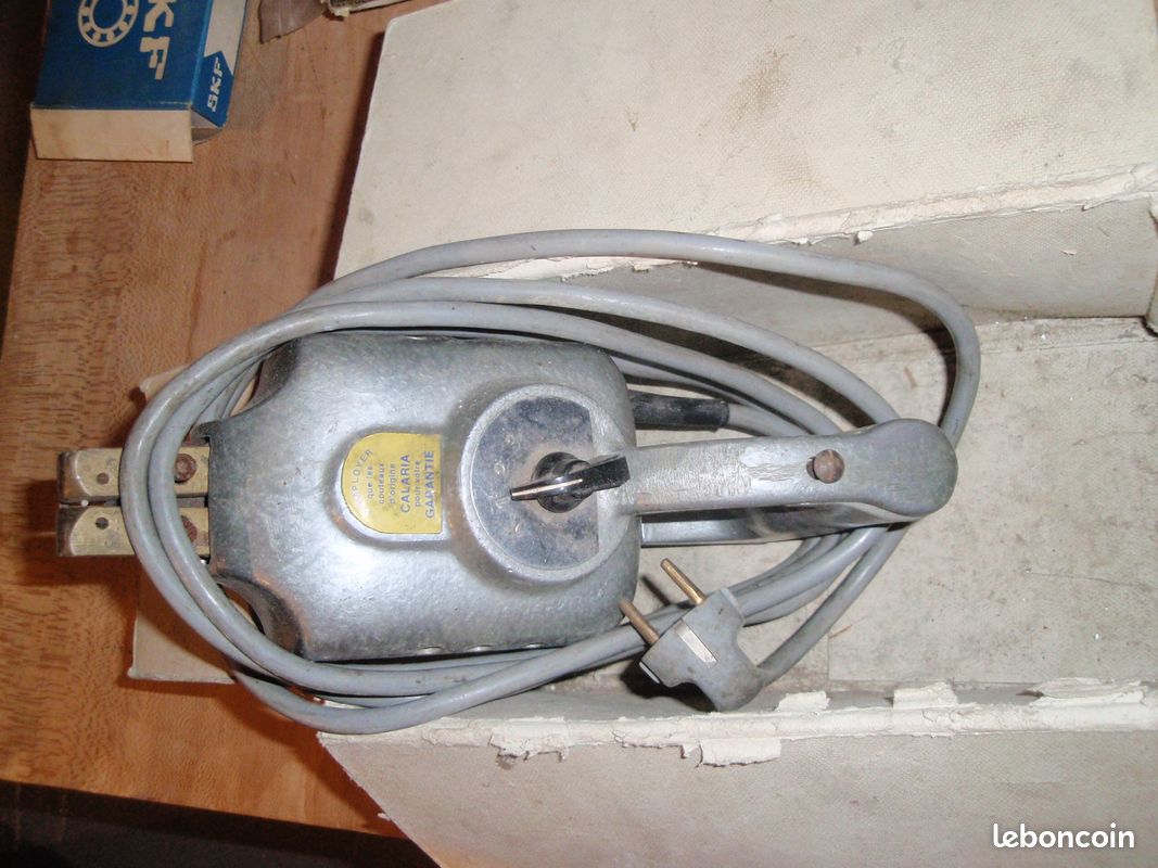

https://www.leboncoin.fr/collection/2299839261.htm
il manque peut être les lames de rechange, peut être que quelq'un peut te trouver ça aussi...
c'est un peu plus lourd a manipuler que les models avec le transfo déporté comme ceux ci mais ça fait le job et celui ci est plus cher et bien plus loin https://www.leboncoin.fr/equipement_auto/2313190212.htm

tu confirmes que c'est bien la photo d'un 255x100r16 ? par ce que jusqu'a présent c'est la seule taille qui ne portait pas la dite mention a ma connaissance . je suis donc "prudent" quand les infos sont "incompletes" .
Re: 900R16
C'est la photo des pneus que j'ai mis plus haut. Je vais les chercher vendredi. C'est donc bien des 255/100 r16.
Re: 900R16
Oui c'est les mêmes que j'ai sur le mien.
