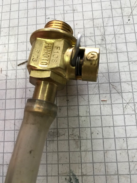

pour une vidange propre et sans risque , je conseille ça : Ce type de bouchon existe avec plusieurs diamètres et avec ou sans téton pour y brancher un tuyau d'évacuation . J'en monte sur tous mes véhicules . Ouverture par quart de tour sécurisé .
Bye .
Bye .

Pour ma part je suis aller voir le garagiste avec mon bouchon et il m’en a trouvé un qui avait le même pas de vis qu’il m’a donné (je lui ai donné une bouteille de mon vin pour le remercier). Par contre pas d’aimant... pour le joint cuivre il n’y en a pas à l’origine, le bouchon fait joint. Sinon le bouchon te donnera le diamètre, je ne le connais pas
Pépère63 : c’est pas mal ton système, ce n’est pas un peu vulnérable ?

Salut , sur le sprinter , moteur très haut et boîte transfert avec carter de protection et sortie horizontale : pas de problème .
Sur un Espace Renault : attention sortie vers le bas et véhicule rase mottes : j'en ai fusillé un ... sur un gendarme couché pris en diagonale .
Pour ce qui est du levier d'ouverture pour la vidange , impossible de s'ouvrir seul , je sécurise avec un collier à spires qui s'écartent avec une pince
( je ne sais pas le nom ) ou un serflex , mais c'est du luxe ! C'est Japonais , plusieurs marques en installent d'origine .
Bye .
