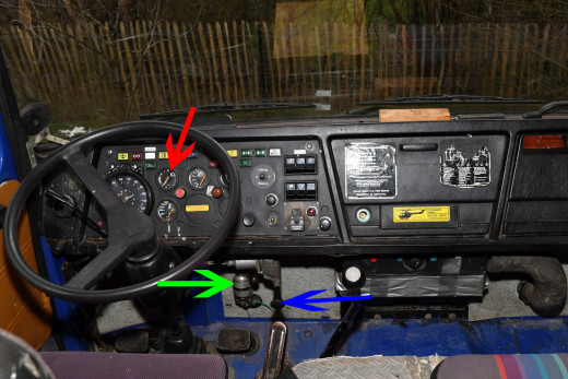

Alors j'ai un soucis avec mon Magirus 170d11
J'ai du mal a le déplacer j'aimerais quelque infos
Les flèches :
ROUGE la pression de freins : a combien doit elle être pour pouvoir relâcher les freins ? 6 ou 10 bar ?
BLEU es ce bien le frein à main qu'il faut baisser pour relâcher les freins ?
VERTE Je comprend pas ce que c'est j'ai D O G noter dessus avec un relâchement d'air quand ont change
voila mes questions
bon j'ai trouver le system de choque manuel a gauche du volant c'est terrible 😉
Merci de votre aide

Hello,
Désolé de ne pas avoir trouvé ton post plus tôt, j'espère que tu as réussi à trouver de ton côté, je vais quand même essayer de répondre...
Je n'ai plus le camion sous la main, vendu l'an dernier, du coup c'est de mémoire.
Bleu, effectivement le frein à main pneumatique (horizontal engagé, vers le bas pour rouler)
Rouge, pression d'air à 7.5 / 8 bars de mémoire pour les deux aiguilles pour que le témoin s'éteigne, 6 bars me paraît un peu bas (à confirmer)
Vert, si je ne me trompe pas , c'est un bocal de liquide de frein DOT4, qui est placé à plusieurs endroits possibles en fonction de l'année, le mien était complètement à gauche. A priori la pédale de frein pousse le liquide vers l'actionneur pneumatique... et ca fuit, du coup le frein est complètement mou/ le signal reste allumé s'il en manque. Franck, de Magicargol (voir son site, ou sur ce forum) avait remplacé son bocal, trouvé dans une "casse" de moissonneuses batteuses".
Perso, j'avais remplacé la vanne 4 voies, qui grippait quand le camion restait sans rouler un moment, une adaptable très standard à 75€, on la trouve chez Mercedes, Iveco et beaucoup d'autres marques.
N'hésite pas si tu as d'autres questions!
