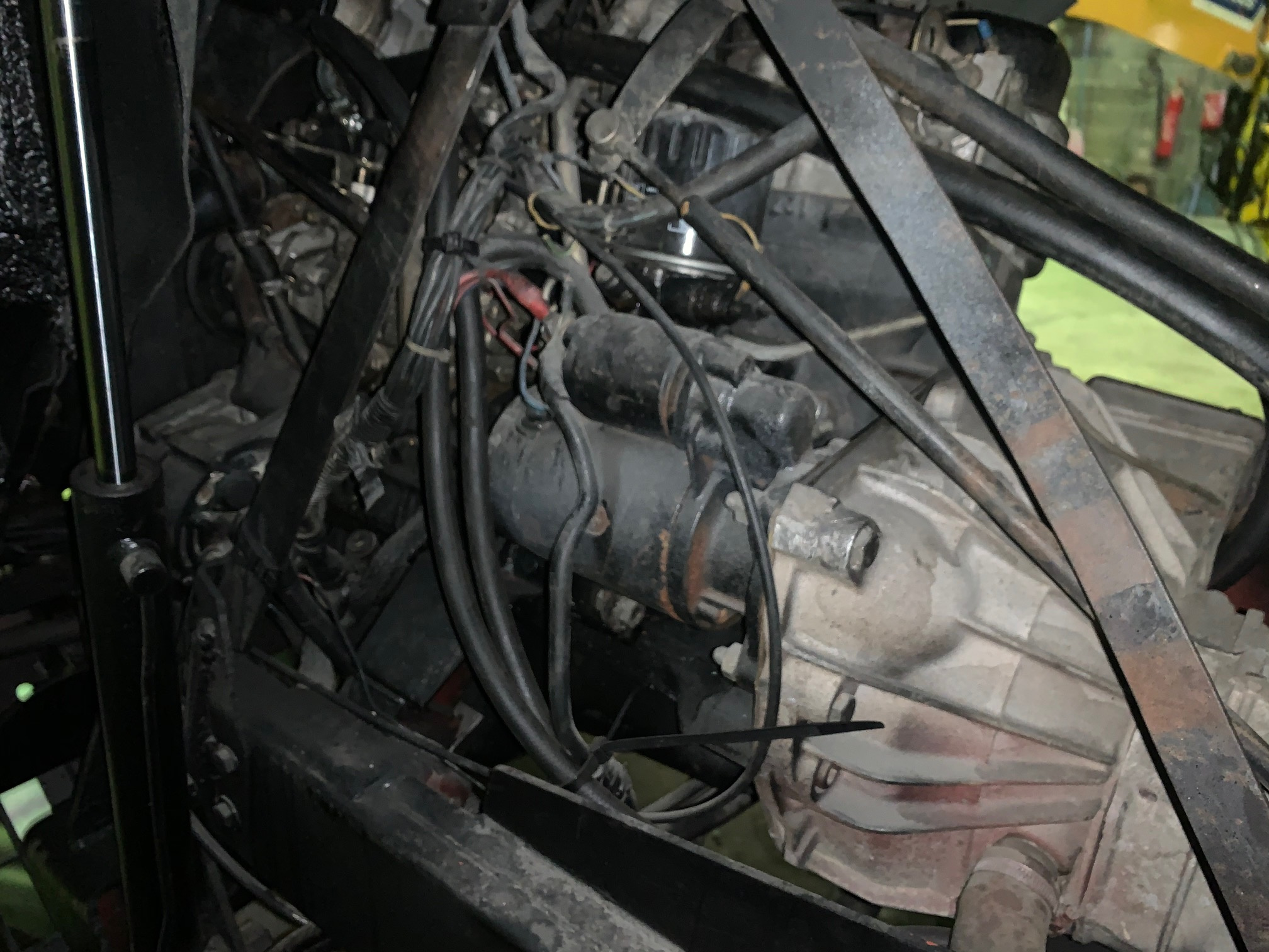

Le circuit de refroidissement me donne du fil a retordre ...
Je soupçonne un des anciens propriétaires d'avoir apporté des modifications sur le circuit qui ne semble plus logique.
Ce qui pose problème, c'est le tuyau noir avec des rayures rouges. Il part en T après le radiateur et monte dans la vase d'expansion (qui, sur le modèle 4 portes se trouve dans le tableau de bord).
Bref le circuit ne semble plus sur pression et le liquide ne circule pas.
Je joins des photos diverses. Si l'un d'entre vous pouvait m'éclairer ...
Merci.

Dès que je lève ma cabine ( ça ne saurait tarder ) je regarde comment le mien est monté et je te tiens au courant . Moi j'ai un vase d'expansion poids lourd fixé derrière la cabine , entre la cabine et la cellule .
Cordialement . Pierre .

cette durite me parait normale puisque le retour moteur de l'eau de refroidissement est conduite par un T vers le vase d'expansion. mais même avec un vase d'expansion ouvert, l'eau doit circuler. Donc il faudrait vérifier la pompe et l'absence de colmatage du circuit d'eau.
Cordialement.
Michel
Cordialement.
Michel
