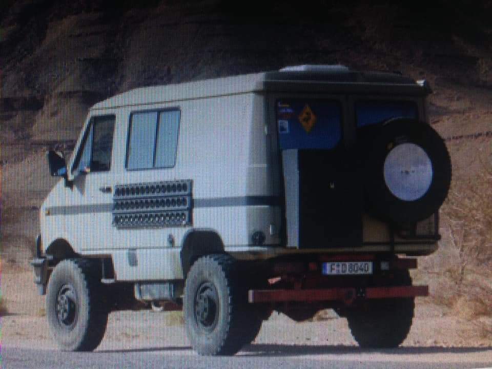

Bonjour !
La caisse de mon iveco 4x4 de 1990 est en très mauvais état à cause de la rouille. Les bas de caisses arrières sont HS.
Je cherche si je peux éventuellement en faire qqchose quand même :/
Je pensais éventuellement tout couper au niveau de dessous les traverses de la caisse.
Ensuite remplacer par une sorte de faux châssis, à la manière d'un camion caisse.
Puis habiller à l'arrière par une barre de feux standard et sur les cotés par de la tôle larmée en faisant des coffres par exemple.
Ca fait du boulot mais ça me parrait faisable. Mais est-ce que ça passerait au niveau CT ?
Qu'en pensez-vous ?

Tiens, histoire de t'inspirer 8)
Tu remarqueras au passage qu'il a fait pareil pour les marche pieds.
Oliv' ;)

c'est pas bête cette idée de raccourcir les portes quitte a effectivement rajouter un marche pied en souple, du moins quand on veut monter des pneus plus gros ça fait ça de moins a poser problème mais effectivement au contrôle technique y a interet que ce soit super propre sinon je crains qu'ils tiquent un peu . j'avais raccoucis les pare chocs sur mon t4 syncro devant et derriere et les dernieres années que je l'avais ils passaient ça en défaut mineur je crois me souvenir...sous prétexte qu'il n'était pas conforme a sa sortie d'usine... donc faudrait pas qu'une telle modif fasse refuser le véhicule, méfiance.
