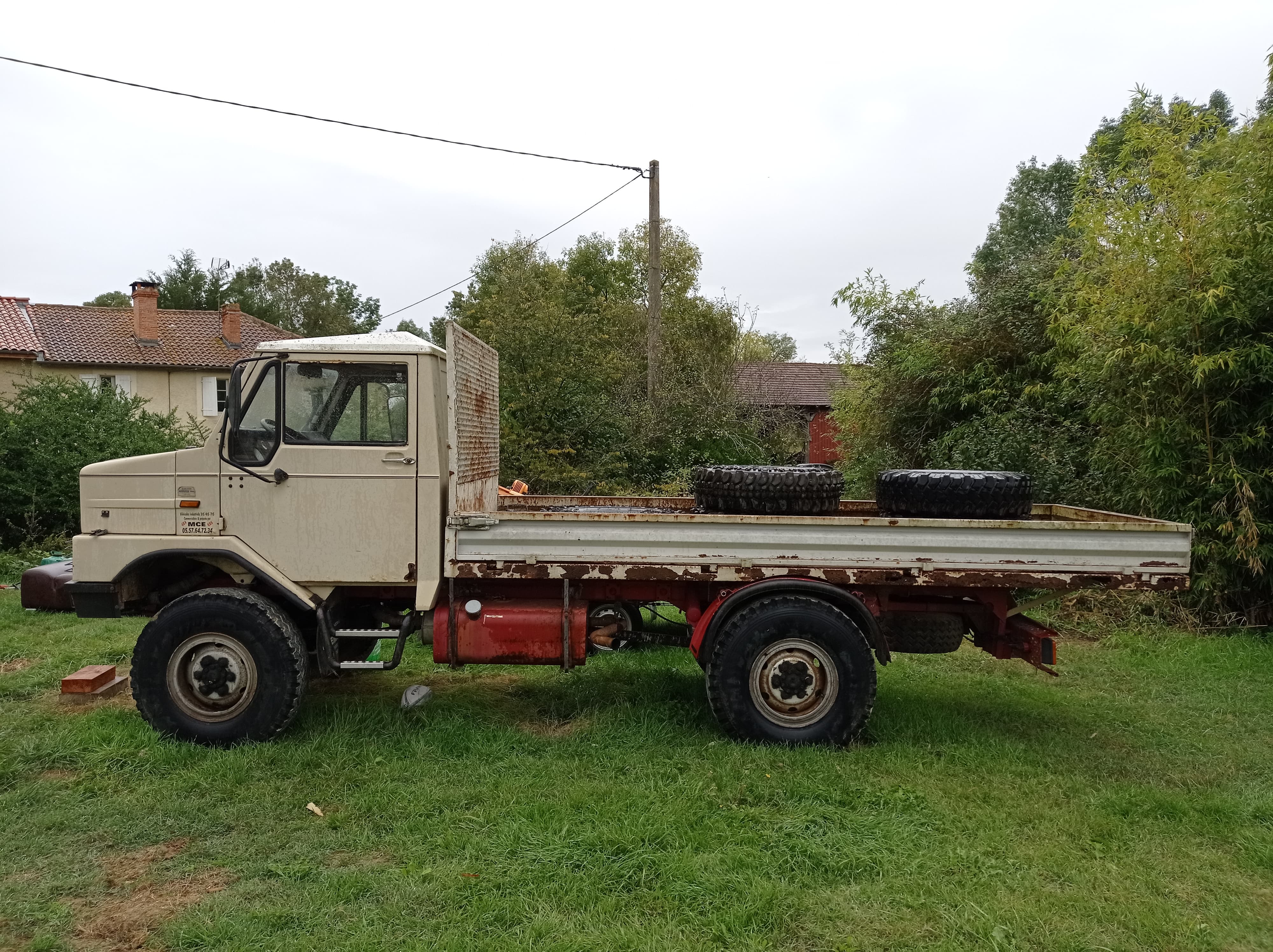

Bonjour à toutes et a tous, je voila fraichement arrivé sur se site, j'espère ouvrir le sujet au bon endroits..
Voila je viens de me faire donner un Bremach, marque dont je ne connaissait pas l'existence il y a encore 1 mois!
Mon problème est que vus l'âge du monstre, je ne trouve aucune info moteur et donc pas moyen de trouver des pièces pour le rafraichir.
je sais que c'est un moteur Sofim mais après...
vus les passionné je pense et espère que vous pourrez m'aider!
Si je me suis pas raté, il y'a un PJ des photos
Merci à vous
Merci à vous

quel année le bouzin ?
directions assistée ou pas ?
si il est vieux tu a peut être certainement le fameux, l'illustre, le prodigieux 8140.61 2,5L atmo de 72 pur sang....

Alors il est de 1993, j'ai reussi a avoir comme info que c'est un sofim 2.5 td 103cv, direction assisté je dirais que oui pour le peut que je l'ai essayé..
J'ai aussi réussi a avoir un type mine pour le moteur, (T35401A) mais même avec sa je ne sais pas comment trouver les pièces, qui aller voir ou quel site??

bin le moteur s'est le 8140.27 qu'on trouvais dans tout les b110, bremach, iveco, boxer etc etc.... dans les 90'...
bon moteur, mais mérite une surveillance constante
les ponts s'est du cararro, le transfert je sait plus, en tout cas, bremach ne fait pas de pièce mecanique
