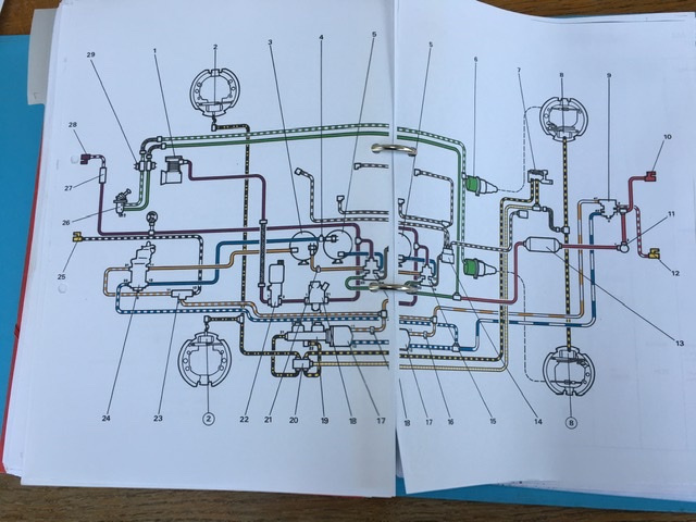

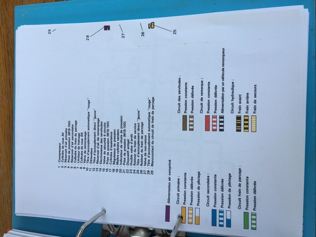

effectivement il y a un manque d’air sévère quand je relâche le frein de parcs ça ne siffle plus comme avant il y aura-t-il pas un filtre quelque part à nettoyer Car le surpresseur se déclenche normalement et très rapidement la La pression de sortie du compresseur me paraît très bonne et le Mano est toujours à 10 bars
la pression de sortie du compresseur me paraît très bonne et le Manu est toujours à 10 bar j’ai essayé de consulter la doc un classeur avec lequel on m’avait remis lors de l’achat du camion, mais je ne vois pas de filtre nulle part hormis le surpresseur et la vanne quatre voies qu’en penses-tu merci d’avance

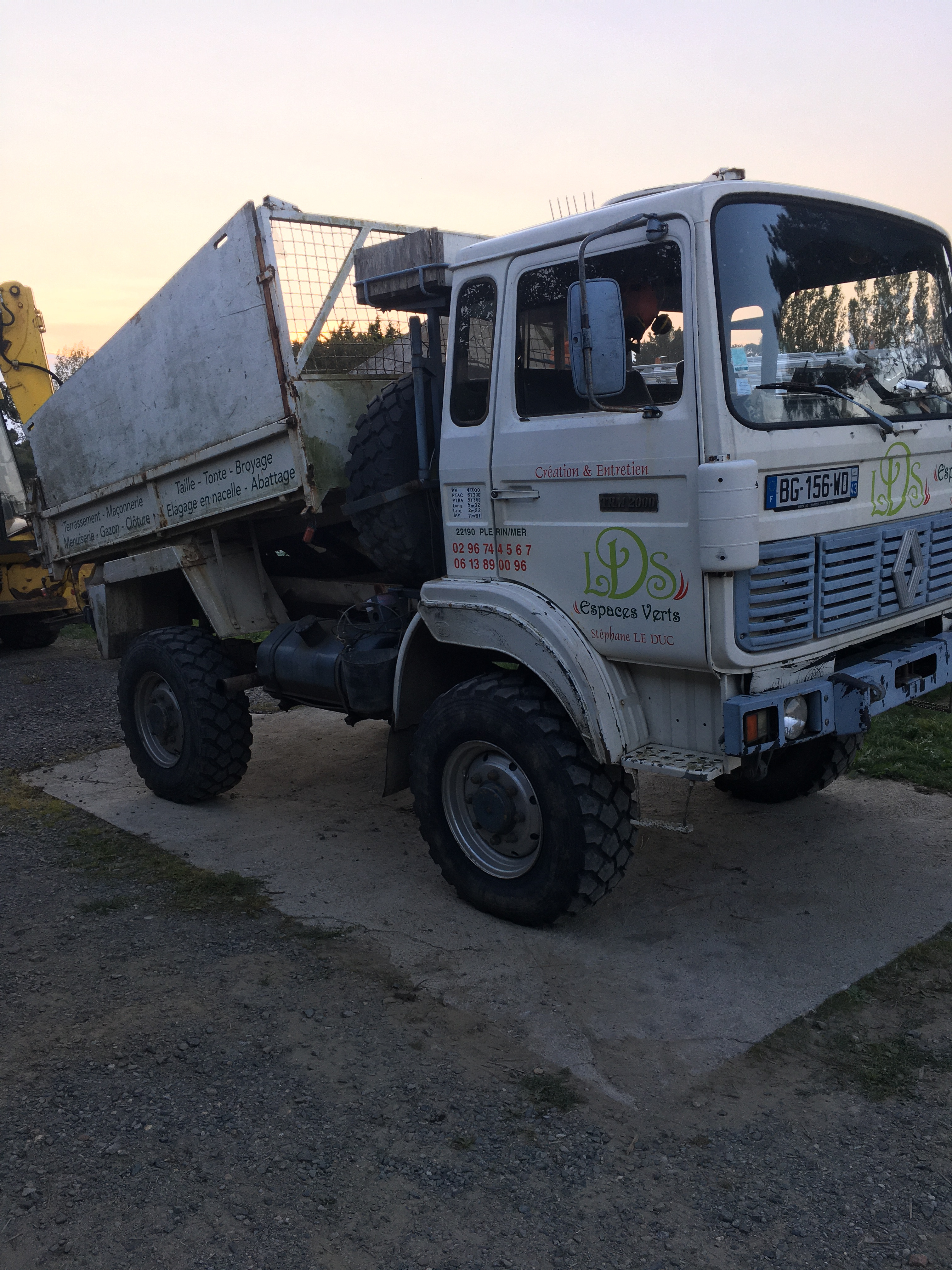

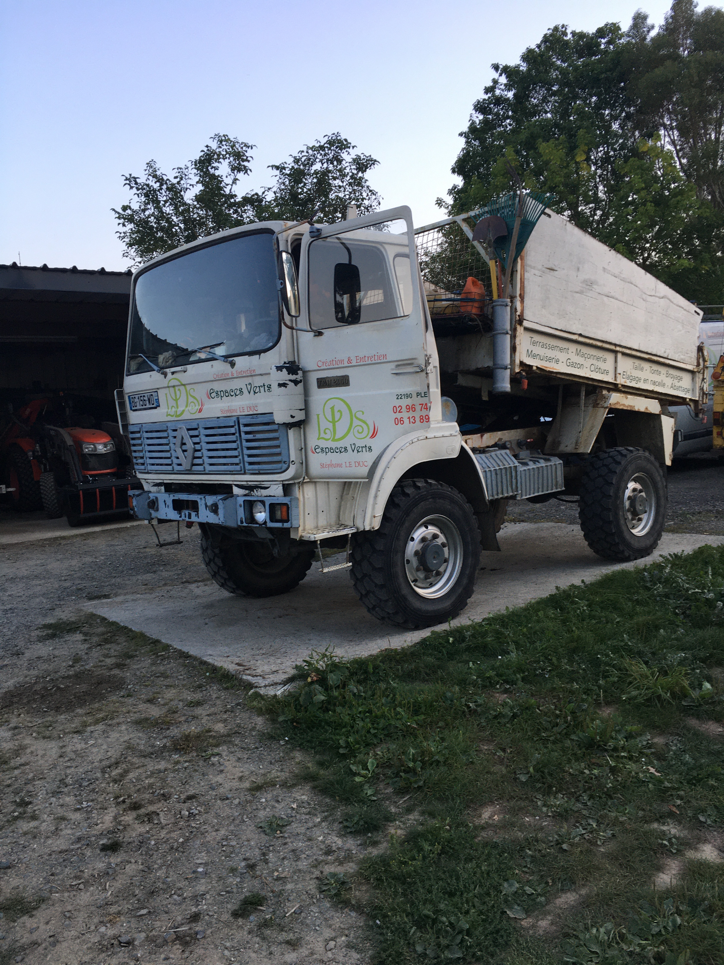

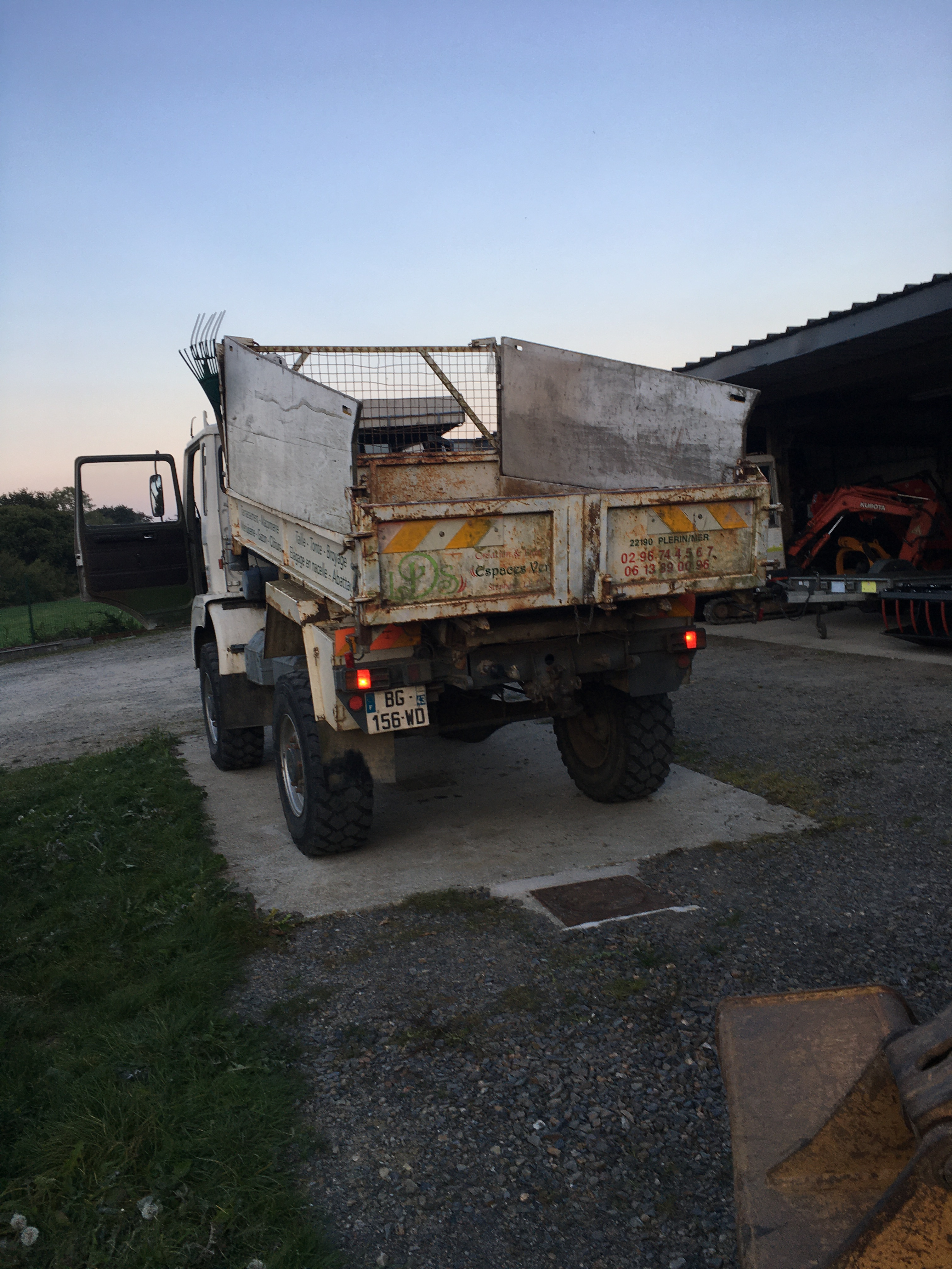

Au fait voilà la bête, indispensable pour mon taf au quotidien merci encore
Messages : 5053
Re: frein de parc
non y a pas de filtre,je pense que s'est le robinet de frein qui est mort, ça arrive souvent, sur ces renault....
sympa le 2000... :thumbup:
