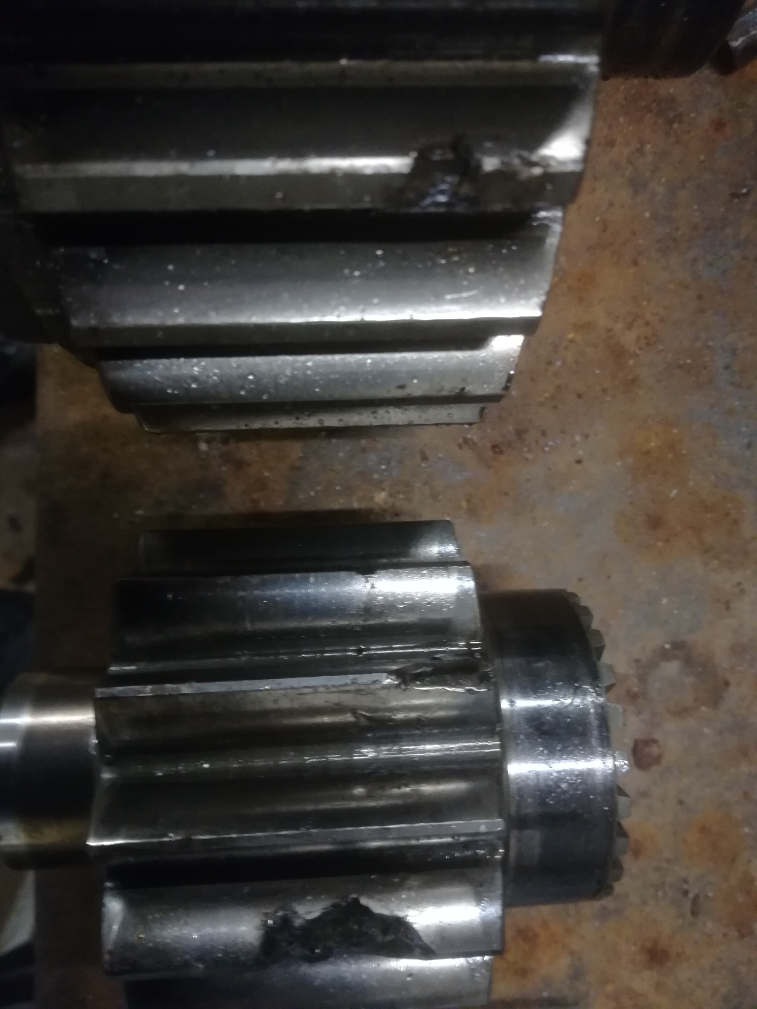

voila un photo des pignons de réducteur
guy ( goldwing81 )
unimog U 435 de 1983
Messages : 5061
Re: casse réducteur supposee
ha ouai...chaud...
