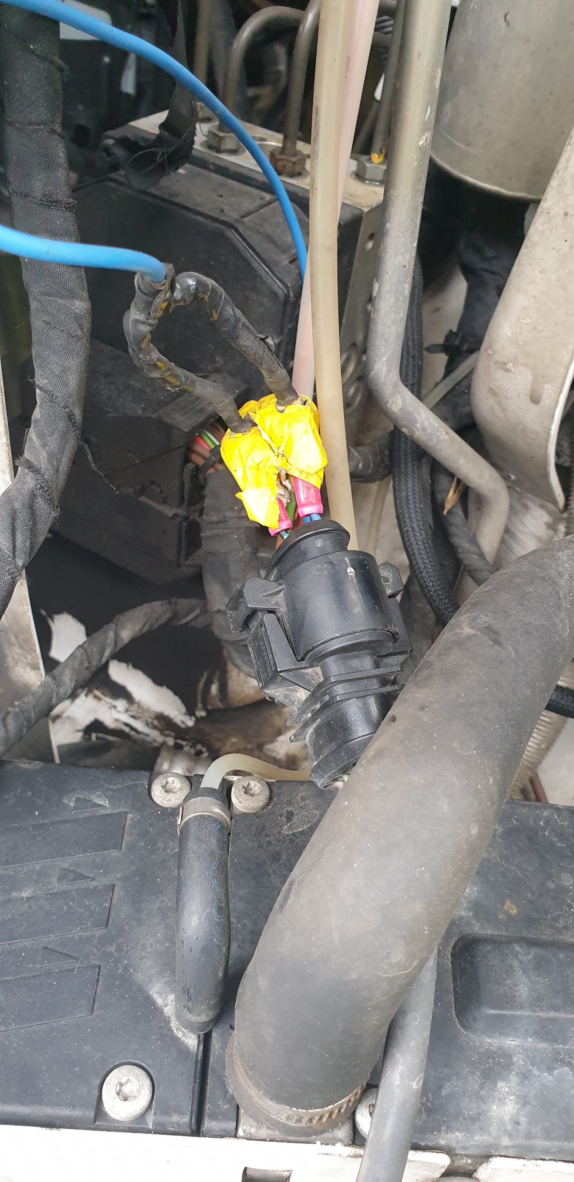

Bonjour.
J'ai aussi un sprinter avec le chauffage d'origine. Il ne voulait pas démarrer aussi.
J'ai étudié les schéma et j'ai modifié le faisceau pour installer une alimentation en direct avec un interrupteur.
Depuis plus aucun problème.
Raphaël.

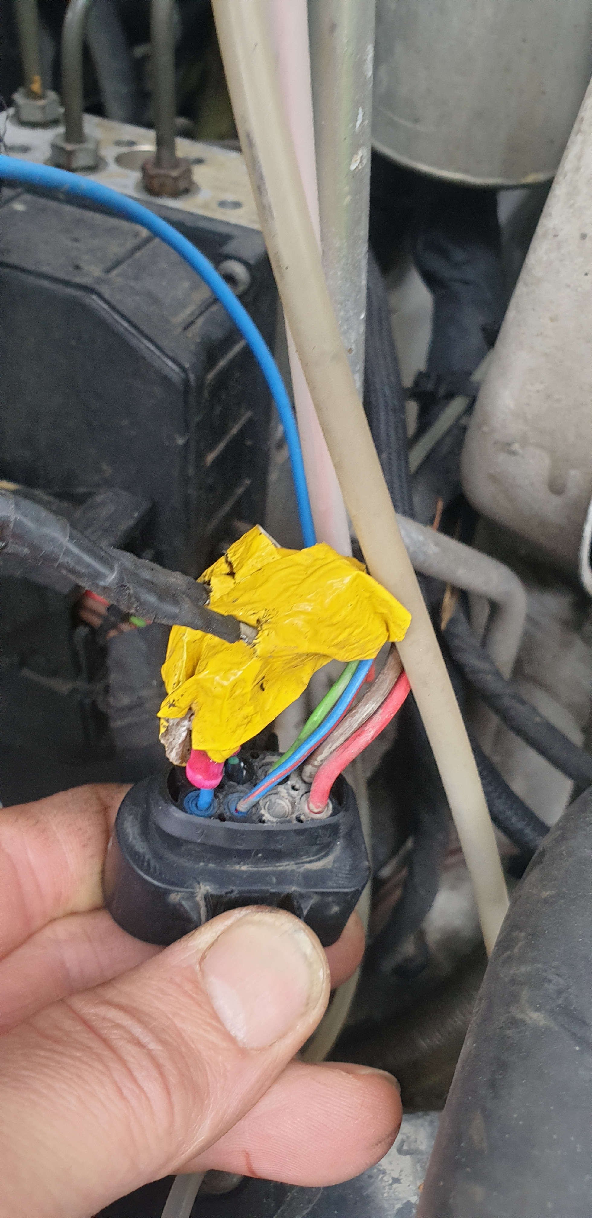

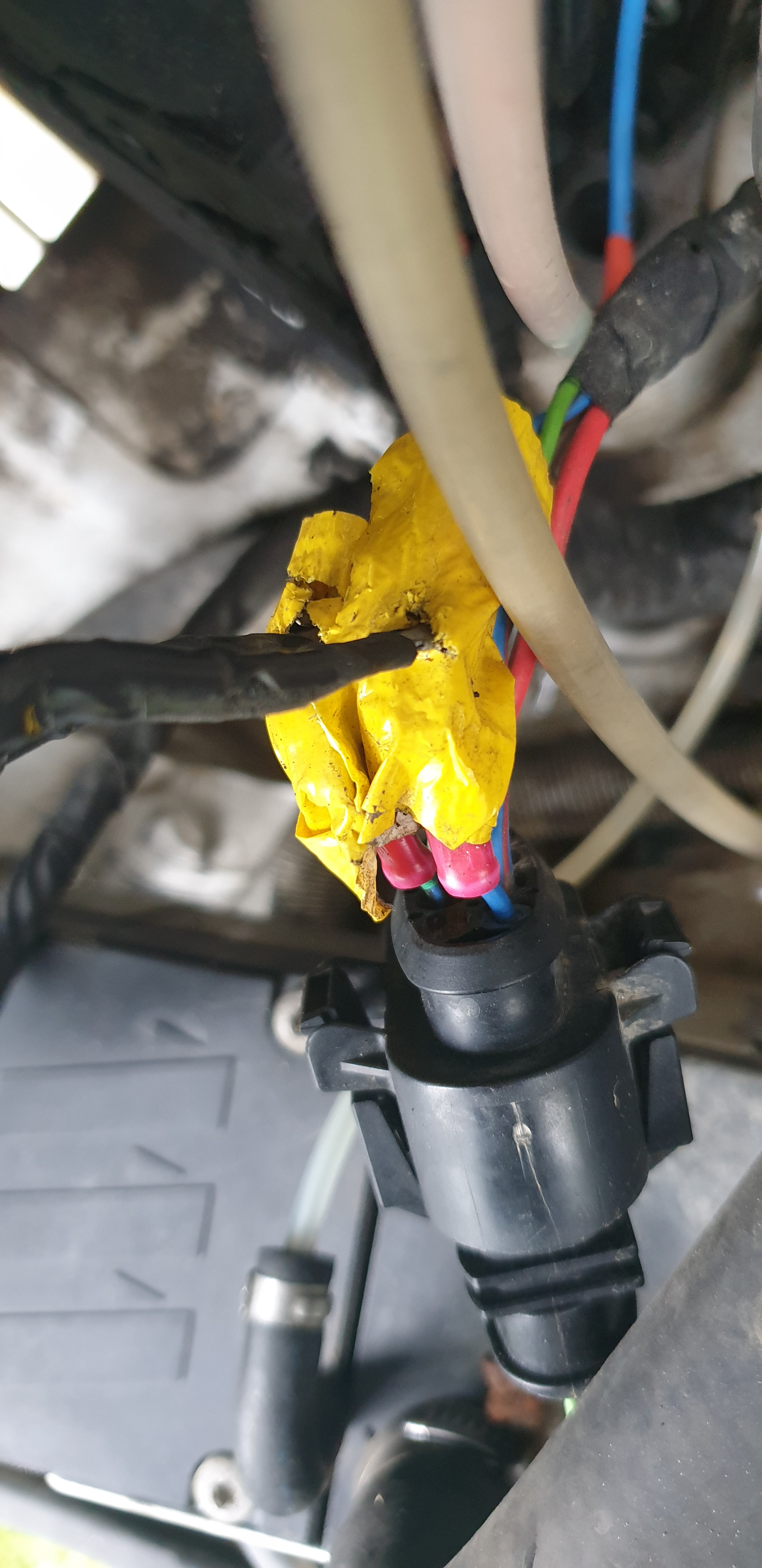

Bonjour.
Voici les photos.
Il faut alimenter ces deux fils en courant positif via un interrupteur et le chauffage démarre.
Salutations.
Voici les photos.
Salutations.

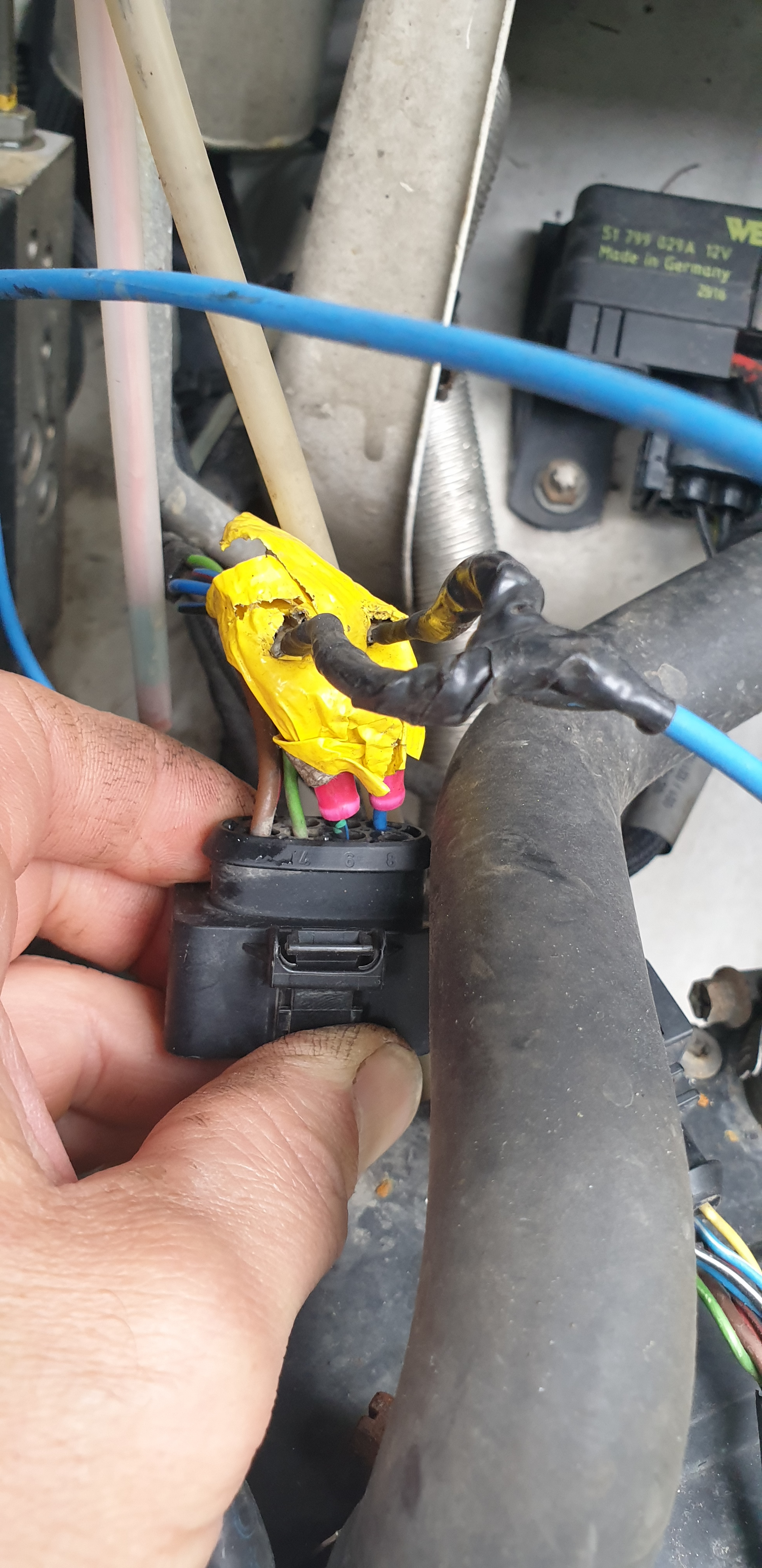

En voici d'autres, ça sera peut-être plus clair.

Bonjour , merci nh3 pour les photos .
Malgré les photos , je suis pas sûr des 2 fils qu'ils faut alimenter en 12 V . Je comprends que c'est du positif sur chaque fil (?)
Si c'est pas trop demander, un petit croquis peut être ? pour ne pas se tromper de fils .
Merci . Bye .
Merci . Bye .

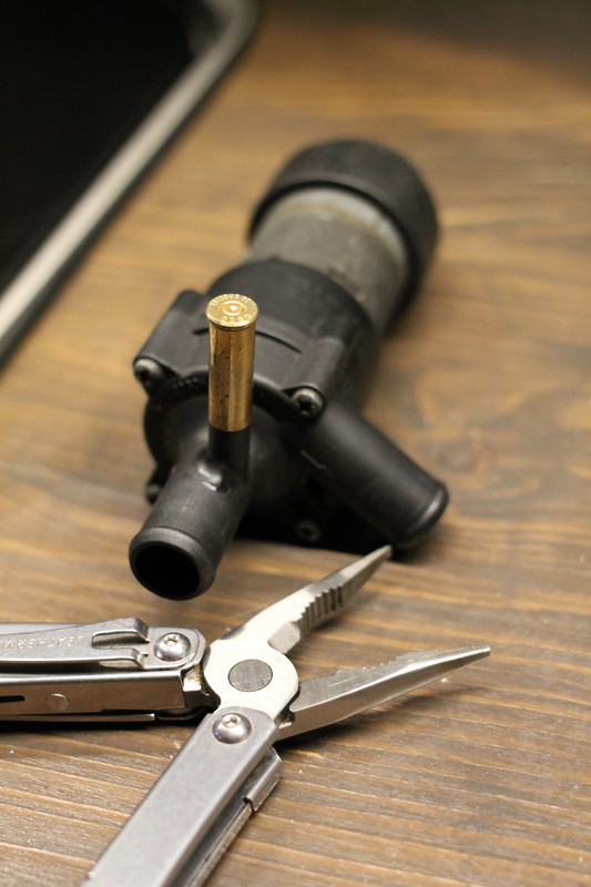

Suite et fin:
actuellement en Pologne, les réparateurs de chauffages diesel on en trouve dans tous les villages. En deux minutes ils ont vu la panne: carte mère cramée. Changée immédiatement pour 300 Zlotys, 60€ environ. La pompe qui fait circuler le liquide de refroidissement était fatiguée. Je l'ai remplacée par une pompe de classe A trouvée dans une casse, après un bricolage (à la Corse) pour boucher le trou en trop.
Un étui de 38 Special a le bon diamètre pour la durite en trop.
On a du chauffage!
On a du chauffage!
