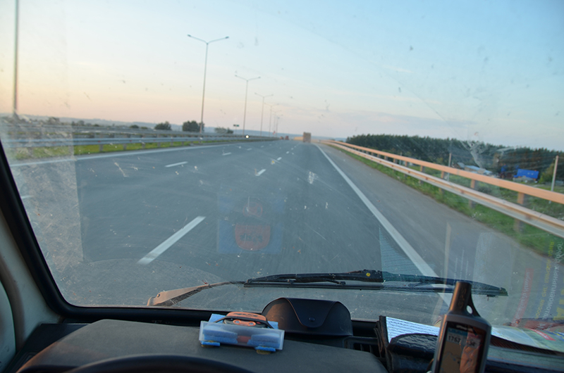

Elle était installée derrière le pare brise, sur le compteur kilométrique.

Sur la photo ci-dessous, l'installation de la balise.
